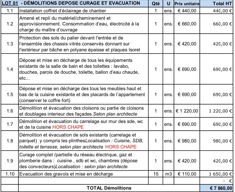

J’y connais queudalle mais si je peux me permettre, t’as pas reçu un devis à 25 k€ pour « une dalle », t’as reçu un devis de destruction de je ne sais pas exactement quoi (l’intérieur d’une maison de 37 m2?) à 12k€ et la construction d’une dalle de 37 m2 à 13 k€.
Pour avoir un élément de comparaison j’ai un devis de destruction d’un appartement en plateau de 76m2 avec des murs en papier à 8000€ HT
https://img3.super-h.fr/images/2025/03/11/snapshot_16807b2f1d4ba79581fda.jpg
Et c’était pas les plus cher.
4 pièces, une cuisine en U haut+bas de 7 m2, une salle de bain douche+lavabo, des toilettes+douche, 76 m2 de parquet carrelage et des murs en plâtre/carton avec portes âme creuse et 2 murs en façade où on a viré l’isolation sur un total de 13 m de long (plâtre et polystyrène 6cm). Tout ce qui était vertical était littéralement du carton et de l’air.
Y’a absolument rien de lourd, la chape n’est même pas effleurée, l’appart est un plateau avec zéro mur porteur au milieu.
C’est impressionnant la qualité de merde d’ailleurs et pour un appart d’il y a 30 ans, j’imagine même pas maintenant.

helmuth a écrit :
J’y connais queudalle mais si je peux me permettre, t’as pas reçu un devis à 25 k€ pour « une dalle », t’as reçu un devis de destruction de je ne sais pas exactement quoi (l’intérieur d’une maison de 37 m2?) à 12k€ et la construction d’une dalle de 37 m2 à 13 k€..
 Et chape ...
https://img3.super-h.fr/images/2025 [...] 581fda.jpg
Hum la chape est ressortie comment après la démolition du carrelage ?
