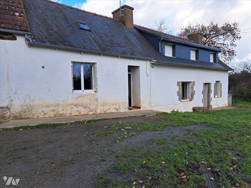

Vous auriez une idée de ce que pourrais être les traces en bas du mur  :
https://rehost.diberie.com/Picture/Get/r/338815
n°72139637
Marl Borro​w
Posté le 31-12-2024 à 23:44:59  profilanswer
Humidité qui remonte par capillarité.
