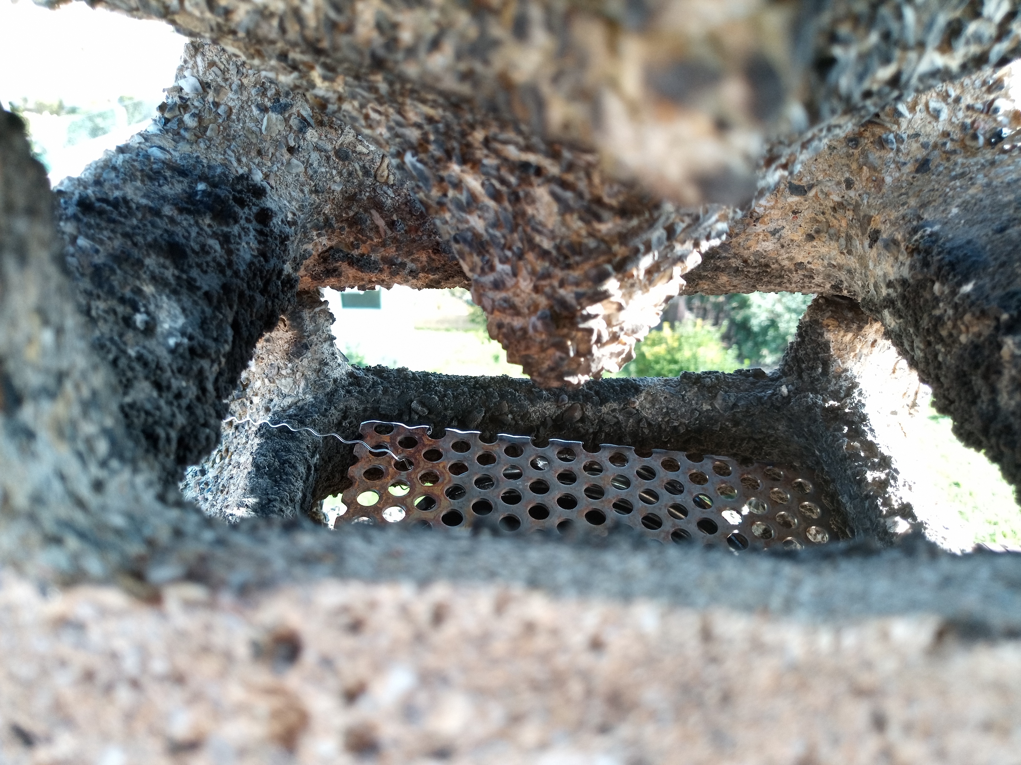

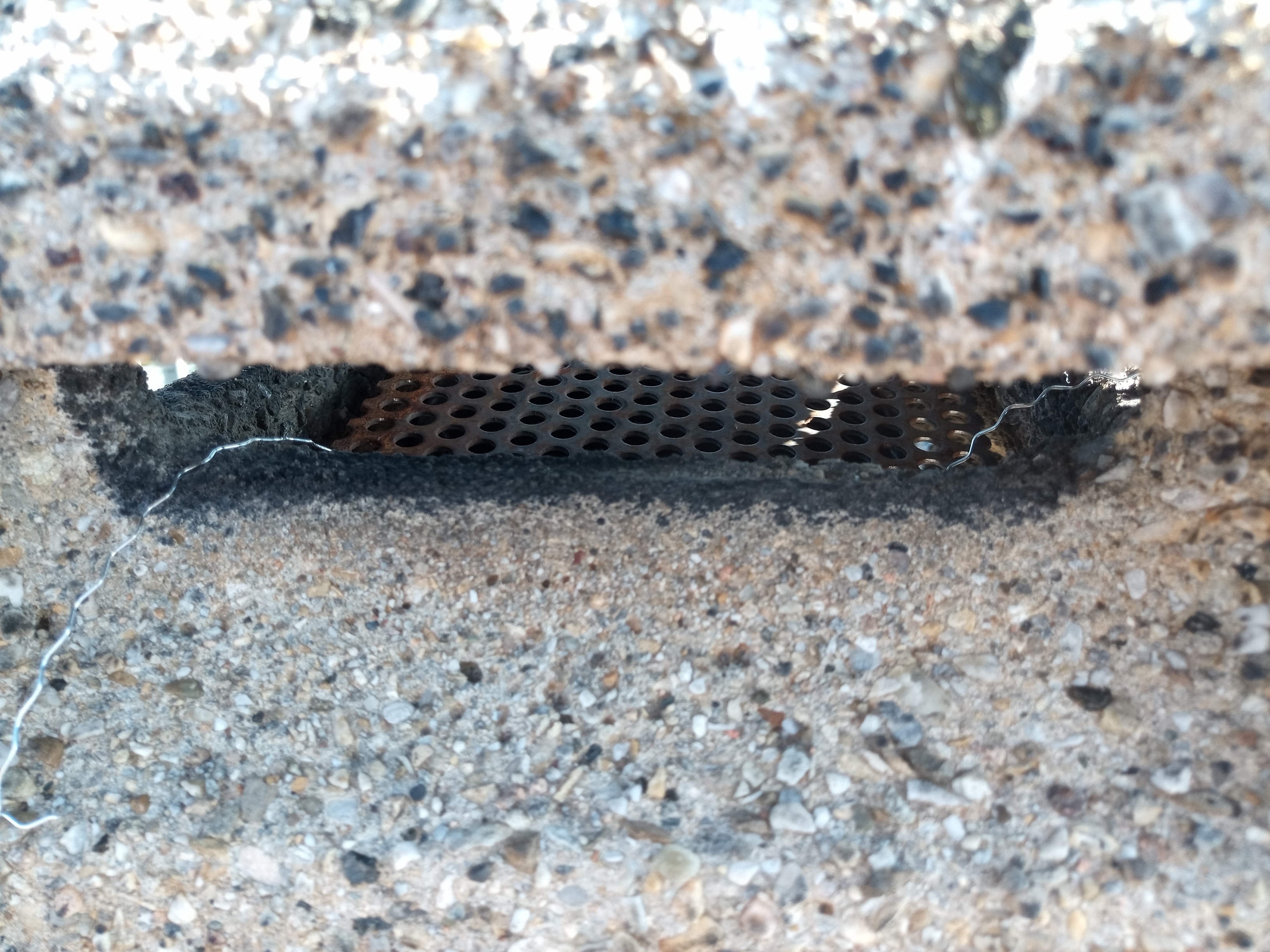

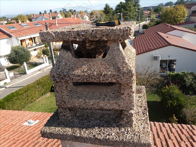

De mon côté j'avais identifié que des moineaux tombent (involontairement :o ) dans ma cheminée qui n'est plus utilisée depuis que j'ai une PAC
Je peux ensuite les faire sortir par un trou que j'ouvre dans ma buanderie :jap:
Bref j'ai mis une grille sur la cheminée.
A part que je n'aurais plus d'alouettes rôties qui tombent du ciel est-ce que mon bricolage va engendrer un bouglou à sens giratoire inversé ?
Nb : la cheminée est tubée, visible sur la dernière photo
https://rehost.diberie.com/Picture/Get/r/327172
https://rehost.diberie.com/Picture/Get/r/327170
https://rehost.diberie.com/Picture/Get/r/327171
Un ramoneur m'avait dit qu'il ne fallait jamais mettre de grillage à l'horizontal car les oiseaux peuvent se prendre les pattes dedans. Il faut grillager autour à la vertical

crazytiti
http://crazytiti.free.fr/
Posté le 09-11-2024 à 17:49:46  profilanswer
Ah mince...
Le pire c'est que je voulais du grillage mais je n'ai trouvé que ça à la ressourcerie à côté de chez moi.
Ceci dit les trous sont petits c'est pas comme du grillage, ya des spécialistes des oiseaux ici ?

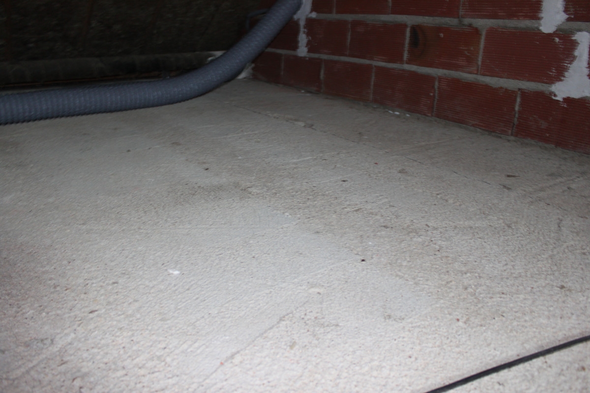

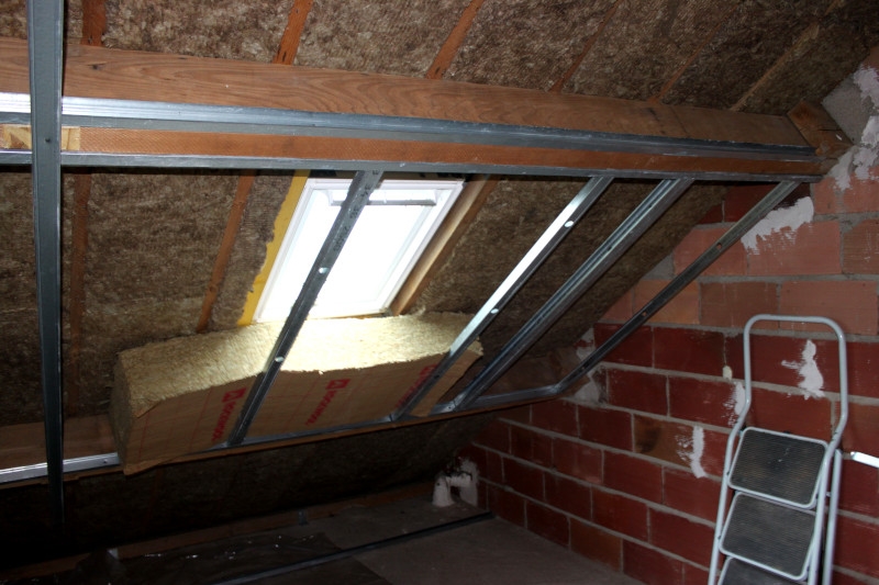

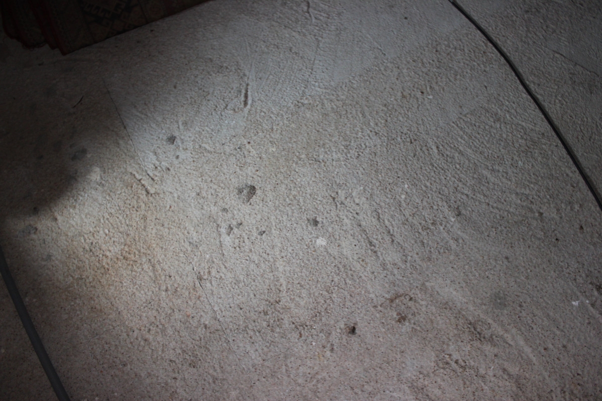

Bonjour!
On avance les combles, on en est aux essais pour la deuxième couche de laine de roche et les rails/montant.
https://rehost.diberie.com/Picture/Get/r/327223
Question ragréage/chape/préparation de sol... C'est pour poser du stratifié avec une sous couche genre 3mm Axton. Il n'y aura jamais de carrelage à cet endroit.
On a ça, c'est "globalement" plat (la règle de maçon est pas totalement à l'ouest, la pige au laser montre qu'on a pas de déséquilibres énormes).
Il y a des creux et des bosses faciles à compenser au burin/mortier. Mais c'est quand même loin d'être un miroir. [:ramones]
https://rehost.diberie.com/Picture/Get/t/327224
https://rehost.diberie.com/Picture/Get/t/327225
Est-ce qu'on est mal? Est-ce qu'on peut juste rattraper le plus gros et roulez? Ponceuse à béton? Ragréage autolissant fibré grosse épaisseur (vlà la facture, y'a trois pièces de mini 20m²)? Go au mortier avec des cales (mais pas épais on a des contraintes)?

Est-ce que vous avez du temps de libre et une bétonneuse?
A ta place et vu que l'usage sera une chambre j'imagine vu la sous pente conséquente, je rattraperai juste le plus gros pour limiter le coût, surtout vu le revêtement choisi.
C'est de la laine de bois ou du biofib entre tes chevrons ? Tu as laissé une lame d'air de combien d'épaisseur ?

Ok :)
C'est de la laine... de roche. Rockwool flex, comme ça existait pile à la largeur de notre écartement de chevron ça a évité de la découpe. On complète avec Rockwool kraft. (à noter que le technico commercial rockwool nous a dit que leurs dénominations wall/comble/flex/kraft/trucs étaient là surtout pour orienter les gens, mais que c'était en gros la même matière pour tout, donc faut pas hésiter à combiner)
On a hésité avec la laine de bois (il y avait une opportunité pas beaucoup plus chère que la roche) mais on a trop de risques d'humidité.
On a bien fait gaffe à laisser 2 bons cm de lame d'air. D'ailleurs c'était un peu pénible pour conserver un espace quand on a passé les panneaux derrière les pannes et qu'un liteau était en face. On va procéder doucement pour la deuxième couche pour pas tout pousser.

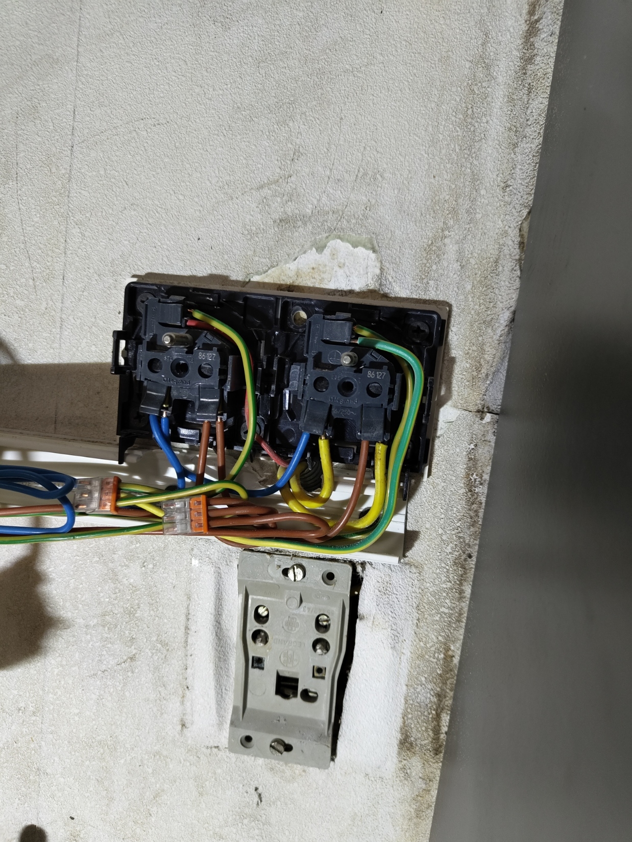

Toujours un plaisir de mettre le nez dans de l'élec en rénovation :o
Les électriciens sur une échelle de 1 à 10, à quel point vous saignez des yeux là?  :o
https://rehost.diberie.com/Picture/Get/r/327311
Message édité par fegre le 10-11-2024 à 14:19:47

yorfdog
Disciple de D. Sarron
Posté le 10-11-2024 à 14:51:16  profilanswer
Une terre rouge et des phases jaunes c’est original :o

fegre
Voleur professionnel
Posté le 10-11-2024 à 14:54:17  profilanswer
c'est la première chose que j'ai vue..

ryoo
Posté le 10-11-2024 à 17:39:50  profilanswer
10. Surtout à cause du non respect des couleurs / mélange de sections (les 2 V/J qui font office de phase et neutre sont en 2,5mm2 à priori). Ça n'augure rien de bon si le reste de l'installation est pareil :sweat:

fegre
Posté le 10-11-2024 à 18:02:01  profilanswer
C'est du 2.5 oui, et disjoncteur en 20A (cohérent avec le nombre de prises ça par contre) alors que le reste du circuit est en 1.5
Ceci dit, ce que l'électricien a refait lui c'est propre à ma connaissance, le problème c'est tout ce qu'il a pas pu reprendre... "boite de dérivation" noyées dans le plâtre, lampes sur les circuit de prises, etc... même juste pour passer des terres il a pas réussi partout...

ryoo
Posté le 10-11-2024 à 18:38:06  profilanswer
On passe à 11/10 avec le C20A câblé en 1,5mm2 (ce n'est pas le calibre du disjoncteur qui détermine le nombre de prises sur le circuit, mais la section des fils ;) ) [:tinostar] .
Perso je remplacerai le disjoncteur par un 16A si vraiment impossible de retirer les fils.
