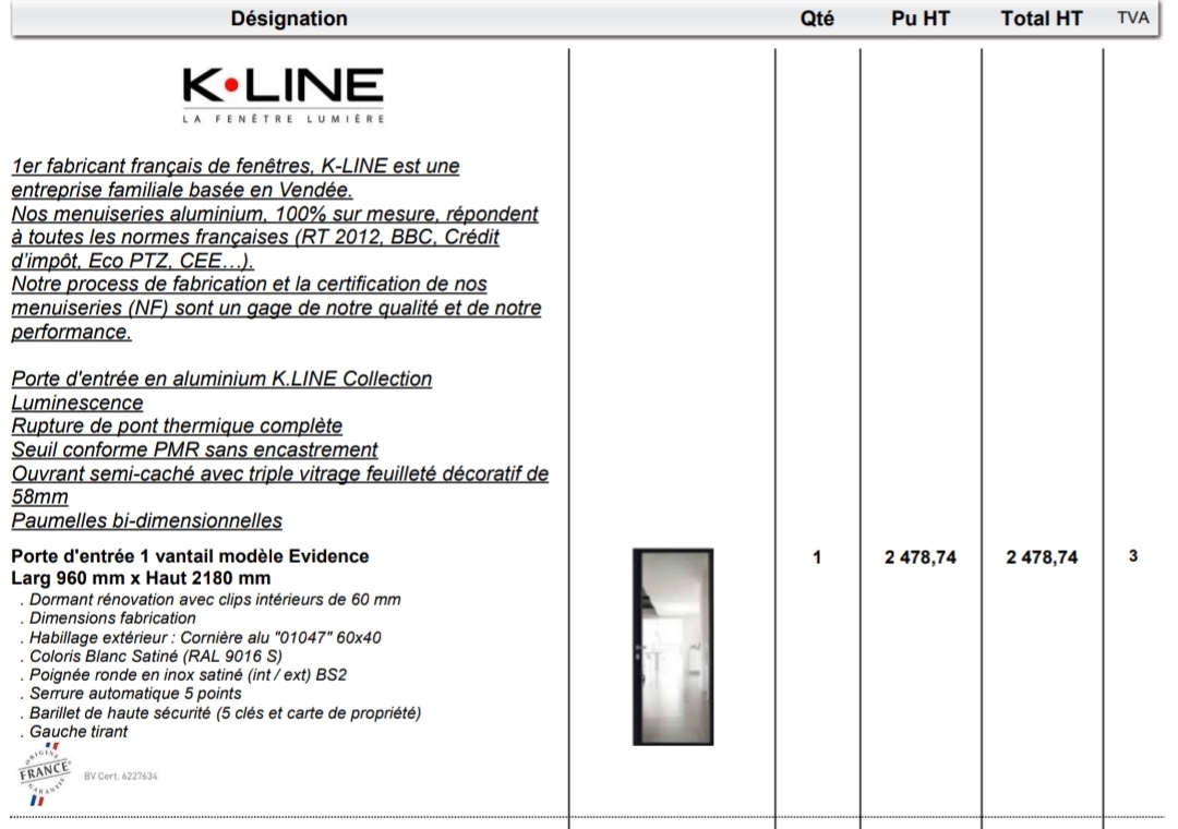

ash31
Posté le 13-02-2023 à 12:17:36  profilanswer
silga a écrit :
Ok, merci :jap:
On est dans les prix alors, sur fenetre24 je suis a 3k5  :sweat:
Tant pis, va falloir raquer :o
Salut, perso j'ai pris il y a 1 ans une porte Alu Kline Evidence, elle est entièrement vitrée, le commercial nous as offert la pose.
(Prix HT)
https://rehost.diberie.com/Picture/Get/f/152395

Posté le 13-02-2023 à 17:30:11  profilanswer
(Prix HT)
Tous les devis que j'ai fait à date, porte Alu on est a +/- 3k€ la porte posée avant négo

ryoo
Posté le 14-02-2023 à 07:59:40  profilanswer
Pour du câble :
  • ICTA Ø16 : tu oublies
  • ICTA Ø20 : 3G1,5 / 3G2,5*/ 5G1,5*
  • ICTA Ø25 : 2 x 3G1,5* / 2 x 3G2,5* / 3G6*
  • ICTA Ø32 : je ne peux pas te dire, j'en ai pas en stock
Attention au rayon de courbure de ton ICTA si tu ne veux pas (trop) galérer.
* Yellow recommandé (lubrifiant d'électricien)
