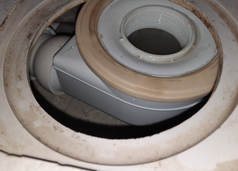

J'ai une douche à l'italienne (je déteste ça mais ce n'est pas le sujet, la salle de bain est la seule partie qui a été refaite peu avant qu'on achète, donc c'est comme le lavabo design à fond plat qui du coup n'évacue rien [:profil horrible] , va falloir qu'on s'y fasse…).
Je voulais y passer un coup de débouche-canalisation au NHP, mais la bonde (?) a un siphon concentrique et évidemment trop large pour passer par le trou dans le sol de la douche :
https://rehost.diberie.com/Picture/Get/r/125003
Il y a une astuce ou je l'ai dans l'os pour passer par là ?

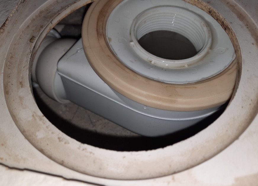

Je pige pas. Ta bonde ne fait pas le diamètre de l'évacuation ?
