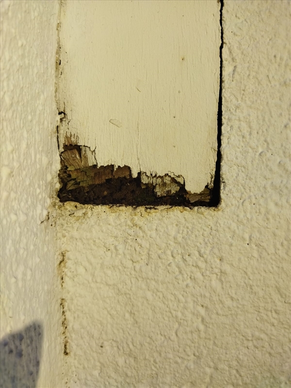

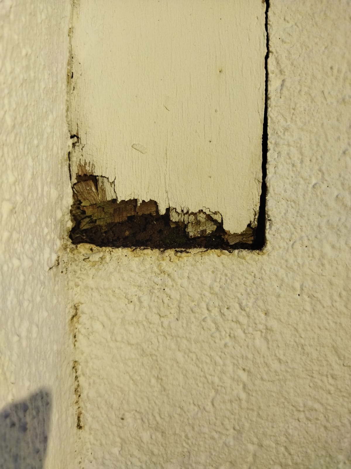

Bonjour,
J'ai cette poutre sur mon mur extérieur. Évidement que ce n'est pas normal que le bois pourrisse... Ça serait une poutre qui fait partie de la structure. Bref. J'imagine qu'un joint d'étanchéité n'a pas été posé et que du coup, l'eau a stagné et hop....
https://rehost.diberie.com/Picture/Get/r/73470
Bref, que faut il faire ? Et à qui s'adresser?
Tu as une photo d'ensemble pour voir à quoi sert ce morceau ?
Sinon charpentier

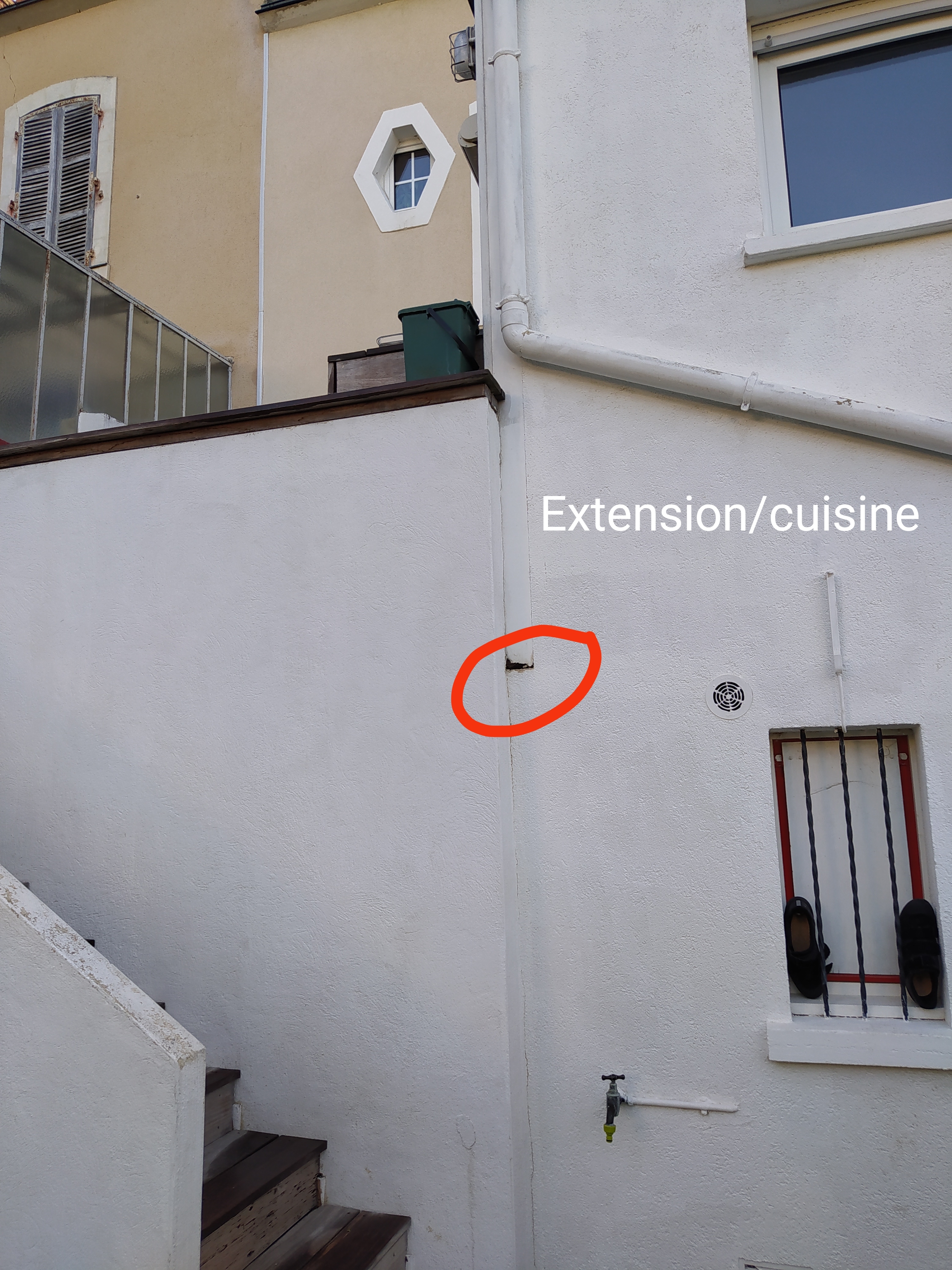

https://rehost.diberie.com/Picture/Get/r/73488
C'est une poutre qui fait la jointure entre la terrasse et l'extension/cuisine
