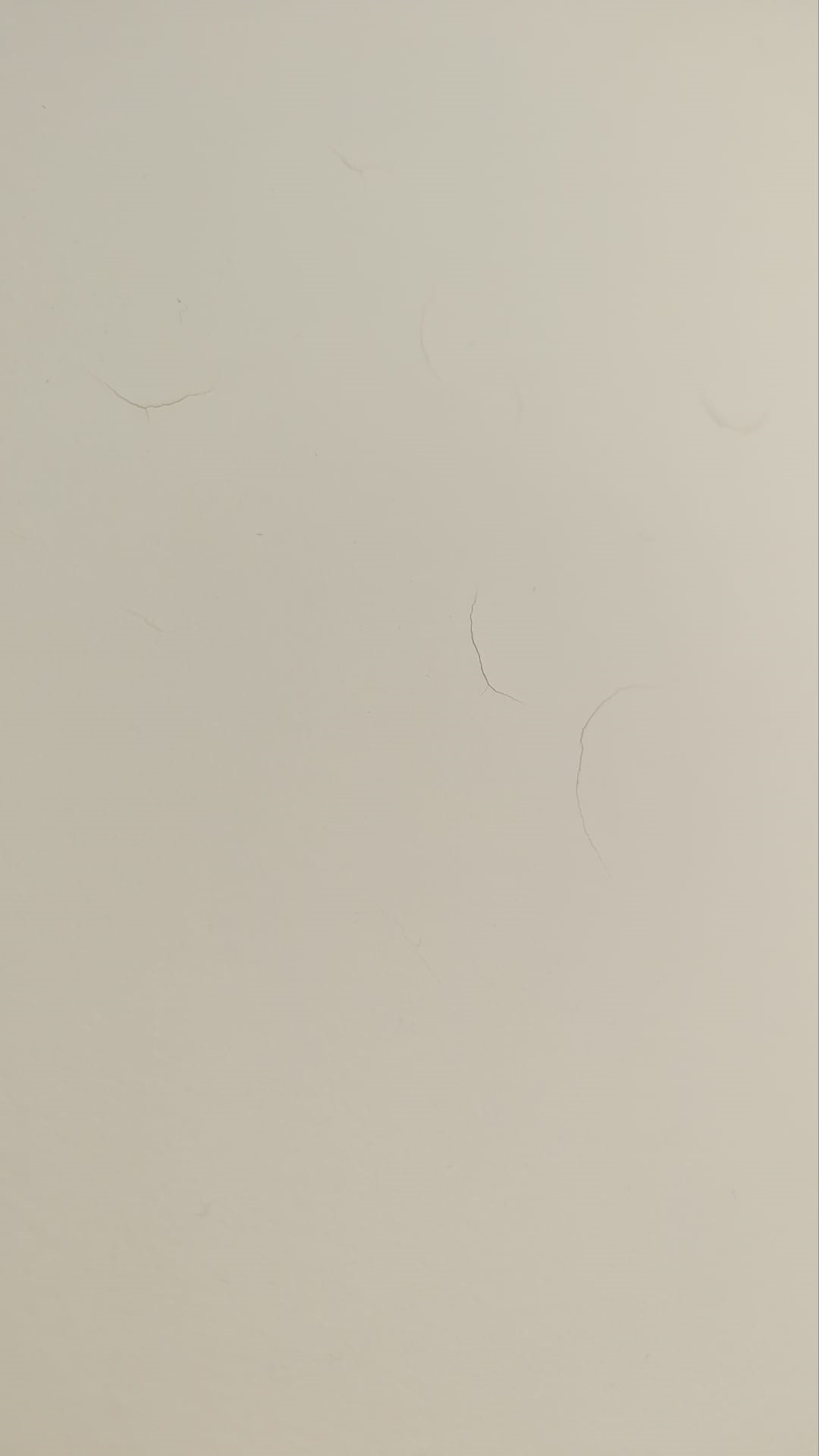

devil may ​cry
Posté le 01-05-2022 à 23:54:20  profilanswer
Bonsoir les pros  :jap:
L'année dernière j'ai fait rénover entièrement un appart en faisant appel à un archi d'intérieur qui avait ses artisans.
Je suis plutôt satisfait du résultat, mais au bout d'un an il y a un problème dans la salle de douche : la peinture craquèle
https://rehost.diberie.com/Picture/Get/f/70885
C'est un mini salle de douche, il y a une ventilation qui marche bien juste au dessus et la porte est toujours ouverte, bref je pense que cela vient plus du travail de l'artisan... vous en pensez quoi?
Merci pour votre aide  :jap:
