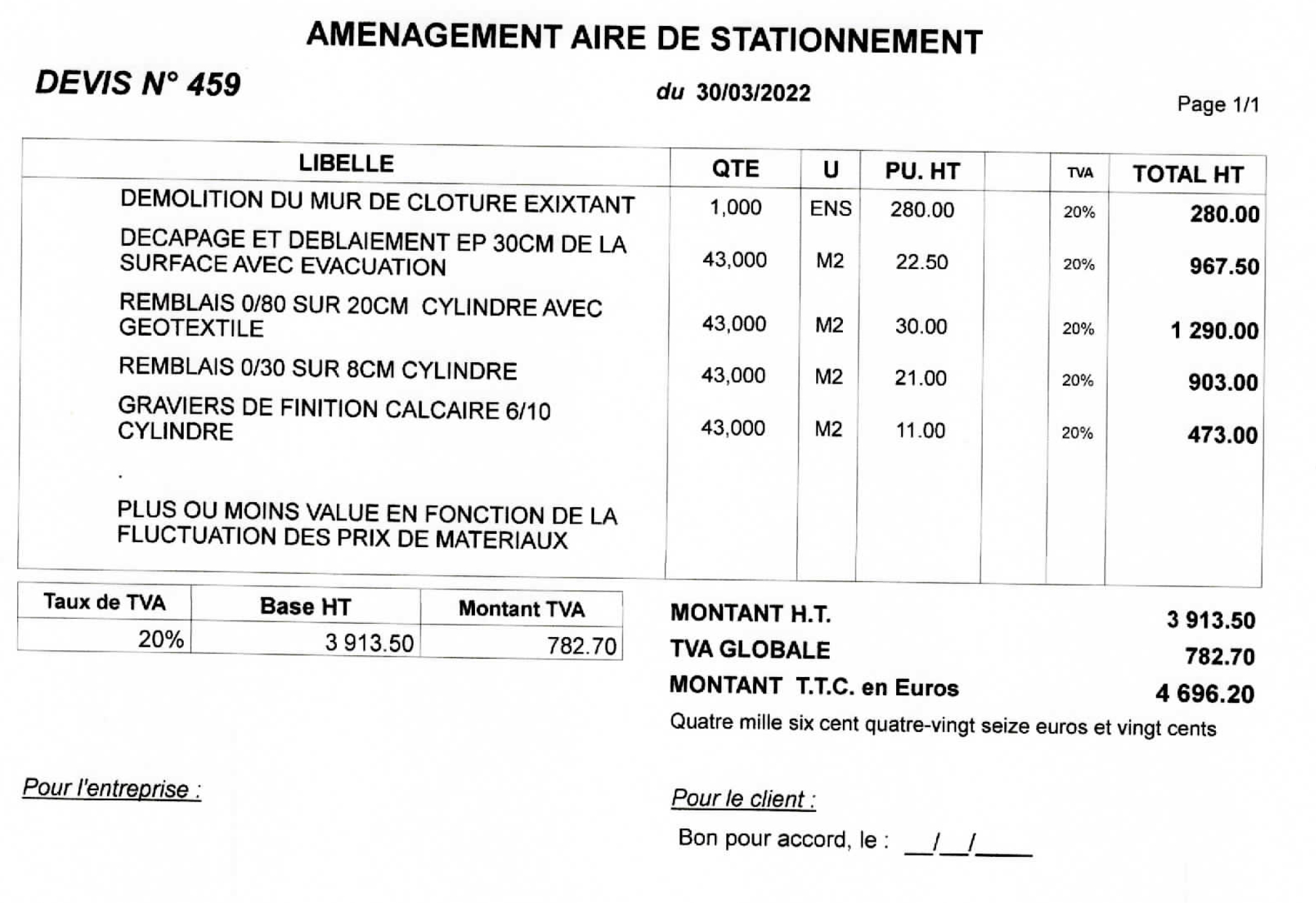

Hello la team
Pour :
- un terrassement avec pose d'un géotextile et revêtement calcaire pour 43m2 environ
- la démolition d'un petit muret
Qu'en pensez vous ?
https://rehost.diberie.com/Picture/Get/r/67519
On a tous nos devis  [:viscere musc]
D'ailleurs savez-vous si pour une démolition de muret extérieur on doit déposer une DP ou que sais-je ?
TU Nvidia Shield Android TV

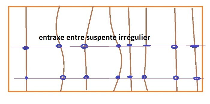

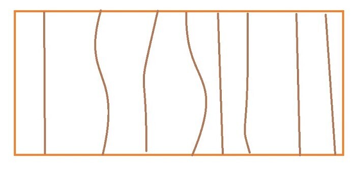

carbon38 a écrit :
C'est marrant, on a la même facon de bosser.  :D  en posant tout le bordel sur une planche et des tréteaux  :D
Je suis dans la même phase que toi, mais un chouilla plus avancé vu que j'ai commencer à plaquer le weekend dernier. D'ailleurs, pour les rampants, prends des plaques de 60cm de large, c'est la misère sinon.  :sweat:
Mes chevron n'ont pas un écart régulier. Mes chevrons sont souvent même pas droit mais en zigzag  :D
Ca serait trop simple sinon.
Je pense que nous somme beaucoup à utiliser des tréteaux et une planche pour créer un "plan de travail" provisoire.
Petite pub :
Pour ceux qui doivent baisser de beaucoup leur faux plafond. Les tige 6mm (de 1m), les colliers et les cavaliers sont pas cher chez "Mister Matériaux". Livraison rapide mais attention, commander que des choses en stock, leur délai de réapprovisionnement sont assez long.
Attends, tu vas quand même pas visser directement le placo sur les chevrons?  [:sombrero67]
n°65576122
andre1980
Les gros nichons vaincront
Posté le 31-03-2022 à 09:33:48  profilanswer
Ben non mais les suspente, il faut bien que je les vise au chevron.
Résultat l'écartement entre les suspente ne sera jamais identique.

gfive
Posté le 31-03-2022 à 09:57:50  profilanswer
ca ressemble à ça si tu t'allonges au sol :
https://img.super-h.fr/images/071c9 [...] 7c5337.jpg
et alors?
Les suspentes doivent être perpendiculaires au chevrons, pas parallèles.
Donc tu peux faire des rangs de suspentes parallèles à l'entraxe que tu veux, même avec des chevrons pas droits.
n°65576323
andre1980
Posté le 31-03-2022 à 10:00:51  profilanswer
gfive a écrit :
et alors?
Je vous comprend pas.
Comment je pouvais mettre des panneau de 60cm de large entre des chevrons irrégulier sans devoir recouper/ajouter l'isolant ?
https://img.super-h.fr/images/71f9e0f42de789f2f6045bdc108fb614.jpg
Message édité par andre1980 le 31-03-2022 à 10:04:07
bah oui, je vois bien, mais c'est normal, il parlait des plaques pour les rampants.
n°65576481
libussa
Posté le 31-03-2022 à 10:16:22  profilanswer
https://img.super-h.fr/images/71f9e [...] 8fb614.jpg
le conseil de 60 de large c'était pour le placo, pas pour les panneaux d'isolant
n°65576499
andre1980
Posté le 31-03-2022 à 10:17:54  profilanswer
les panneau de 60x120 que l'on met au mur d'habitude ? Moi j'ai compris ça.

Posté le 31-03-2022 à 11:31:21  profilanswer
kikou2419 a écrit :
Hello la team
Pour :
Qu'en pensez vous ?
Personne ? :(

Posté le 31-03-2022 à 12:01:49  profilanswer
Demande au service urbanisme de ta mairie, tu seras sûr d'avoir la bonne réponse

Posté le 31-03-2022 à 13:11:17  profilanswer
Certes mais la partie thune ? :o
Difficile d'avoir des repères.
