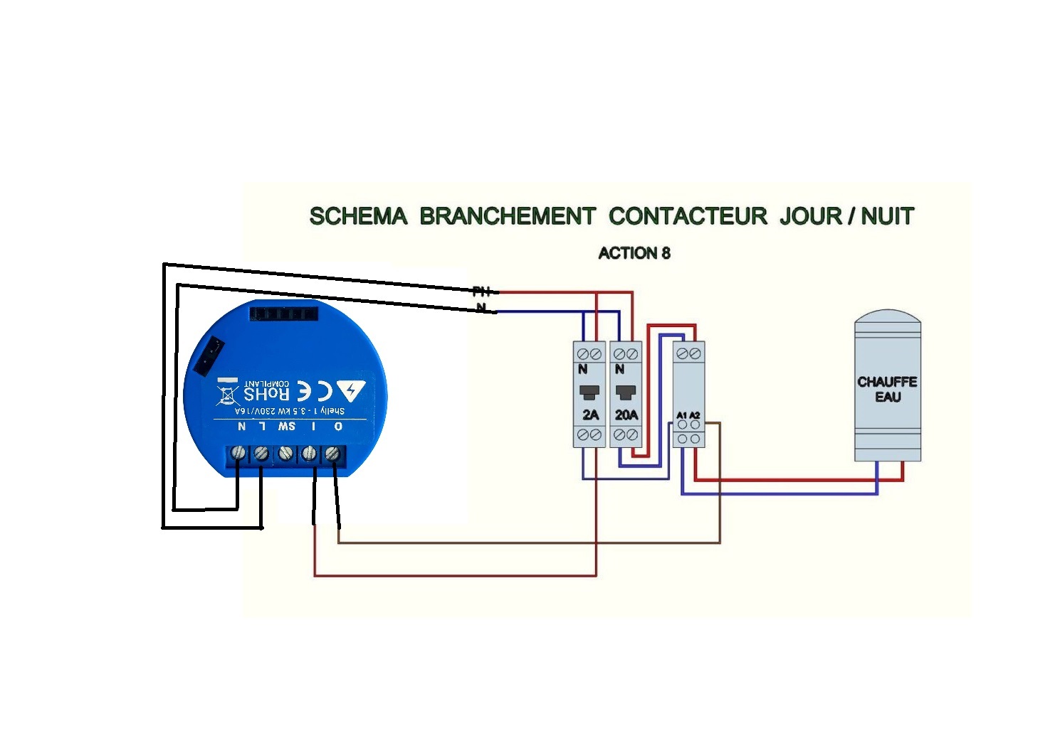

edit :
Au lieu de faire ça :
https://zupimages.net/up/21/52/yn35.jpg
Tu fais ça :
https://zupimages.net/up/21/52/5mob.jpg
La phase et neutre du Shelly devrait être repris en dessous du 2A et pas au dessus my bad :jap:

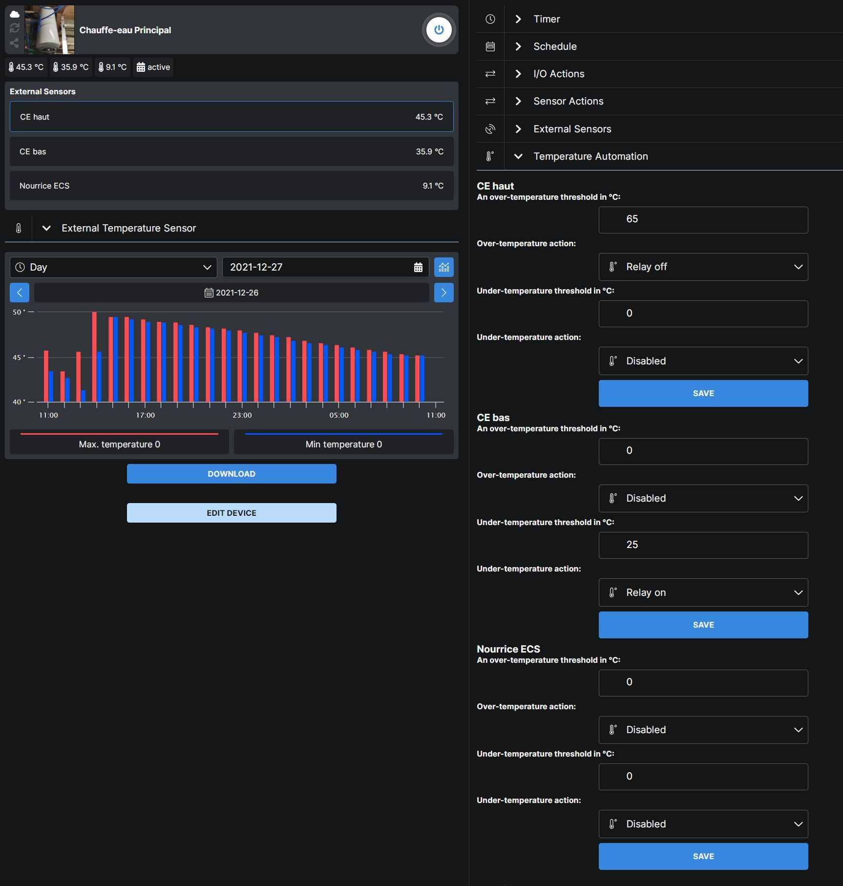

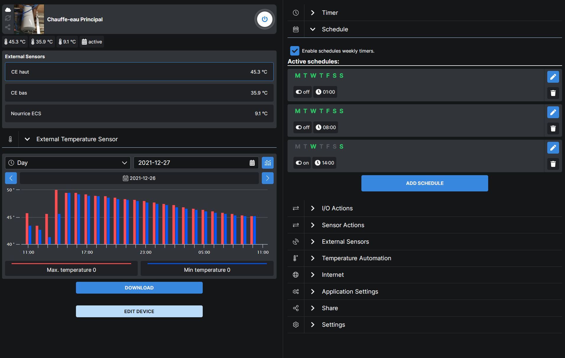

Et tu programme le shelly via l'app Shelly et roulez.
Tu peux mettre une horloge, des tempos, ajouter un module thermomètre pour prendre la mesure au chauffe-eau et le lancer si l'eau devient trop froide..etc
Chez moi par exemple :
https://zupimages.net/up/21/52/nwgd.jpg
https://zupimages.net/up/21/52/3unu.jpg

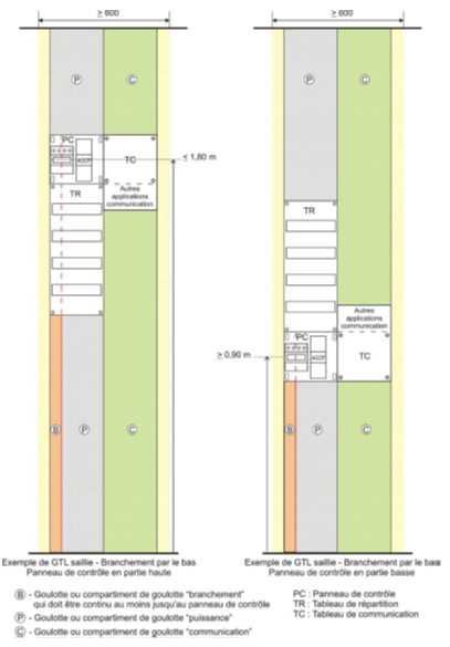

Autre question
https://www.prefa-elec.fr/wp-content/uploads/2020/07/GTL-encastr%C3%A9es-2.png
je n'ai pas de TC (Tableau de Communication) , du coup j'hésite entre la config de gauche et de droite , pour des raisons pratique la config de droite me conviendrait (les câbles électrique existants et actuellement sur mon tableau sont donc coupés en longueur pour l'emplacement actuel et viennent du plafond l'arrivé électrique elle arrive par le bas), en "remontant mon tableau" je gagne en longueur de câble et donc en choix de ligne.
Là aussi , vous y voyez des inconvénients que mes ptits yeux et mon gros cerveau n'ont pas vu ?
Message édité par StanCW le 28-12-2021 à 19:05:09
n°64806989
eeeinstein
Électricien au CERN
Posté le 28-12-2021 à 19:44:24  profilanswer
StanCW a écrit :
Autre question
https://www.prefa-elec.fr/wp-conten [...] A9es-2.png
Si loc respecte la hauteur PMR
n°64807006
StanCW
Parle à Monkey ...
Posté le 28-12-2021 à 19:46:10  profilanswer
En fait la question PMR est réglée par un souci insoluble que j'ai : la porte palière ne fait que 80cm de large [:joce].
Message édité par StanCW le 28-12-2021 à 19:46:18
n°64807047
eeeinstein
Électricien au CERN
Posté le 28-12-2021 à 19:51:22  profilanswer
Ça change rien pour une personne de petite taille. Et si tu sais que ce sera de la location tu te dois de respecter la norme PMR.
Message édité par eeeinstein le 28-12-2021 à 19:52:58
n°64807055
StanCW
Parle à Monkey ...
Posté le 28-12-2021 à 19:52:55  profilanswer
Je crois que de fait mon logement est exclut des logements "louables PMR".
une peu comme une chambre de 8.95m² ne peut pas être comptée comme une chambre :D
et puis mes câbles qui viennent du haut ne peuvent pas descendre à hauteur PMR si je mets mon boitier aussi bas.
Message édité par StanCW le 28-12-2021 à 19:53:51
