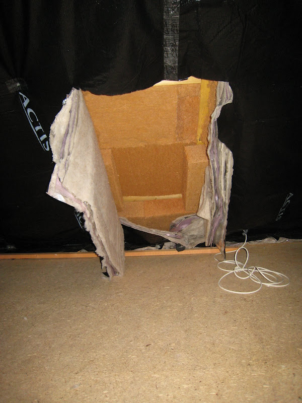

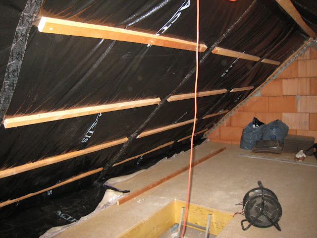

Posté le 16-12-2010 à 13:48:47  profilanswer
michel 1664 a écrit :
Putin, les bourrins  :ouch:
J'ai choisi du TMS SI en 5.6cm (R=2.6) mais c'est un radier sur hérisson.
Et une isolation extérieur de 12cm (R= env.3.5 je crois)
et je me considérais déjà comme M. Isolation  :sweat:
:D pareil que Mandagor, je voulais faire BBC, mais c'est trop ch°%nt
De plus ma laine de bois qui isole tout le toit (2x14cm en croisé) n'est pas NF, "seulement CE" et pour faire BBC c'est NF only.
Je vais sans doute en faire crier certains mais j'ai fais une enveloppe totale de la maison:
Toute la toiture avec laine de bois (2x14cm) + par vapeur trisolaine (20 couches équivalent 24cm de laine de verre)
L'isolation du toit va contre l'isolation exterieur
L'isolation exterieur va contre l'isolation du sous bassement (roofmat 8cm + deltaMS)

n°24924905
Angelus
Posté le 16-12-2010 à 14:10:50  profilanswer
Le grenier :D
http://lh6.ggpht.com/_j71DCxiwupw/TOmPQIKMGOI/AAAAAAAABPA/GSrnSBuMn28/s800/IMG_1740.JPG
http://lh3.ggpht.com/_j71DCxiwupw/TOmPUFANlVI/AAAAAAAABPM/UaniI8_KVUE/s640/IMG_1743.JPG
Me: I'm finally happy. - Life: LOL, wait a sec.
