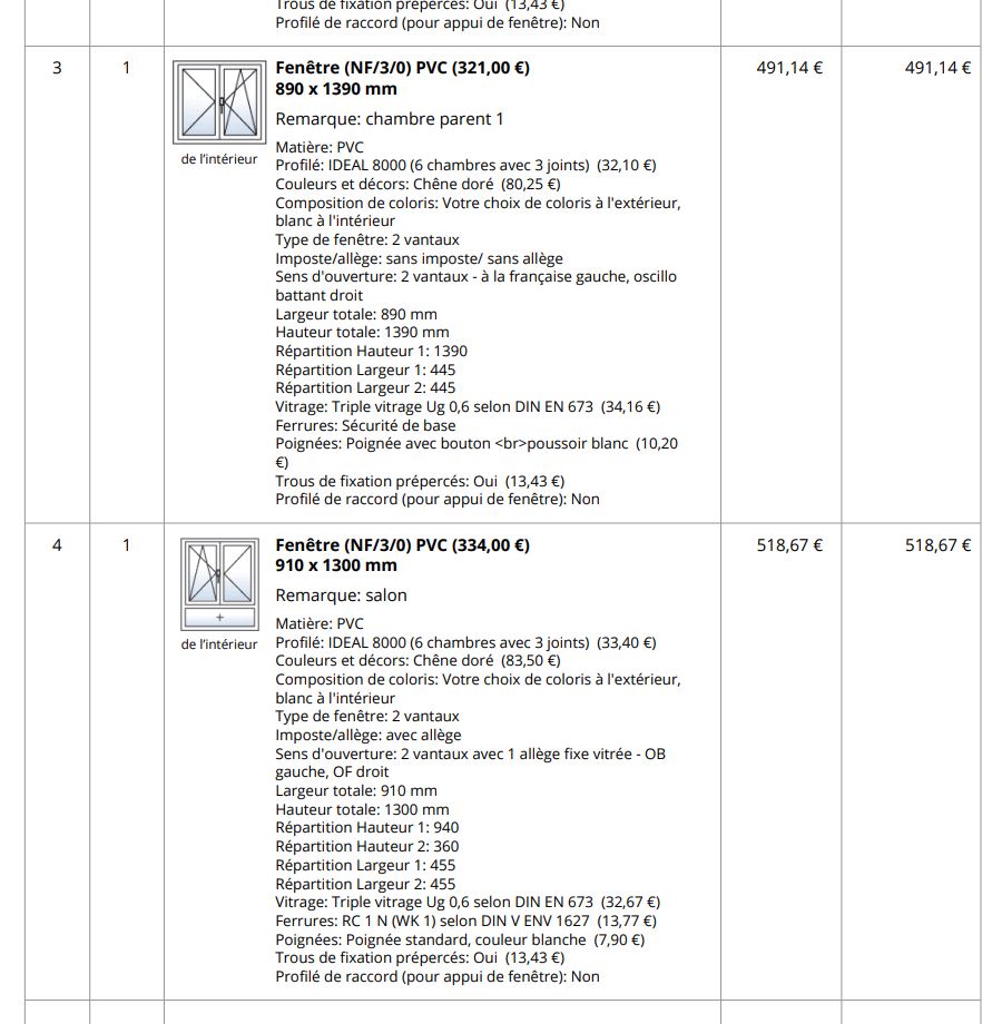

Ne pas s'arrêter au nbre de fenêtres etc mais il faudrait connaître les dimensions, le type de vitrage double triple (et les options phonique , effraction?) les dormants ouvrants aussi ont des options. il y a aussi différentes gammes pour la "mécanique" sur une fenêtre...
Une somme donnée brute peut choquer certains c'est certain :D
Edit : Mais le plus important reste la pose. Le but étant de ne pas avoir d'air rentrant et sortant
J'ai de l'anti effraction sur toute celle du RDC, triple vitrage, serrure 5 points, et tout le merdier, certes je suis en PVC.
Après chacun fais comme il veut, c'est pas un reproche. Mais lâcher 1/10 du coût de ma maison dans les fenêtres non merci :o
J'ai eu des devis a 36k€ (triba), 18k€ (kpark), et 13k€ f24 + 3k du poseur et encore 5k€ de porte de garage (bon la pose c'est moi dans ce cas.)
Message édité par eeeinstein le 09-01-2021 à 11:40:26
Comme toi chacun fait comme il veut.
Mais vaut mieux lâcher un peu dans les fenêtres pour que cela ne te coûte pas des € pdt 20/30 ans en frais de chauffage/rafraichissement  ;)
n°61797102

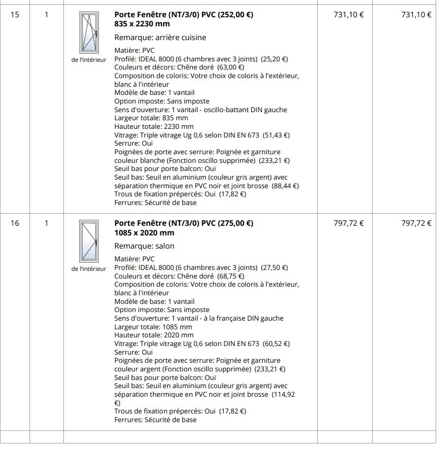

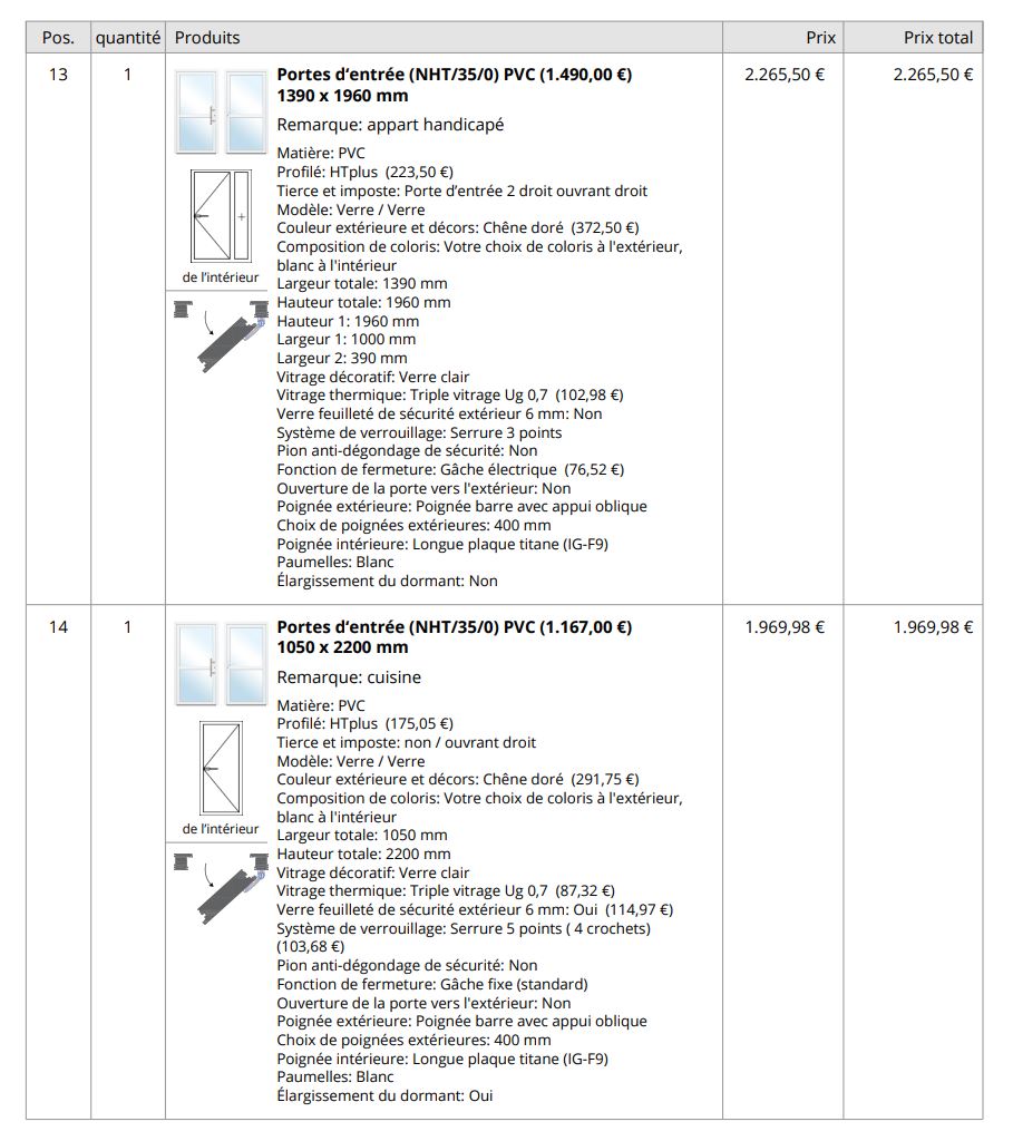

Posté le 09-01-2021 à 14:10:27  profilanswer
Ouai enfin j'ai des triples v donc ça devrait aller :o
Mais je veux bien voir la différence entre celle à 30k et les miennes.
https://zupimages.net/up/21/01/nml3.jpg
https://zupimages.net/up/21/01/wapr.jpg
https://zupimages.net/up/21/01/lccc.jpg
Parce que tryba 36k vs 16k f24 : ça fait 20k de différence, à 0.7 le litre de fioul, ça fait 28 500l de fioul, sachant que j'en crame 2kl/hiver, ça nous fait 14,28ans de consommation de fioul.
Message édité par eeeinstein le 09-01-2021 à 14:16:04
Tu es chatouilleux  :??:  Il n'y avait rien de personnel. Pour tryba il me semble qu'il y ait des renforts dans les angles aussi  :??: Histoire de "renforcer" le pvc.
Sinon pour 0,7€/l c'est aujourd'hui mais demain  :o .Par le passé il était déjà à 1 voir plus (donc 10 années)  ensuite  :cry:
Et plus le droit d'installer du fuel/gaz il me semble non avoir entendu et lu sur le forum. Donc changements d'énergie ?
Le meilleur des chauffages c'est celui dont on a pas besoin  :D Càd très bonne isolation et étanchéité à l'air. Mais tout cela n'est pas aussi simple  :sweat:
Non mais Tryba faut être un sacré pigeon pour signer chez eux... Moi le mec fait un devis y a la moitié des trucs qui correspondent pas à ce que je veux, il me sort presque 2x le prix d'un petit artisan, et quand je lui dis le prix du concurrent il me sort une remise de son chapeau. Cette boîte de charlatans devrait pas exister... Et le classique brossage dans le sens du poil quand ils viennent prendre les infos pour le devis, ça a le don de m'agacer.
Message édité par DrDooM le 09-01-2021 à 15:25:47
