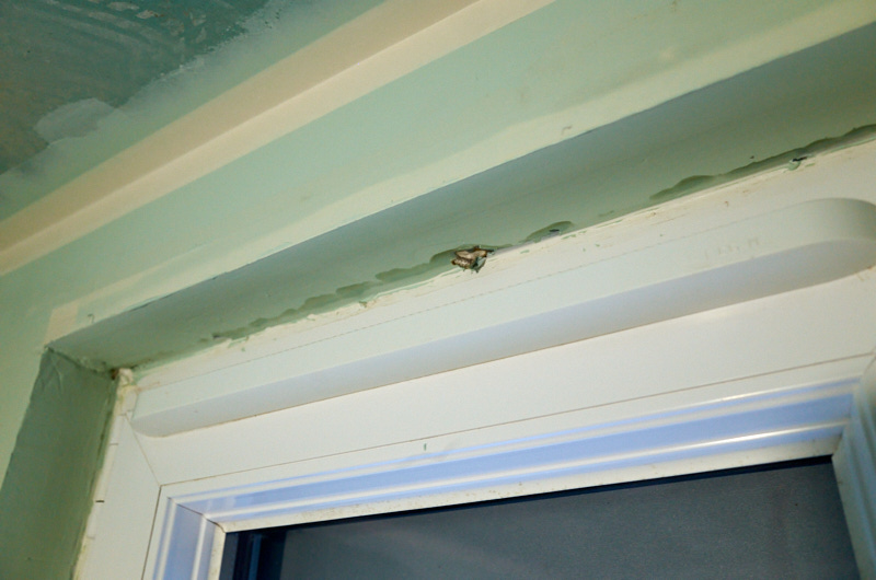

Bonjour,
J'ai constaté des tâches d'humidité sur du ba13, autour d'une fenêtre de la salle d'eau, après que mes beaux-parents l'aient lavé ; mais comme ça ne part pas depuis quelques jours, j'ai gratté, c'est humide/sec et dans le doute j'ai démonté pour me rendre compte qu'il y a de la condensation sur le mur :/ (enfin sur le joint souple entre fenêtre et mur car vu le peu d'espace je ne peux pas trop glisser mes doigts sur le mur).
La maison n'a pas été habitée pendant plus d'un an et là elle est toujours en travaux. Chauffée depuis mi-novembre (radiateurs électriques temporaires pour avoir >10°C histoire que l'enduit sèche), habitée depuis début mi-décembre (et chauffée avec un poêle de masse). La salle d'eau n'est pas chauffée ni n'a d'extraction d'air pour l'instant mais on laisse la porte ouverte pour qu'elle profite de l'air chaud de la maison ; on l'utilise uniquement pour se doucher car on a que ça d'utilisable dedans. On n'a pas d'impression d'humidité dans la salle d'eau ; dans la maison non plus d'ailleurs et d'après pas mal de gens pros ou proches, elle est saine.
Les murs sont en briques creuses posées sur une dalle (poutrelles/hourdis) posées sur des murs en pierre d'anciennes écuries qui servent de sous-sol, et ce coin de maison est exposé nord-ouest, légèrement ombragé par la végétation. La maison est donc surélevée de ~1m par rapport au sol de ce coté là.
Les traces suspectes (le trou c'est moi qui l'ai fait), qui n'étaient pas là le week-end de Noël et dont je me suis rendu compte en début de semaine je dirais (je pense qu'elles n'étaient pas visibles non plus le week-end dernier). Je n'aurais pas dû faire toucher le ba13 sur l'espèce de joint souple d'isolation entre la fenêtre et le mur, comme ça je n'aurais rien vu  :o  :
https://rehost.diberie.com/Uploads/0/20210108-111117-0ffb8ce6-830d-4130-a37a-9a2ed62ad332.0.pic.jpg

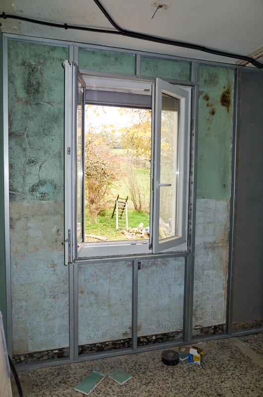

On peut voir des traces (d'humidité ?) anciennes sur le mur qui là était sec. J'attribuais ça au fait que ça devait être un cabinet de toilette (avec des petits carreaux roses  :love:  :o  ) avant d'être doublé par les anciens proprios et devenir un WC. J'ai une fenêtre, neuve celle-là, dans la douche sur le mur à gauche et elle n'a pas ce soucis là (enfin j'espère que le mur ne suinte pas derrière  [:max evans] ).
https://rehost.diberie.com/Uploads/0/20210108-110501-de2d7255-c054-48f3-9606-cd5660d20303.0.pic.jpg

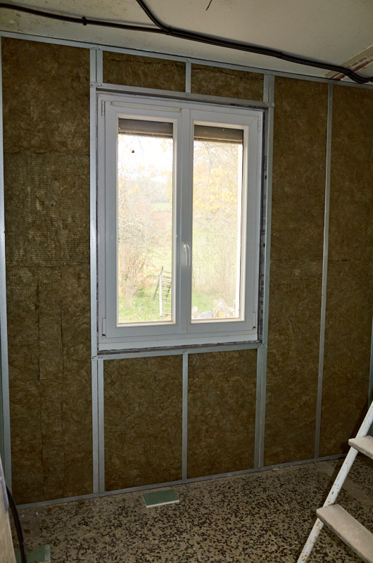

J'ai mis de la laine de roche dans les rails/montants, qui est légèrement décollée du mur car celui-ci n'est pas très d'aplomb ni d'équerre.
https://rehost.diberie.com/Uploads/0/20210108-111036-49b5628a-0193-41c5-8929-d4f2ac83e739.0.pic.jpg

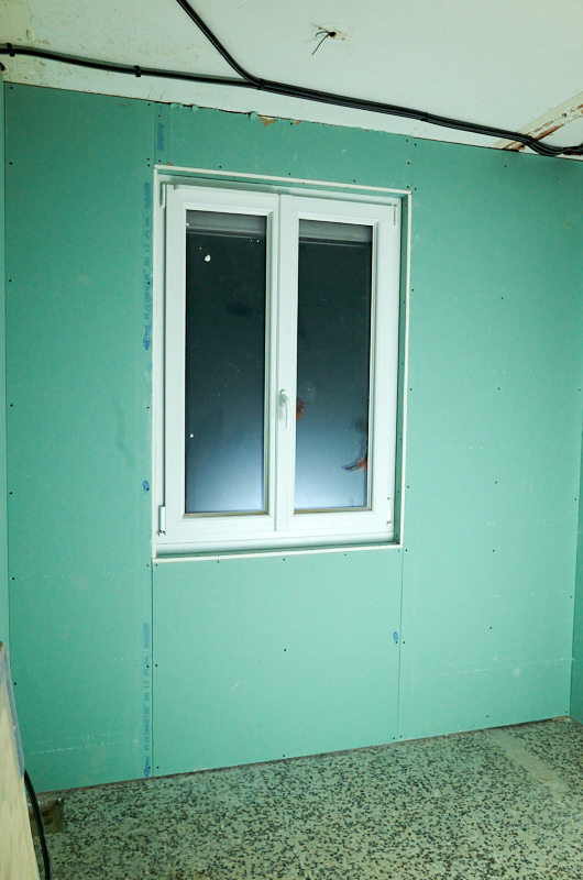

Puis j'ai plaqué en BA13 hydro. Depuis, j'ai fait les joints à l'enduit hydro, le plafond autoportant et le carrelage ont été posé, j'allais attaquer les finitions des joints avant peinture.
https://rehost.diberie.com/Uploads/0/20210108-111100-ec23f68e-8fc3-4691-b3a3-8047a19b63ec.0.pic.jpg
D'après mes recherches j'aurais peut-être dû mettre un pare-vapeur entre le ba13 et l'isolant  :??:
À savoir qu'elle va être isolée par l'extérieur avec 120mm de laine de bois et bardage douglas en « début d'année » (j’attends toujours la date  :o ) ce qui, j'espère, éliminera ce problème.
Qu'en pensez-vous ? Sur la cause, le remède, les corrections à apporter ([:jeje84:1] proof) Je pense déjà laisser ouvert ce petit bout là pour que ça sèche. Je pensais aussi percer le ba13 au-dessus du plafond suspendu (par le grenier) pour que ce vide entre mur et isolant soit ventilé.

Aucune gestion de l'humidité dans une salle de bain, c'est couillu !
Bon, une fois isolé par l'extérieur ça sera peut-être moins grave, mais bon ...

Si tu isoles a l interieur et a l exterieur tu vas avoir des problemes autrement plus serieux qu un peu de condensation sur du placo.

Il faut calculer les valeurs sd de tous les matériaux pour pas enfermé la vapeur d'eau à l'intérieur.
Si tu fais mal les choses, l'eau rentre mais s'évacue pas et tout pourris dedans.
exemple concret : tu fais une ossature bois, un osb de 9mm à l'intérieur, de l'isolation, un osb de 18mm à l'extérieur. La valeur sd du 9mm étant plus basse que celle du 18mm, l'eau va rentrer à l'intérieur de la paroi mais ne pourras pas en sortir à l'extérieur.
En faisant l'inverse pas de soucis, le 18mm à l'intérieur, le 9mm à l'extérieur, l'eau rentrera beaucoup moins qu'elle pourra sortir, donc pas de soucis.
