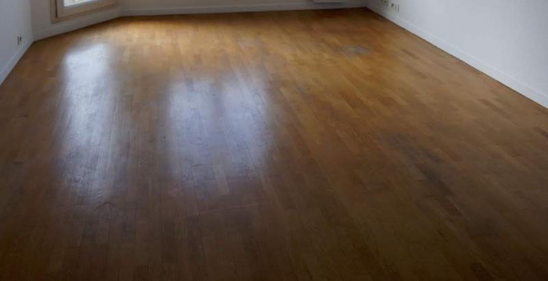

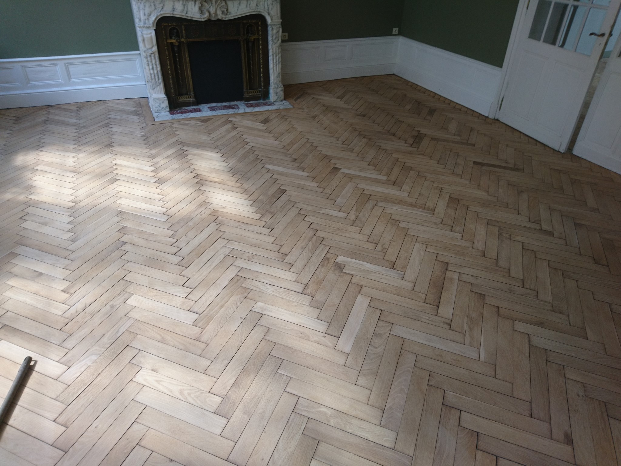

[Edit] Trouvé quelques exemples encourageants ici : https://www.parquets-et-terrasses-d [...] u-chevron/ J'aime bien le brut satiné ou mat.
Avant :
https://www.parquets-et-terrasses-des-flandres.fr/wp-content/uploads/2019/10/4-avant-resizer.jpg
Après :
https://www.parquets-et-terrasses-des-flandres.fr/wp-content/uploads/2019/10/4-apr%C3%A8s-aspect-brut-mat-resizer.jpg
Message édité par kabouik le 25-10-2020 à 12:11:08

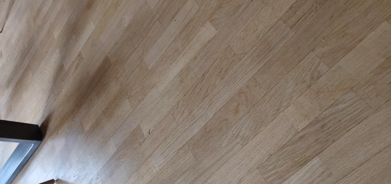

Posté le 25-10-2020 à 12:01:28  profilanswer
kabouik a écrit :
Pas grave pour les trucs irrattrapables, au contraire ça contribuera aux imperfections que j'aime tout en lui donnant un coup de jeune. Je voudrais justement pas que le ponçage fasse trop neuf, j'aimerais que ça reste du parquet ancien, mais j'ai aucune idée de ce que ça va donner. C'est plus une restauration qu'une remise à neuf que je voudrais.
Enfin j'aimerais bien l'éclaircir aussi (même si à la lumière naturel il est plus clair que sur les photos), et intéressé par la finition mate effectivement.
Le mien est légèrement éclairci, c'est genre un peu plus jaune et moins orange qu'avant (moi qui rêvais d'un parquet blanchi :o mais pas moyen d'avoir plus clair). Du coup le résultat devrait te convenir je pense.
Message édité par onina le 25-10-2020 à 12:05:42
n°61115315
kabouik
Posté le 25-10-2020 à 12:07:42  profilanswer
Tu as observé le même genre de différence que ce qu'on voit dans le lien que je viens de poster ?
Message édité par kabouik le 25-10-2020 à 12:12:02

kabouik a écrit :
Par rapport au lien que je viens de poster, tu as observé le même genre de différence ?
Pour te donner une idée :
avant :
https://i.goopics.net/800/ZEKgq.jpg
après :
https://i.goopics.net/800/y02me.jpg
(il est un poil plus jaune que sur la photo en vrai, question de lumière je suppose)

webzeb a écrit :
Une option serait :
  • Ponçage au 120 (faut pas poncer trop fin !),
  • Aspiration + passage d'un microfibre très légèrement humifié (pour retirer toute la poussière, important),
  • Attente que le support soit parfaitement sec
  • Rubio Tanin Primer (ça limite les remontée de tanins, à l'application de ml'huile, mais aussi après si tu renverses du liquide),
  • Rubio RMC Oil plus 2C (si tu veux un rendu un peu miel) ou Invisible (si tu veux un rendu moins miel).
  • Edit : après application il faut enlever l'excédent de produit, sinon ça va te laisser une espèce de laitance. Le Rubio est à base d'huile de lin mais se comporte un peu différemment. Cela se fixe tout de suite et si tu en mets plus ça ne sert à rien, ça ne pénètrera pas, ça va juste de laisser des taches blanchâtres (excédent de produit, qui part en un coup de chiffon).
C'est moins résistant aux liquides et aux impacts qu'une vitrification.
Par contre ça donne un rendu très chaleureux, qui semble être accord avec ce que tu recherches. Et le fait que ce soit dans des pièces à moindre ciruclation ou tu es en chaussettes...
Dans le cas du Rubio, ça aussi l'avantage de se réparer très bien (tu peux re-poncer localement et remettre du produit sans que la zone ne se démarque, ce qui est moins évident avec d'autres huiles...).
Ah, c'est vrai que je n'avais pensé qu'à la vitrification, mais il y a aussi les huiles. C'est ça Rubio ? Je sais pas trop ce qui serait le mieux dans mon cas, apparemment il y a des vitrifications aussi mates que les huiles maintenant.
Message édité par kabouik le 25-10-2020 à 15:49:08

non l'huile dure et le Rubio c'est différent.
L'huile dure c'est une huile végétale, la Biorox c'était du soja, qui graisse le bois. J'en ai mis sur la charpente, ça fait une sorte de verni mat.
Le Rubio, c'est récent, c'est de l'huile de lin modifiée chimiquement (avec quoi ?) qui s'accroche à la cellulose de surface.
Mon frère à un salon cuisine en parquet merbau traité à l'huile dure depuis 15 ans, il l'a re-huilé une fois je crois.
Message édité par berlo le 25-10-2020 à 16:03:19

webzeb
Posté le 25-10-2020 à 16:02:44  profilanswer
kabouik a écrit :
Ah, donc la vitrification n'est pas la seule option ? Je pensais en fait qu'il y avait des vitrifications finition mate, satinée, ou brillante. C'est peut-être le cas aussi cela dit, auquel cas quel inconvénient à la vitrification finition mate ?
Disclaimer : Je ne suis pas du tout spécialiste, c'est juste un sujet auquel je me suis intéressé récemment pour ma rénovation...
Ma compréhension c'est que ton parquet tu peux sois le vernir, soit l'huiler.
Si tu le vernis tu auras entre le bois et l'extérieur...ben, une couche de vernis !:D
Plus ou moins brillante (tu as des vernis mat, ça semble la mode).
Plus ou moins imperméable.
Plus ou moins résistante aux agressions extérieures comme le poinçonnement (les talon aiguilles de madame (ou monsieur, je ne juge pas :o ), les graviers dans les semelles...), les rayures ou encore les UV.
Tu as donc une pellicule protectrice.
Si le vernis commence à trop s'abimer (par usure mécanique et/ou les UV), par contre plus de protection du tout (et puis c'ets moche) => faut tout re-poncer et tout revernir (à ma connaissance tu ne pas pas faire un traitement local, ça se verrait comme le nez au milieu de la figure, faut faire la pièce...mais qu'on n'hésite pas à me corriger si c'est pas le cas ;) ).
Si tu l'huiles, tu charges le bois (sur une très faible épaisseur) en huile.
Cela en modifie l'aspect, plus ou moins selon l'huile. Si tu fais ça à l'huile de lin - c’est ce que j’utilise pour mon plan de travail et la table de ma cuisine - cela donne un effet "bois mouillé", le chêne devient plus miel et légèrement satiné. Si tu fais ça au Rubio Invisible (ou équivalent), la teinte sera peu changée.
Comme il est gorgé d'huile en surface, le bois va mois absorber les liquides qui pourraient tomber dessus. "Moins", pas "pas du tout" !
Globalement le bois est nettement moins protégé qu'avec un vernis.
Par contre, c'est plus aisé de retraiter localement quand t'as un dégât. En particulier avec le Rubio qui a à la fois l'avantage et l'inconvénient que très peu de produit se fixe à la surface du bois : ça protège moins AMHA mais contre tu vas avoir bcp moins de différence de teinte selon comment tu charges si tu répares localement. Si tu prépares pareil (ponçage identique), tu auras une certaines constance dans la quantité de produit absorbé, que tu charges comme un porc ou pas. L'excédent ne pénètrera pas.
Cela a aussi un rendu différence, le bois n'étant pas couvert par une pellicule, ça prendre la lumière différemment...perso' j'aime mieux.
n°61117256
