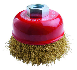

Elle est très belle cette poutre, tu ponces comment ? tu vas isoler qu'entre les chevrons ? Avec une bonne épaisseur d'isolant on ne voit plus grand chose de ces belles poutres justement.
J'ai fait les mienne à la disqueuse avec une grosse brosse laiton, c'est assez ingrat, il faut être bien protéger, ça vire l'aubier pourri et ça va assez vite, mais ça peut laisser des marque quand le bois n'est pas hyper dur.
(une brosse comme ça : http://www.bricodepot.fr/images/page_prod_medium/10500/10954.jpg)

Disques lamelles à gros grain sur meuleuse d'angle :
http://img.directindustry.fr/images_di/photo-g/disque-lamelle-15230-5444527.jpg
https://fbcdn-sphotos-d-a.akamaihd.net/hphotos-ak-xfp1/v/t1.0-9/q81/p480x480/10430498_10153191404854470_1112041362747026614_n.jpg?oh=4069140e4cdc49032b3328ae93d388fd&oe=5586B773&__gda__=1433524864_6d406fd7dfbb8384df8b407b225e9101
Ça dégage le vernis sans souci (bon il est vieux et la couche est fine), ainsi que l'aubier et en faisant des passes croisées, le résultat est quasiment parfait (je vais juste repasser un petit coup de ponceuse excentrique avec un grain fin pour fignoler, mais on pourrait presque s'en passer). Et c'est assez rapide, je pensais y passer plus de temps. Ceci dit heureusement, parce que j'en ai encore 4 comme ça :o
On ne va pas laisser les chevrons apparents, il faudrait tous les poncer et tous ne sont pas très jolis. On se tâte encore pour l'isolation, sachant qu'on a déjà une isolation mince par le toit.

OK, intéressant, tu consomme beaucoup de disques ? Tu as vraiment du bois de qualité, même les chevrons sont bien, chez moi c'était bien plus irrégulier et attaqué.

1 disque et le début d'un autre pour cette poutre, en 2h30 environ. Les prochaines iront plus vite, elles ne sont pas vernies.
