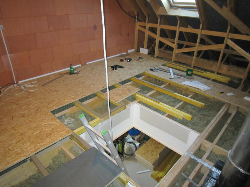

raphdasouth a écrit :
 Vous pouvez répéter la question ?   http://s.wat.fr/f/inconnus-telemag [...] 12u5gt.jpg
 Ou faire un petit dessin, je n'ai pas saisi ta problématique...
Euh si je laisse courir les gaines par dessus les solives, je ne pourrais pas fixer mon plancher dessus.
Mais je pense avoir résolu mon problème en posant des lambourdes sur les solives comme sur la photo surtout que j'ai de la hauteur.
http://www.mediafire.com/convkey/8965/1svrgarp2sb6wt45g.jpg
CAMPEDEL a écrit :
Tu perces tout simplement les solives (au milieu de leur hauteur) pour faire passer ton câble (utilise du câble car il sera forcément plus petit qu'une gaine contenant des fils).
Je préfère de ne pas y toucher car des gaines il va y en avoir beaucoup.
Mod Métisse / Mon topic Ventes
http://www.mediafire.com/convkey/8 [...] 6wt45g.jpg
 Quand on ne peut pas passer par le plancher on passe par les cloisons ou le plafond   :ange:
c'est nettement plus intelligent que de percer les solives. (ce qu'il ne faut surtout pas faire, n'importe quel architecte ingénieur bois te le dirait)

BonOeil
Bouh !!
Posté le 15-10-2013 à 14:14:49  profilanswer
C'est ce dont je parle...
Je trouve aussi, je ne touche pas aux pièces maîtresses :D

Ce n'est peut-être pas idéal, mais il me semble qu'on peut percer occasionnellement au centre des solives sans trop prendre de risque.
n°35911974
Kalymereau
This is not a method
Posté le 15-10-2013 à 14:27:06  profilanswer
occasionnellement ? c'est-à-dire, quand ça te prend, d'un coup, paf, tu fais un trou dans une solive ? :o
rm -rf internet/
n°35912104
berlo
dubitatif
Posté le 15-10-2013 à 14:35:36  profilanswer
Avec parcimonie si tu préfères, sans faire des trous tout les 5 cm.
Pour le fléchissement ce n'est pas le milieu qui travail.
n°35912152

Effectivement tu peux percer les solives raisonnablement
http://www.forumconstruire.com/con [...] 122905.php
Message édité par chaos vaginal le 15-10-2013 à 14:38:46

benboss
Posté le 15-10-2013 à 14:58:13  profilanswer
exactement, raisonnablement... mais là, il me semble qu'il parlait de plus d'1 trou.
C'est ça.
Mais pas non plus pour passer des gaines de 25mm.
D'où ma précision d'utiliser du câble (et donc de percer à 15mm).
