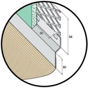

Yep theoriquement un truc dans ce genre, mais tant que le crépi n'y ai pas l'humidité danse  [:freekill] !
http://uploads.gedimat.fr/PHOTO1/0000024/petit_721639.jpg
 [:gum:1]
Message édité par StanCW le 25-08-2013 à 22:56:04

silkr
Posté le 25-08-2013 à 22:54:10  profilanswer
StanCW a écrit :
Yep thermiquement un truc dans ce genre, mais tant que le crépi n'y ai pas l'humidité danse  [:freekill] !
http://uploads.gedimat.fr/PHOTO1/0 [...] 721639.jpg
 [:gum:1]
yep comme ca, faudra attendre le crépi.
 [:gum:1]
Yep, c'est ça.
Et tant que le crépis n'est pas mis au-dessus, bah ça ne peut pas être étanche.  [:spamafote]
