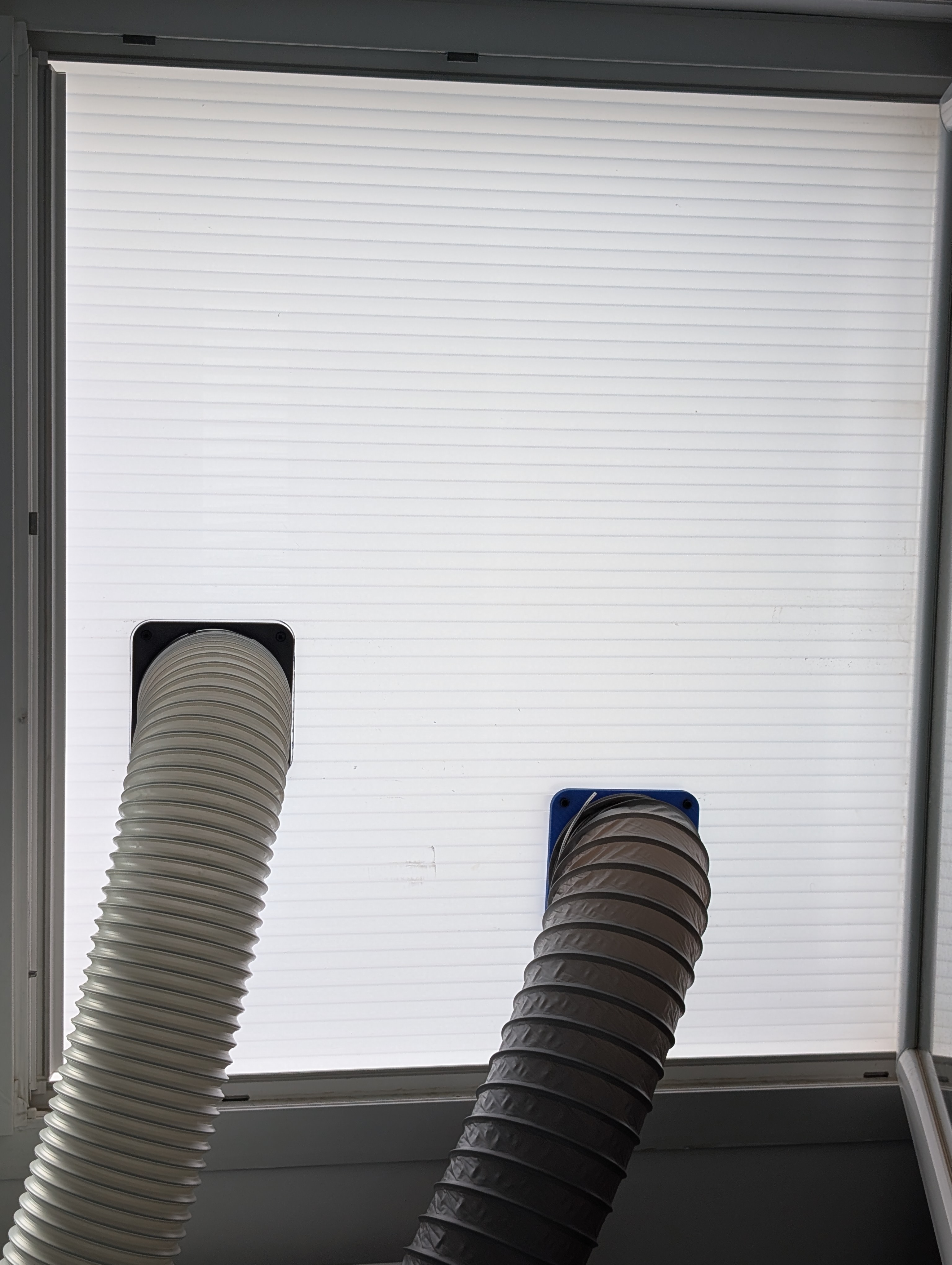

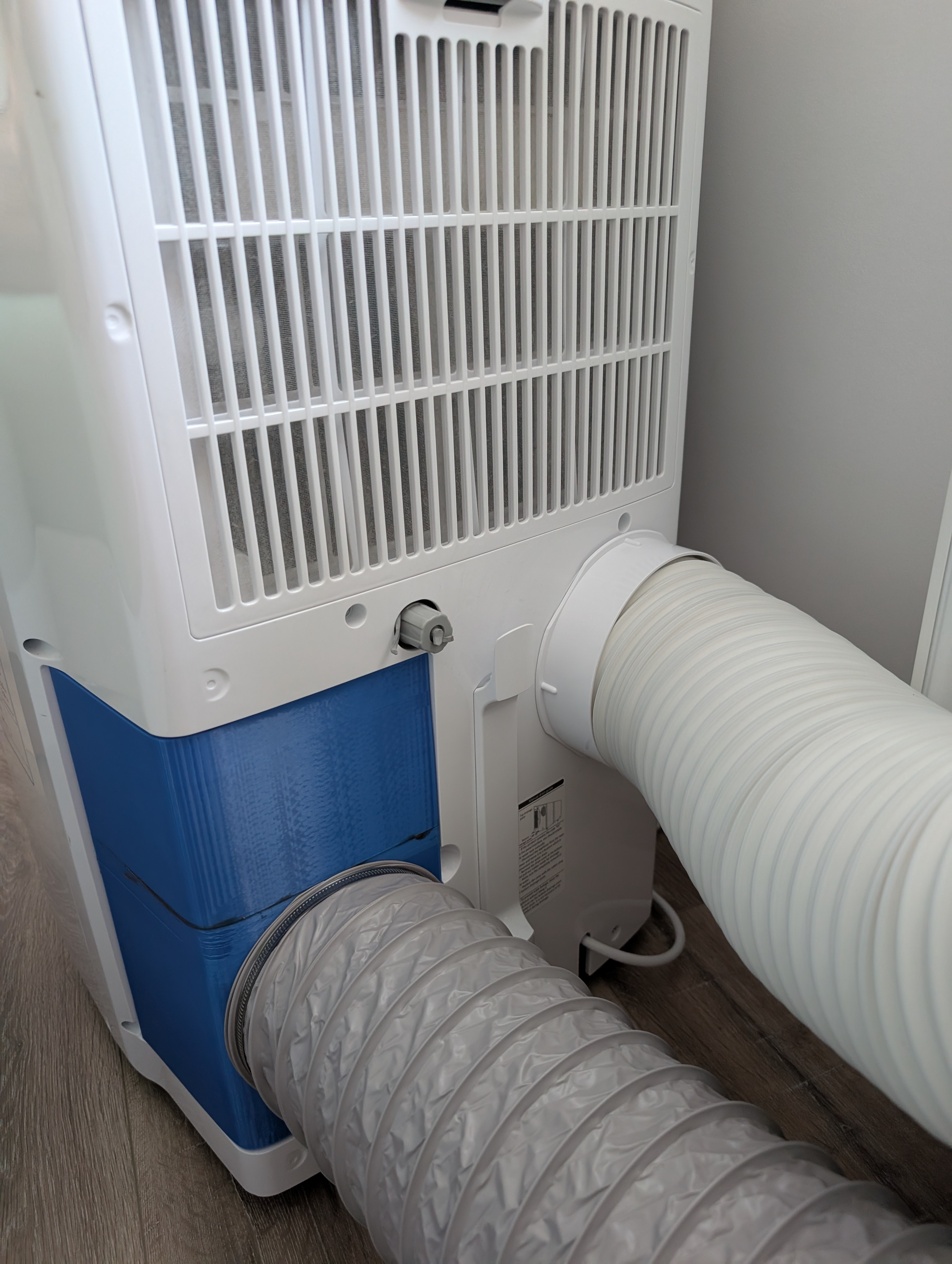

Ça y est je pense que j'ai fini de bricoler ma clim portable, j'ai passé le 2eme tuyau en 150mm, j'ai mis des grilles côté extérieur pour faire un peu plus joli.
Aujourd'hui il a fait moins chaud mais ça ne descend pas beaucoup la nuit. J'ai découvert l'application météo weawow sur Android, je vois bien sur les animations météo que je suis juste au bord des précipitations donc toujours pas de pluie.
