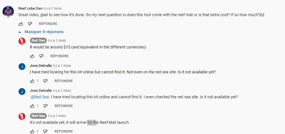

Bonjour à tous,
Je cherche ce type de lames qu'on voit sur cette sequence (3min38 ou 6min09) :
https://youtu.be/emmzc6pDSic?t=218
https://youtu.be/emmzc6pDSic?t=368
Je suis passé chez leroy merlin sans succès ainsi que dans un magasin de loisirs creatifs :(
Cela a t il un nom particulier ? Ou trouver ca sur internet sinon ? :(
Help et merci !

Gugus2000 a écrit :
Bonjour à tous,
Help et merci !
j'arrive pas à trouver non plus
en anglais "spuger" retourne des résultats dans le bon territoire, mais c'est pas sous forme de lame de cutter.
https://www.google.com/search?q=spu [...] 1336&dpr=1
trainoo.com, c'est fini

Gugus2000 a écrit :
Bonjour à tous,
Help et merci !
Lire les commentaires ?

Gugus2000
Profil : Rien
Posté le 16-05-2022 à 13:50:37  profilanswer
Ha ok c'est un kit specifique super ...
Ils vendent le produit sans les outils pour l'installer :D
Je décline toute responsabilité potentielle pour le contenu de mes propos et contenu multimedia (images, videos et sons) + miroir magic.
tu dois pouvoir te démerder, cherche le mot "clinquant" (shim stock en anglais)

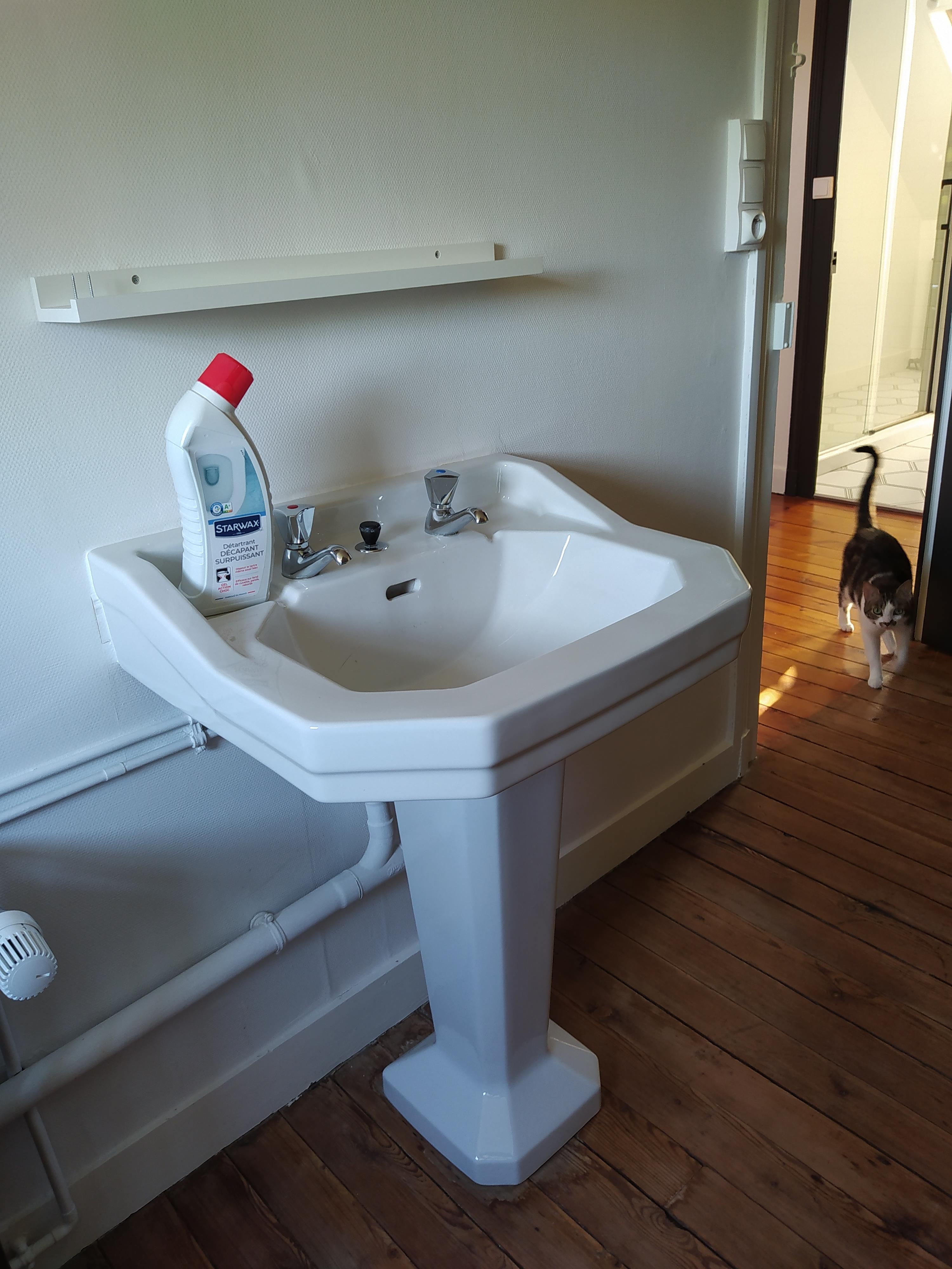

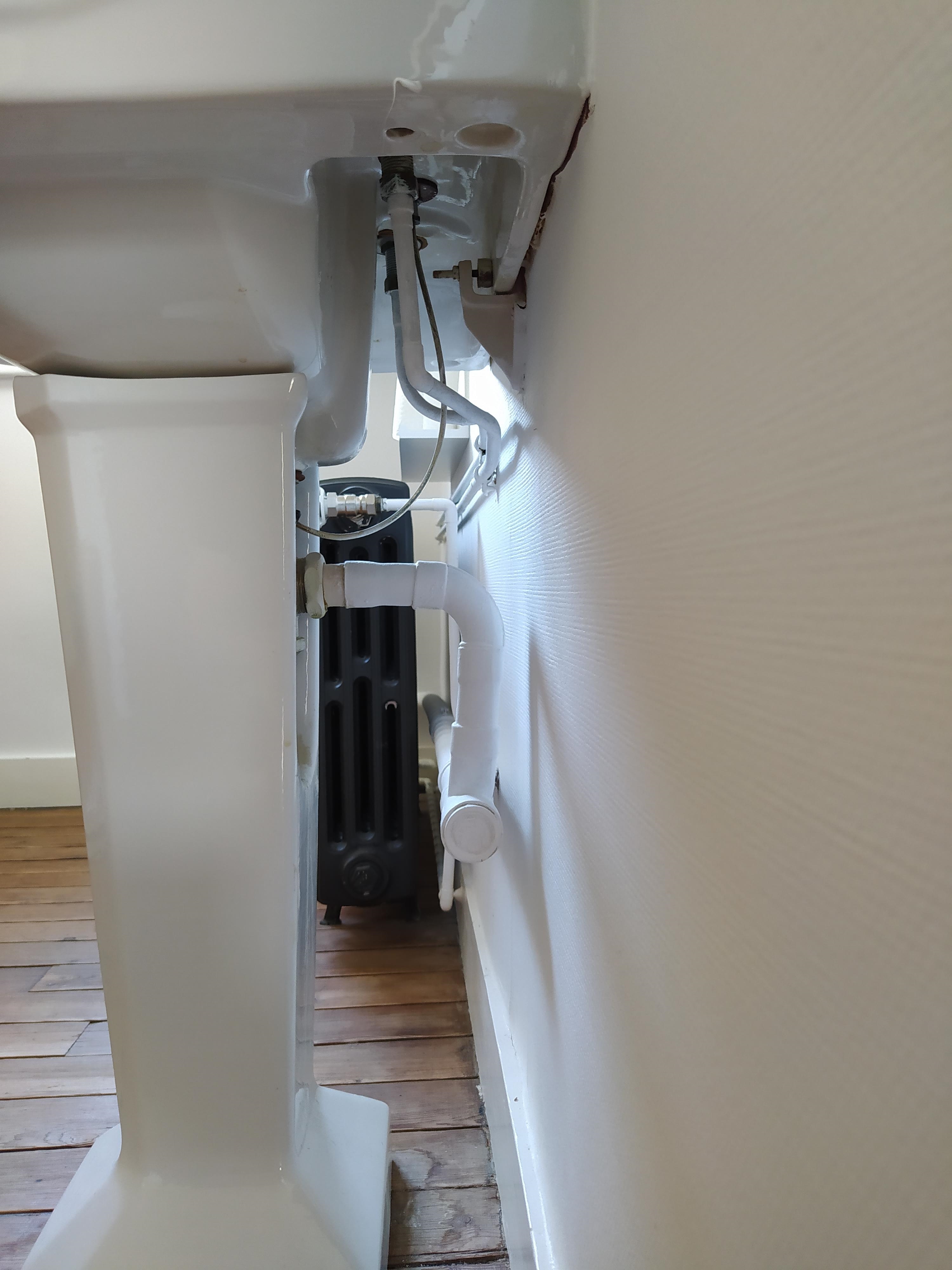

Posté le 16-05-2022 à 21:25:30  profilanswer
Bonsoir,
J'aimerais enlever ce lavabo qui est dans une de mes chambres. Il y a une salle de bains récente 5m plus loin.
Bref, à part couper l'eau et vider les tuyaux, à quoi dois je faire attention ? (faire attention au surplus d'eau, clef à molette etc....)
Je vous remercie
https://rehost.diberie.com/Picture/Get/r/72662
https://rehost.diberie.com/Picture/Get/r/72663
Premier Mondial sur Boinc! merci HFR :D
n°65928529
arkrom
note, ca passait c'etait beau
Posté le 16-05-2022 à 21:43:05  profilanswer
comment tu comptes obturer les tuyaux une fois retiré le lavabo ?
Et pense à boucher soigneusement l'évacuation pour pas avoir de remonté d'odeurs ( bouchon PVC et colle  :jap: )
n°65928620
toutsec
Posté le 16-05-2022 à 21:52:47  profilanswer
Je vais essayer d'enlever les arrivées d'eau jusqu'au mur. Ensuite, je ne sais pas trop :o
Ça sera une seconde étape. Dans le meilleur des cas, j'aimerais y mettre des bouchons à visser.
Pour l'évacuation PVC, pareil. Enlever le plus possible puis bien boucher.

toutsec a écrit :
Bonsoir,
Je vous remercie
Pour plusse de fun, travailler un dimanche.

toutsec a écrit :
Bonsoir,
Je vous remercie
Tu devrais le mettre sur lbc et pas a la déchetterie, ça devrait bien partir ce genre de lavabo surtout avec le pied et en bonne état.

toutsec
Posté le 16-05-2022 à 22:27:20  profilanswer
Et pour l'arrivée d'eau, j'ai les robinets dans ma cave spécialement pour ce lavabo. Ça facilitera les choses :jap:
