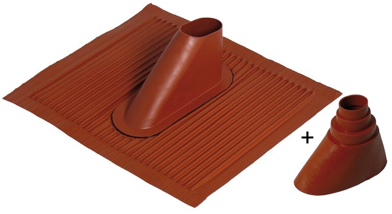

Je souhaite installer une antenne sur le toit de ma future maison, mais pas de conduit de cheminée, et pas possible de se fixer sur un mur car avant toits trop larges. Reste donc la fixation sur le toit, sauf que je ne sais pas comment faire ?
J'ai acheté une "tuile" en alu, dans laquelle on peut mettre le mat, mais je trouve nulle part le mode d'emploi de ce truc, ça se pose par dessus une tuile existante percée ou c'est à la place d'une tuile ?  :??:
http://brico-travo.com/5226/tuile-alu-rouge-pour-mat-d-antenne-avec-cone-neoprene.jpg
Existe t'il un autre moyen pour fixer tout ça ?
http://brico-travo.com/5226/tuile- [...] oprene.jpg
pas de place dans le grenier plutot ?
n°46746229
vyse
Yaissssseee
Posté le 15-08-2016 à 19:12:29  profilanswer
Si, mais tout le monde me le déconseille, apparemment dans les landes on capte très mal, donc ça risque d'être catastrophique sous les combles. Je lis tout et son contraire à ce sujet d'ailleurs, entre les pour et les contre :/
n°46746356
eeeinstein
Électricien au CERN
Posté le 15-08-2016 à 19:23:52  profilanswer
avec un bon ampli ça passe crème, perso je tenterais dans le grenier à l'arrache puis au pire tu la met sur le toit
n°46747121
the_warrio​r
in soviet ...
Posté le 15-08-2016 à 20:45:42  profilanswer
Recherche tuile antenne dans google image, il y a des photos :jap:
Pour la fixation : http://reho.st/www.satechvision.com/391-thickbox_default/fixation-charpente-triax-mfc-600.jpg
ou
http://reho.st/www.boutique.franceantennesservice.com/img/cms/cvb+fta.png
Enfin faut faire selon la charpente.
