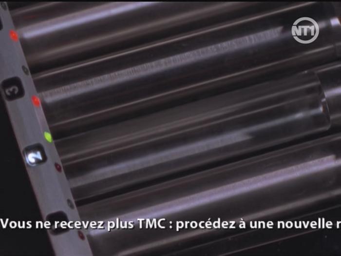

F@bek
6 SEASONS AND A MOVIE §§§
Posté le 19-09-2007 à 21:55:53  profilanswer
http://www.casimages.com/img/jpg/070919095416101911254232.jpg
 :pt1cable: une chaine qui s'inquiète d'une autre
n°12740068
Nco34
Trackmaniaque
Posté le 19-09-2007 à 22:19:04  profilanswer
J'ai vu ce message sur TF1 aussi ^^ je pense que c'est imposé par le CSA :pt1cable:
Psn Id : TheKensei - Garage GT5 - Mon feedback
n°12741933
Posté le 20-09-2007 à 00:44:02  answer
TMC Appartient en partie à TF1 et au groupe AB (donc NT1 est issus) donc ... (et puis pourquoi il parle que de TMC et non de France 4 dans ce cas si c'était imposé par le CSA  [:cerveau cupra])
