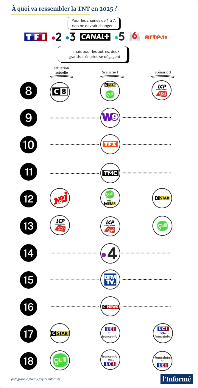

L'Arcom prévoit de changer la numérotation des chaînes:
https://www.linforme.com/medias-cul [...] _2237.html
2 scénarios tiennent la corde:
https://rehost.diberie.com/Picture/Get/r/327755
Certains patrons de chaîne vont sans douter hurler.

Quel crédit apporter à un graphique qui se plante sur les chaînes TFX et TMC ? :o
Sur le principe si C+ récupère la position 8 avec son autre chaîne ça va faire rire jaune pas mal de monde... Et même en position 12 ils s'en sortiraient pas si mal
Vu la convention de CStar j'imagine que c'est tout à fait jouable d'y mettre TPMP entre autre...
Après niveau chaînes d'info ça fait le job : regroupement des 4 chaînes tout en gardant les historiques devant.
Mettre Gulli en 8 serait pas déconnant (ça serait un gros coup de pouce pour M6 pour les "Gulli prime" qui doit se réjouir de cette renumérotation), changer LCP a moins de sens à mon avis.
Par contre c'est aussi un joli handicap pour les 2 nouvelles chaines "remplaçantes" qui se retrouveront donc forcément en fin de numérotation à leur lancement alors qu'elles auraient pu bénéficier des numéros 8 et 12 vacants pour booster leur visibilité (après leur donner un numéro plus bas serait mal vu par les 6 dernières entrantes, il y a aura forcément des mécontents)
