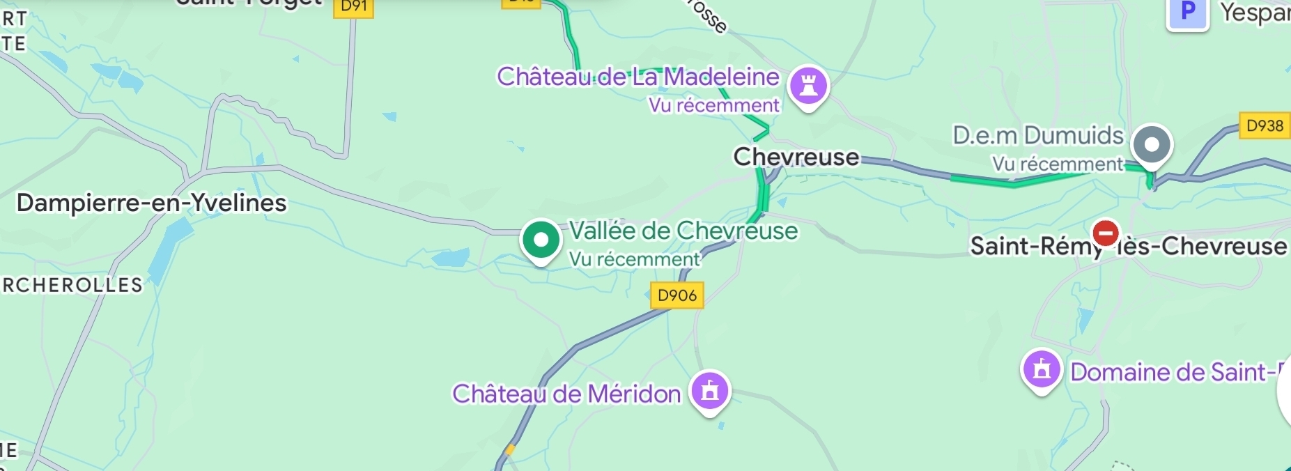

Chapeau de Paille a écrit :
Certes, mais il est là pour couvrir Saint-Rémy-lès-Chevreuse et Chevreuse, donc les antennes d'émission sont dirigées vers ces communes et pas vers Dampierre-en-Yvelines [:spamafote]
Merci pour cette info.
Où l'as-tu trouvée ?
Si l'émetteur de St Remy envoie vers Chevreuse, cela devrait aussi couvrir Dampierre, qui est dans le même axe, et à peine quelques kms derrière, non ?
https://rehost.diberie.com/Picture/Get/r/389011
Ou bien un émetteur peut être calibré de sorte à couvrir une zone très limitée ?
Message édité par HokutoNoFred le 20-04-2025 à 09:04:00
Quand Chuck Norris te répond "Dans ton cul", vérifie...
n°72764881
Chapeau de​ Paille
Membre n° 1088888
Posté le 20-04-2025 à 22:02:35  profilanswer
Ici : https://www.legifrance.gouv.fr/jorf [...] 0031706106 (oui, c'est vieux, mais ça change pas tous les quatre matin)
Il y a entre autres la limitation du rayonnement pour le canal 35 de Saint-Rémy-lès-Chevreuse, avec les atténuations en décibel (dB) par rapport à la puissance rayonnée maximale en fonction de l'azimut.
Limitation similaire pour les autres canaux TNT vu que ça utilise le même système antennaire.
La puissance maximale (0 dB d'atténuation) est vers l'azimut 30°, 70° à 80°, et 340° à 350°, ça correspond à 3 watts pour ce canal (35).
C'est pas exactement la même direction (41° de différence) :
https://i.imgur.com/cDMA7iz.png
Et même à Chevreuse et Saint-Rémy-lès-Chevreuse, l'émetteur de Saint-Rémy-lès-Chevreuse n'est pas forcément reçu partout à cause du relief, malgré la faible distance, mais c'est essentiellement des zones couvertes par un autre émetteur (Tour Eiffel et/ou Villebon-sur-Yvette).
Dampierre-en-Yvelines (Mairie), c'est vers l'azimut 278°.
En arrondissant à l'entier le plus proche ça donne 16 dB d'atténuation (en gros puissance divisée par 5), soit 0,075 watt ou 75 milliwatts en direction de Dampierre-en-Yveline.
C'est pas la même bande de fréquence, mais pour donner un ordre de grandeur, le WiFi d'une box, c'est en général 100 milliwatts de puissance...
Oui, il est possible de limiter la couverture à une certaine zone.
Ça permet d'éviter les brouillages, surtout en TNT où il y a beaucoup de zones avec les mêmes canaux.

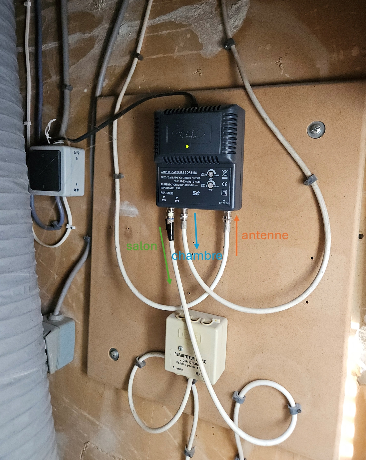

Salut,
j'envisage d'ajouter une prise TNT dans mon bureau, suite à l'installation d'un TV en tant que moniteur PC.
Mon installation actuelle est la suivante :
https://rehost.diberie.com/Picture/Get/t/412428
- antenne située dans les combles, connectée en entrée d'un amplificateur (qui filtre aussi la 5G si j'en crois le logo dessus)
- cable de sortie 1 vers la prise du salon (utilisation fréquente)
- cable de sortie 2 vers la prise de la chambre parentale (pas utilisée)
Je me demande s'il vaut mieux que je change l'amplificateur pour un modèle à 4 sorties ?
Comme celui-ci par exemple.
Ou bien si je peux utiliser un répartiteur/diviseur (je ne sais pas si le terme est correct) après la sortie 2 ?
Sachant qu'un professionnel était passé à ma demande il y a qq années, dans le cadre d'une campagne gouvernementale pour résoudre de potentiel conflits avec le réseau 5G, et m'avait indiqué que le signal capté par mon antenne était très fort, et permettrait de mettre la TV dans toutes les chambres.
Si un répartiteur serait suffisant d'après, avez vous un modèle/exemple à proposer ?
D'ailleurs est-ce que le boitier blanc en bas de ma photo ne serait pas un vieux répartiteur ?
(il y a marqué répartiteur "2 directions dessus", mais il y a 3 trous au dessus et 3 trous en dessous...)
Je pose la question par simple curiosité, car par souci d'avoir une réception optimale, je préfèrerai acheter un répartiteur neuf, si vous jugez cette solution suffisante.

Fait un premier test en l'air avec des câbles qui courent partout dans la maison, si ça fonctionne bien sans problème pendant plusieurs jours ben ensuite Mets tout au propre dans des gaines et dans les murs et combles.
Pour savoir si ça fonctionne bien test la qualité de réception, les jours de fortes pluies, et quand le sol est détrempé et surtout les jours de brouillard.
