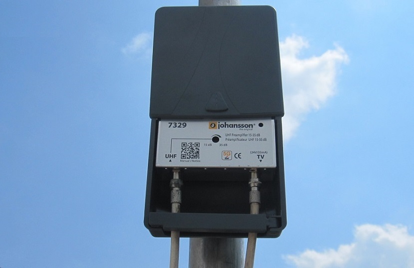

THE REAL KRYSTOPHE a écrit :
et régler les potar aussi j'imagine, merci :jap:
Les potards c'est le plus délicat sans appareil de mesure, mais bon.
À fond vers la gauche ça amplifie de 20 dB à fond vers le droite ça amplifie de 40 dB, ça peut tourner de plusieurs tours, à un moment donné il doit y avoir une butée.
Si le signal est trop fort à la prise TV, ça peut produire les mêmes effets que si le signal est brouillé par la 4G ou que si le signal est trop faible :
https://i.imgur.com/Tf1xqXql.jpg
https://i.imgur.com/FuDlWBWl.jpg
Pour ça il est possible de tester soit en diminuant l'amplification au minimum, ou en basculant temporairement le câble en sortie sur la sortie TEST -20 dB en bas à gauche ou les deux, mais bon à priori si ça fonctionnant avant c'est que c'était bon.
et si ca le fait tjs : l'ampli est mort j'imagine...
Difficile à dire à distance, si c'est le seul équipement actif de l'installation, peut-être [:spamafote]

Alors j'ai pas essayé toute les options mais une marche pas trop mal
C'est le filtre en direct sans passer par l'ampli, a par qq erreur de bit sur l'équipe tv, toute mes chaînes passent bien, force de 85/100 et 0 bit d'erreur ;)
Comme je suis le seul a me servir de la TNT ou va rester sur cette solution a 15 euro :D
Encore merci ;)

Alors pb reglé, mon voisin a acheté un ampli a 25 euro chez Me bricolage : ca plus le filtre : nickel ;)
Merci a tous :)
