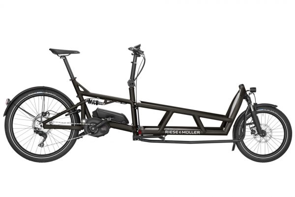

Winpoks
Posté le 25-11-2018 à 19:20:29  profilanswer
Ah mais ils font des cargos tout suspendus.  [:tinostar]
https://www.lesvelosdefratello.com/wp-content/uploads/2018/08/LOAD-75-600x401.jpg

Jay Kay
Posté le 25-11-2018 à 20:32:13  profilanswer
Je suis curieux de savoir si c'est purement marketing ou si y'a un vrai système d'ajustement de la contrainte en fonction de la charge...

aleholi a écrit :
Ca en jette.
Je pense que ça ne change pas grand chose. L'arrière est peut-être un peu plus souple (?) mais c'est pas un mal. Le Bullitt par ex. est un peu tape cul, je dirais pas non à un peu + de confort.
A l'inverse les renforts de caisse positionnés plus haut doivent donner plus de rigidité à l'avant, et c'est peut-être pas plus mal !
Je pense pas que ça change grand chose niveau souplesse, a cause justement du tube haut.
Pour l'avant, perso je m'en passerait bien des deux renforts, mais avec un plateau de 70, je pense pas que ca soit possible, sauf a monter dans des épaisseurs trop élevés sur les tubes inférieurs : regarde les tubes d'un bullit, maintenant imagine en acier...
