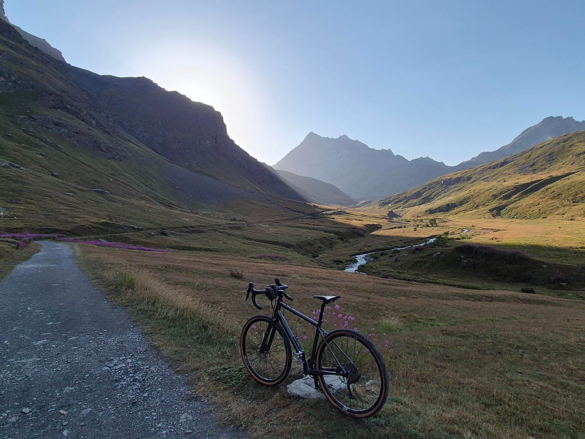

La partie Gravel démarre où? C’est une portion où tu perds tes dents en descente ou c’est vraiment Gravel ?
La descente est plutôt propre : pas de gros cailloux, peu d'ornières. C'est plutôt du gravier fin et du sable.
Mais gros % par endroits, j'ai vu passer du 25% sur le compteur et ce n'était pas la portion la plus raide  [:frogaski62:5]
Assis sur le bec de selle et coudes pliés pour réussir à grimper les parties les plus difficiles :D

Col du Jandri, c'est fait  [:yann39]
Mon 2ème passage à plus de 3000 mètres d'altitude à vélo :D
Piste pas trop technique, mais bordel les % par endroits, j'ai vu passer du 25% sur le compteur [:kellian':2]  avec un sol meuble qui se dérobe sous les pneus  [:sardinelorano:1]  bien content d'avoir du 36x46  [:maman_de_galles:4]
J'ai quand même mis pieds à terre 2 fois, dans les 200 derniers mètres : j'ai déchaussé et obligé de stopper pour ne pas me casser la gueule, puis le mur final où j'ai même pas essayé de passer en pédalant, j'ai poussé direct tellement c'était raide et que le cardio était en souffrance avec l'altitude  [:rofl]
Descente tout en douceur : ma main cassée me fait souffrir, et je prends la mesure du graxx nouvellement équipé en grx :D

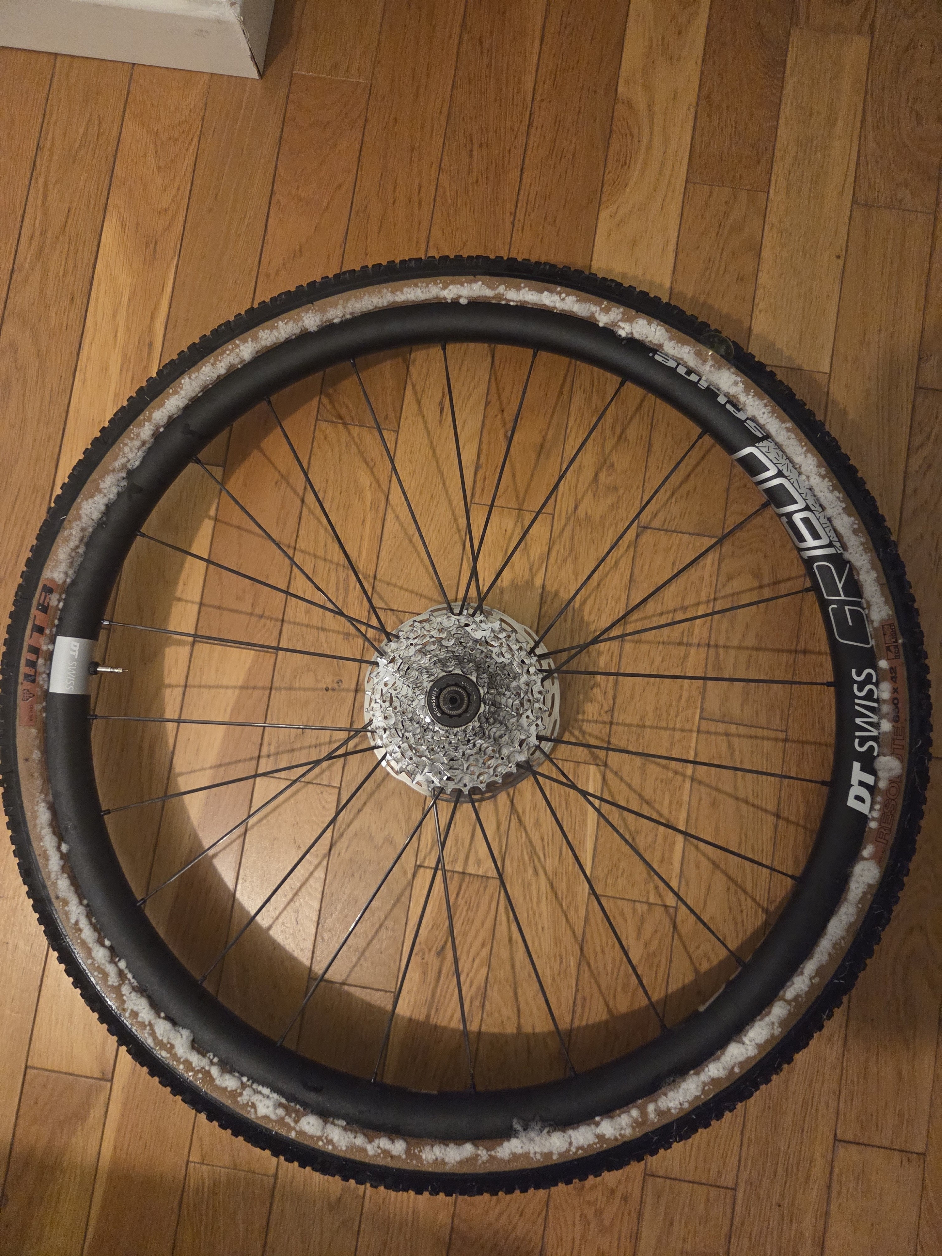

Suis pas du tout dans la méta d'ici avec vos gros boudins mais je galère avec mes wtb resolute en 650 x 42 sur mon rc520.
Suis infoutu de leur faire garder la pression en tubeless après 6 mois sans usage. Ils sont bien claqués, j'ai remis 100ml de sealant dedans j'ai secoué et fait dormir de tous les côtés. J'ai changé les obuts. Je peux tester quoi d'autre ?

Le fond de jante :??:

Eau savonneuse avec un pulvérisateur un peu partout pour voir où ça fuit.
Si ça sort par les rayons, c'est le fond de jante :)

Ça peut venir du fond de jante et possiblement du contour de la valve. Personnellement sur un repos de six mois j’ai eu une perte de pression aussi. J’aurais tendance à dire que c’est normal.  100 ml de préventif pour du 42 c’est beaucoup  :o

Étrange que les 2 fonds de jante soient morts  en même temps après 6 mois sans utilisation :o
J'avais fait ça et effectivement le flanc du pneu est super poreux y avait de la mousse à plusieurs endroit. Donc je gonflais à 30 psi pas plus pour que le préventif fasse son taff mais ça fait une semaine que je fais fait des gonflages retournage  :D
Quand je dis perte de pression c'est que ça tient plus 5h au regonflage hein pas que ça s'est dégonflé depuis ces 6 mois  :O
Oui suis d'accord que ça fait beaucoup mais ça commençait à me saouler et ces pneus sont réputés nuls et consommateurs de sealant.

Dans le doute essai peut être un autre préventif (plus visqueux). Dans le pire des cas change de pneus. S’ils ne sont pas bien étanches ça explique ton souci. :)

Yes ce soir j'ai pété un câble j'ai tout nettoyé et refait.
Admirez la porosité  :O  (avant remplissage du préventif).
https://rehost.diberie.com/Picture/Get/r/535429
Je retente quelques cycles de gonflage roulage pour répartir le sealant et après c'est la benne pour ces 2 pneus.
Sinon pour ton trou, une mèche ça fait vraiment le taff. Mon route est en tubeless aussi et je gonfle à 50 psi sans aucun soucis.

 :o pourquoi j’y ai pas pensé  :gratgrat:
Effectivement le pneus suppure de partout  :mouais:
