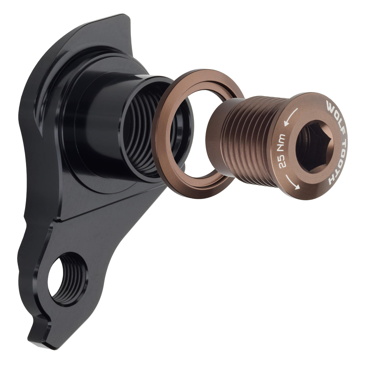

L'UDH / Full mount : quel enfer  :lol:
J'ai un cadre "UDH" pret pour le full mount  [:yann39]
Je profite d'avoir eu besoin de la cassette/derailleur pour un autre vélo, pour le mettre a jour vers du Sram Rival E1 en 13v  [:yann39]
Donc je source une K7 neuve sram sur lbc, RAS  [:yann39]
Je source un derailleur Rival E1 13v sur buycycle, je fais pas gaffe sur les photos, le mec me le vend sans la vis/spacer/entretoise specifique  [:judgedredd:2]
Le kit de vis est epuisé / 15j de delais sur la ref specifique Rival/Force E1  [:judgedredd:2]
Je tente au petit bonheur un kit pour sram XO full mount, visuellement c'est la meme chose, et ben non, la vis qui passe dans le derailleur est plus grosse  [:judgedredd:2]
Je trouve une autre ref pour Sram GX, ce coup ci c'est la bonne, ca passe  [:yann39]
Tout content, je vais pour monter ca, et ben non : mon axe d'origine est en M12x1.25 et pas M12x1.00, donc je dois racheter un axe  [:judgedredd:2]
Les """standards""" vélo, cette purge  [:tim_coucou]

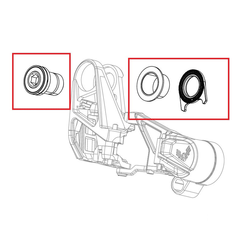

n°75107234
Gnomovtt
Posté le 30-07-2026 à 15:01:16  profilanswer
c'est cette partie qui t'a pas été fourni avec le derrailleur?
https://probikeshop.fr/cdn/shop/files/11.7518.104.001.jpg?v=1744189665&width=823
Ca c'est parceque tu as acheté d'occasion   [:la chancla:1]
Je me demande si la partie gauche peut pas etre la même que pour ton ancienne patte (donc en 1.25), et la partie droite doit etre spécifique à ton derailleur, donc fourni avec :D
https://probikeshop.fr/cdn/shop/fil [...] &width=823

C'est bien ca, j'ai du commander : https://probikeshop.fr/products/kit [...] -eagle-axs
Ca passe bien dans le corps du rival.
Mais la patte que j'avais initiallement sur le cadre, la vis de gauche c'est du M12x1.5 dedans, et elle est totalement differente (et pas inversé) de la vis qui rentre dans le Rival  :jap:
https://i.ibb.co/YHnVKFx/IMG-7991.jpg
https://i.ibb.co/qLmw7nQz/IMG-7989.jpg

Axe trouvé / commandé chez Alltricks, pour la modique somme de 50€ livré  [:*syl*]

J'ai eu la blague en changeant la patte de derrailleur UDH.
Passage de la sram à wolftoof pour la couleur.
Je pensais pouvoir garder un des deux morceaux, mais en fait, non le gros filetage inversé est pas le même entre sram et wolftooth.
https://www.wolftoothcomponents.com/cdn/shop/files/WTUDH-ESP_02.jpg?v=1740072106&width=1200
J'aurais tendance à dire qu'avec ton cadre a été fourni une patte udh pas "sram classique".
Ca implique le pas de vis en 1.5mm, l'axe de la roue et l'autre partie de la patte derrailleur.
 [:lazar]
