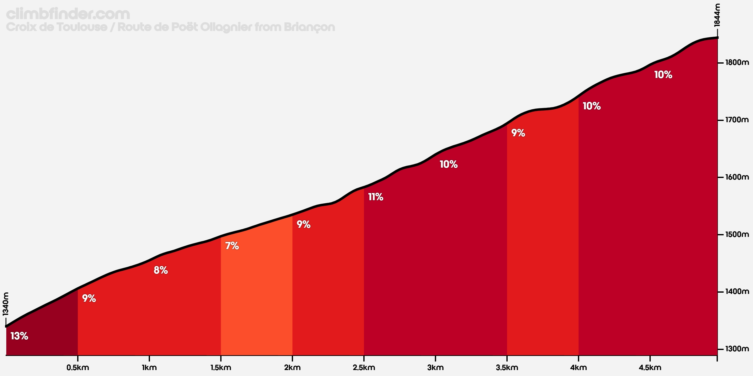

Réveil musculaire briançonnais ce matin avant de faire autre chose.
Croix de Toulouse en surplomb de la ville.
J'ai enregistré que la montée bitume puis piste.
Il me manquait une tuile qui coupait le cluster alpin en deux.
Strava dit
6km17 D+617
10%
94/285
[:c e t r i o:2]
