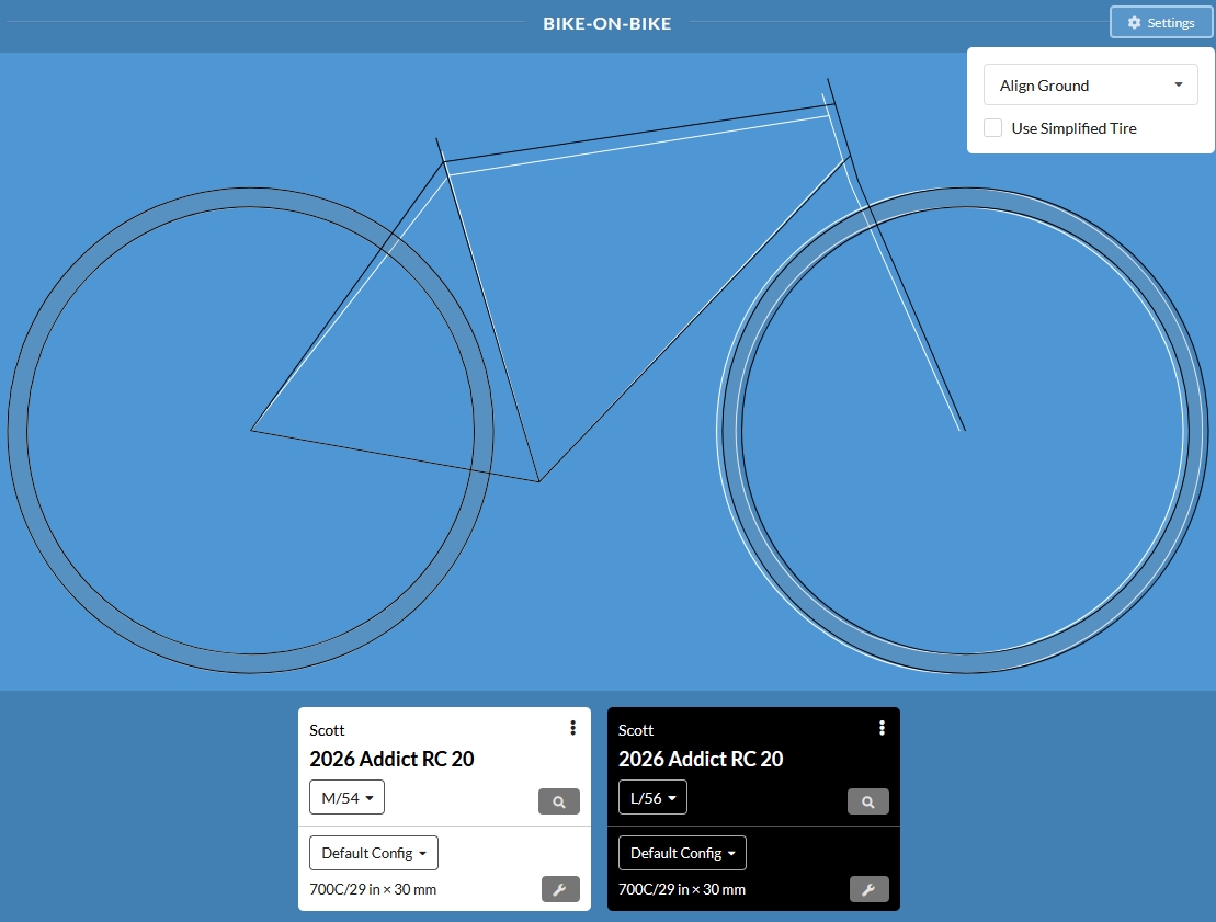

lebibi a écrit :
Tiens, je suis passé chez materiel vélo pour déposer mon kask pour faire jouer la garantie, et on a un peu parlé vélo.
Je lui ai dit que je louchais sur le Scott Addict RC, et il me dit qu'avec ma taille (1m77) je suis un peu entre la taille M et L.
Et il me dit :
M : pour un coté agressif
L: pour un coté plus confort
J'ai du mal à comprendre qu'une taille plus grande sera plus confort, car dans ma tête je pensais que je serai plus sur une position "allongée/étirée" sur un cadre plus grand.
Mon origine est en taille 54.
C'est pratique d'ailleurs voir certaines marques qui utilisent S/M/LXL et d'autres des chiffres 52/54/56....
Prends un scott addict tout court pour le confort :D

Dans le confort il y a le fait que le stack soit plus haut de 20mm sur le L par rapport au M : donc position plus relevée.
Mais effectivement tu as aussi 7mm de plus en reach, facilement contré par une potence 10mm plus courte.
Et un top tube 20mm plus proche de tes couilles à l'arrêt.
https://bikeinsights.com/compare?ge [...] 001bc7a70c,
https://rehost.diberie.com/Picture/Get/r/484704

Alors, attention, avec les cables intégrés, ca peut etre galère ou cher de changer de potence :/
Mais le scott, si vous le voulez confort, le dernier addict est top :jap:
Merci, sympa ce soft pour comparer visuellement 2 cadres ^^
