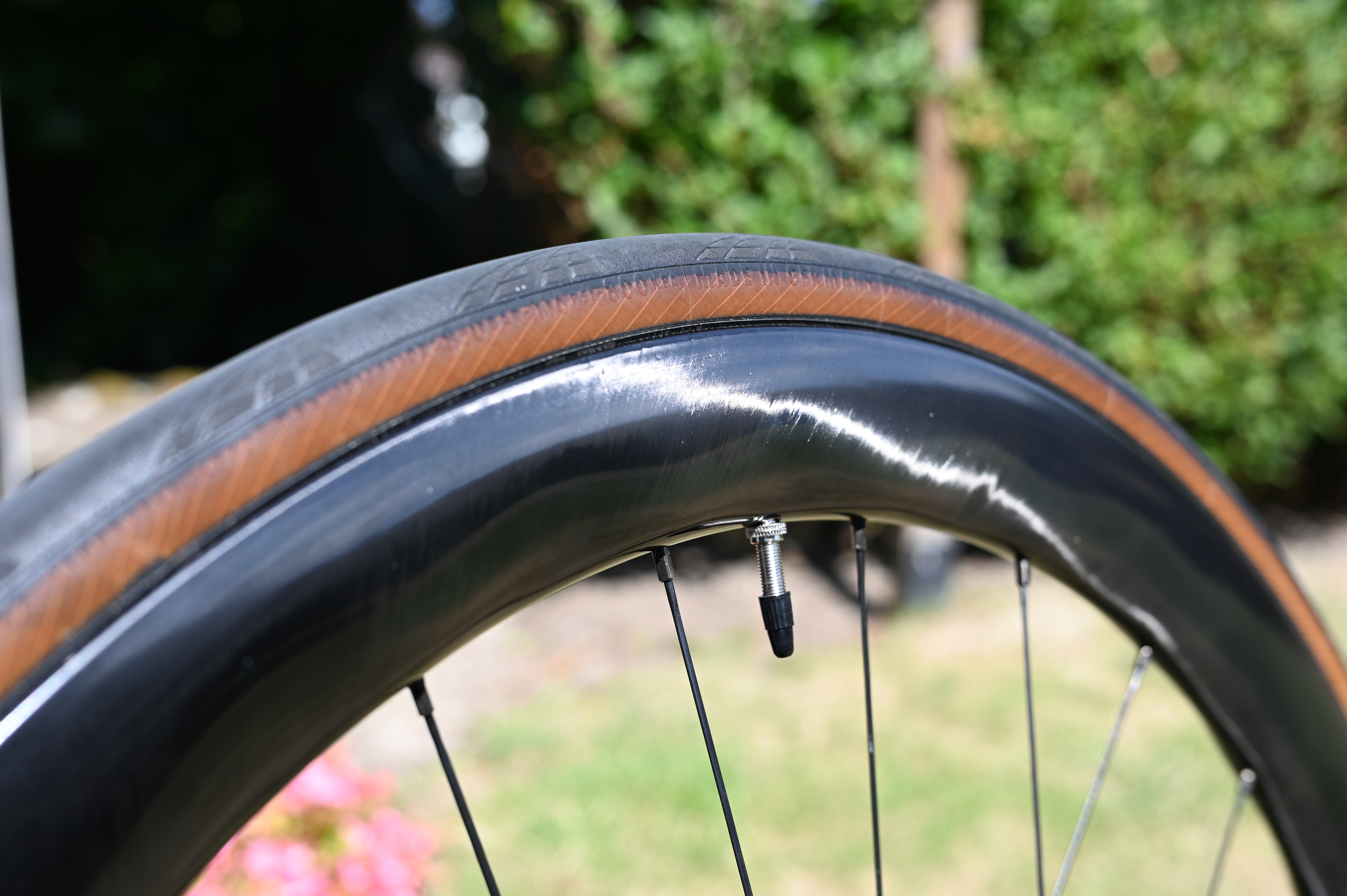

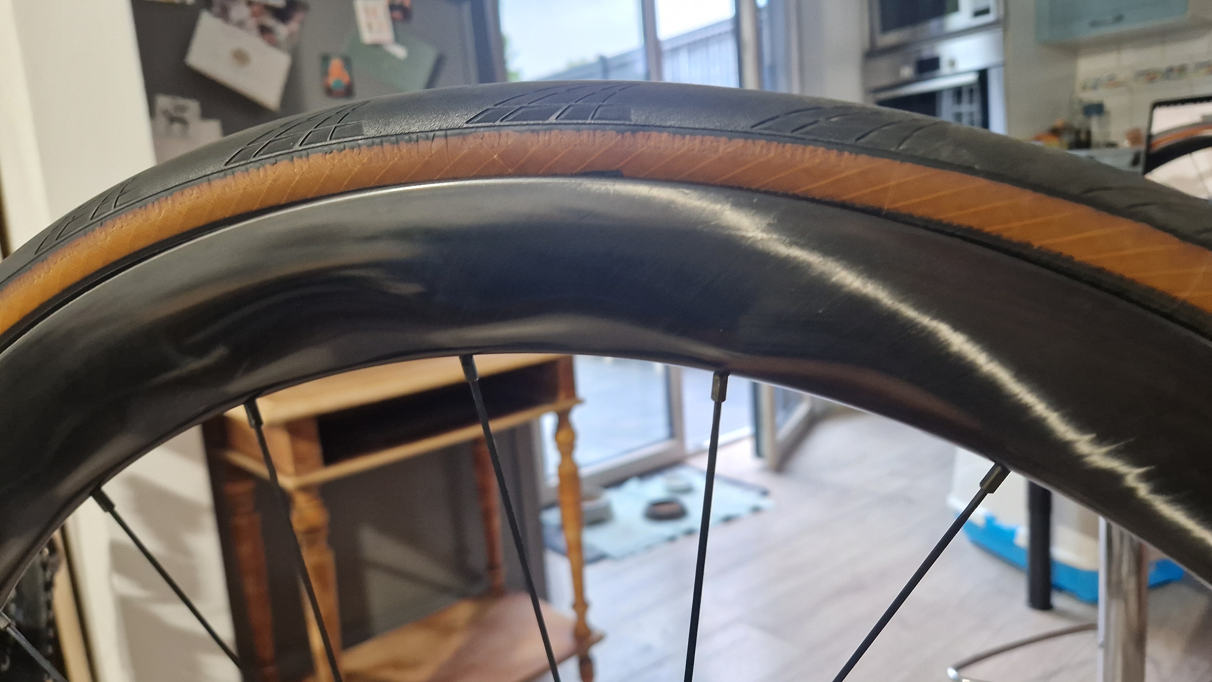

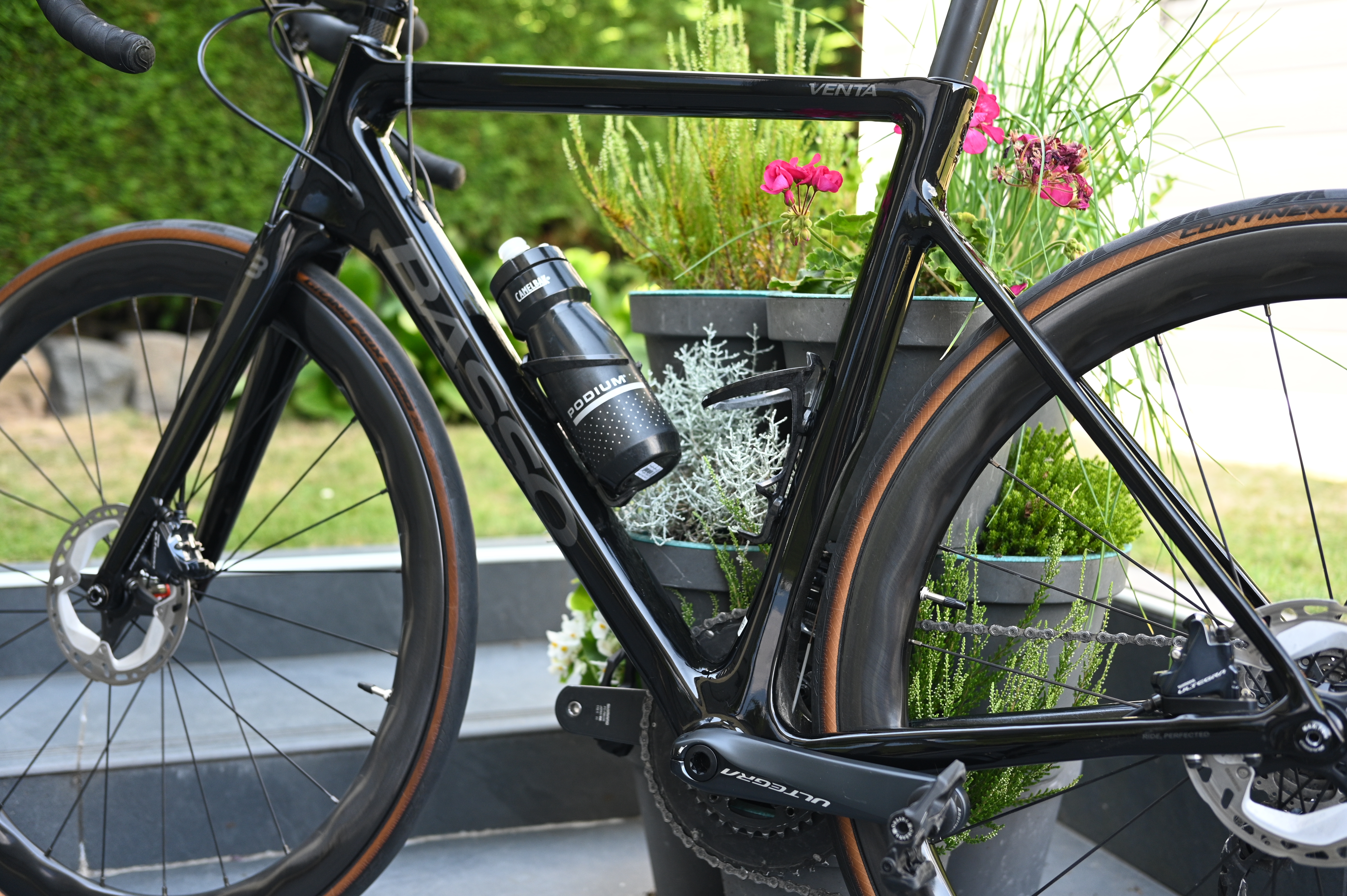

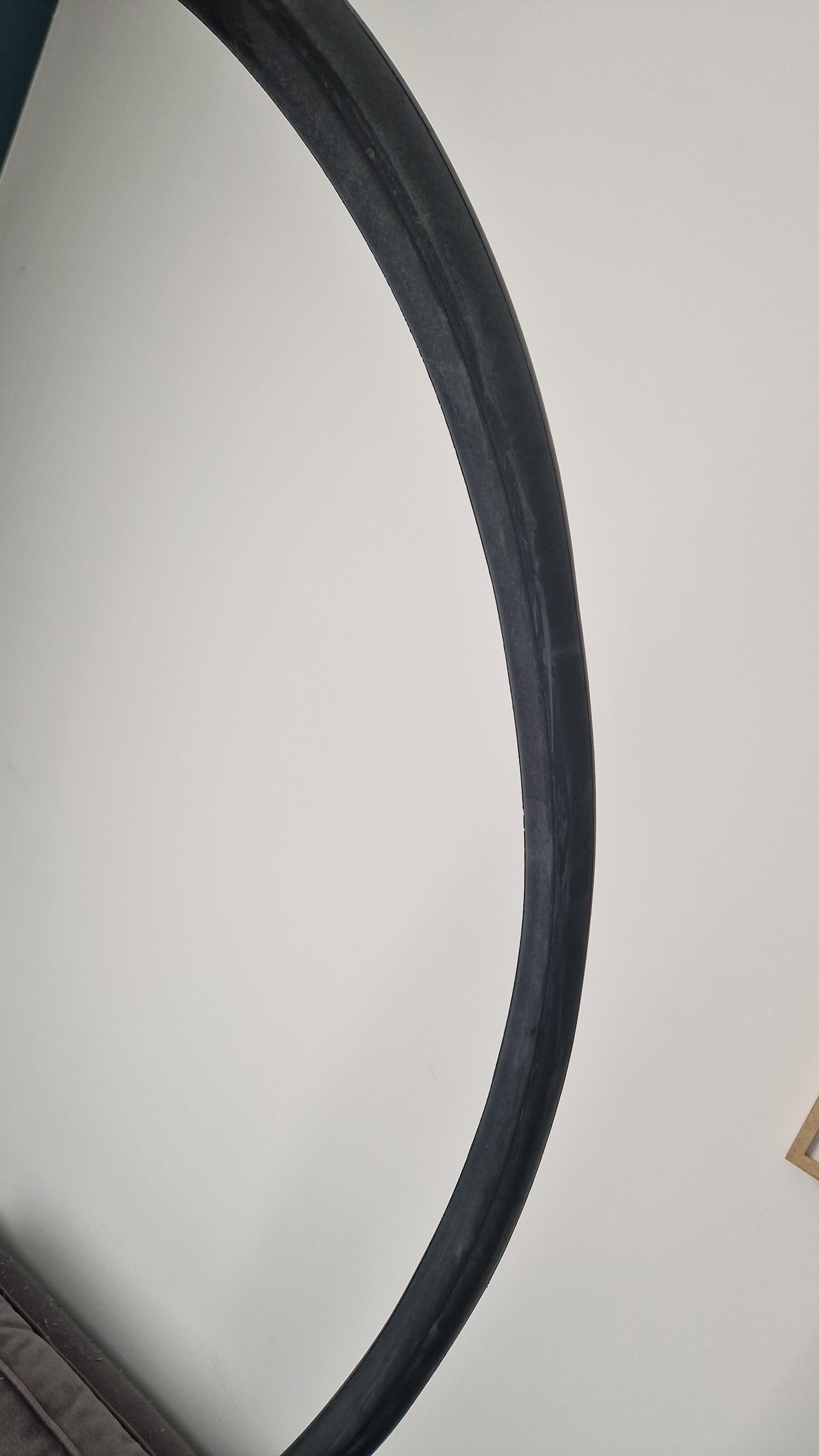

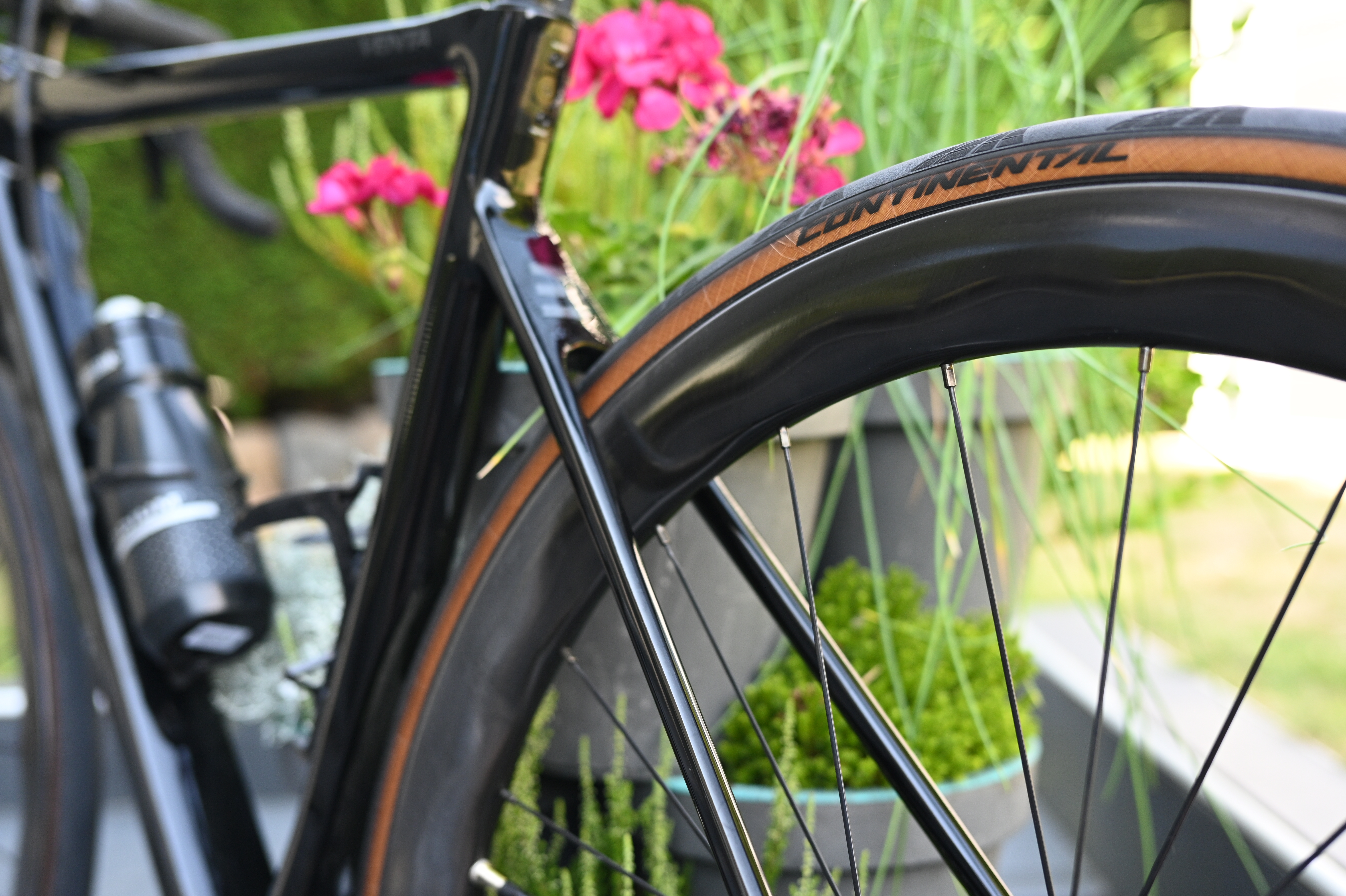

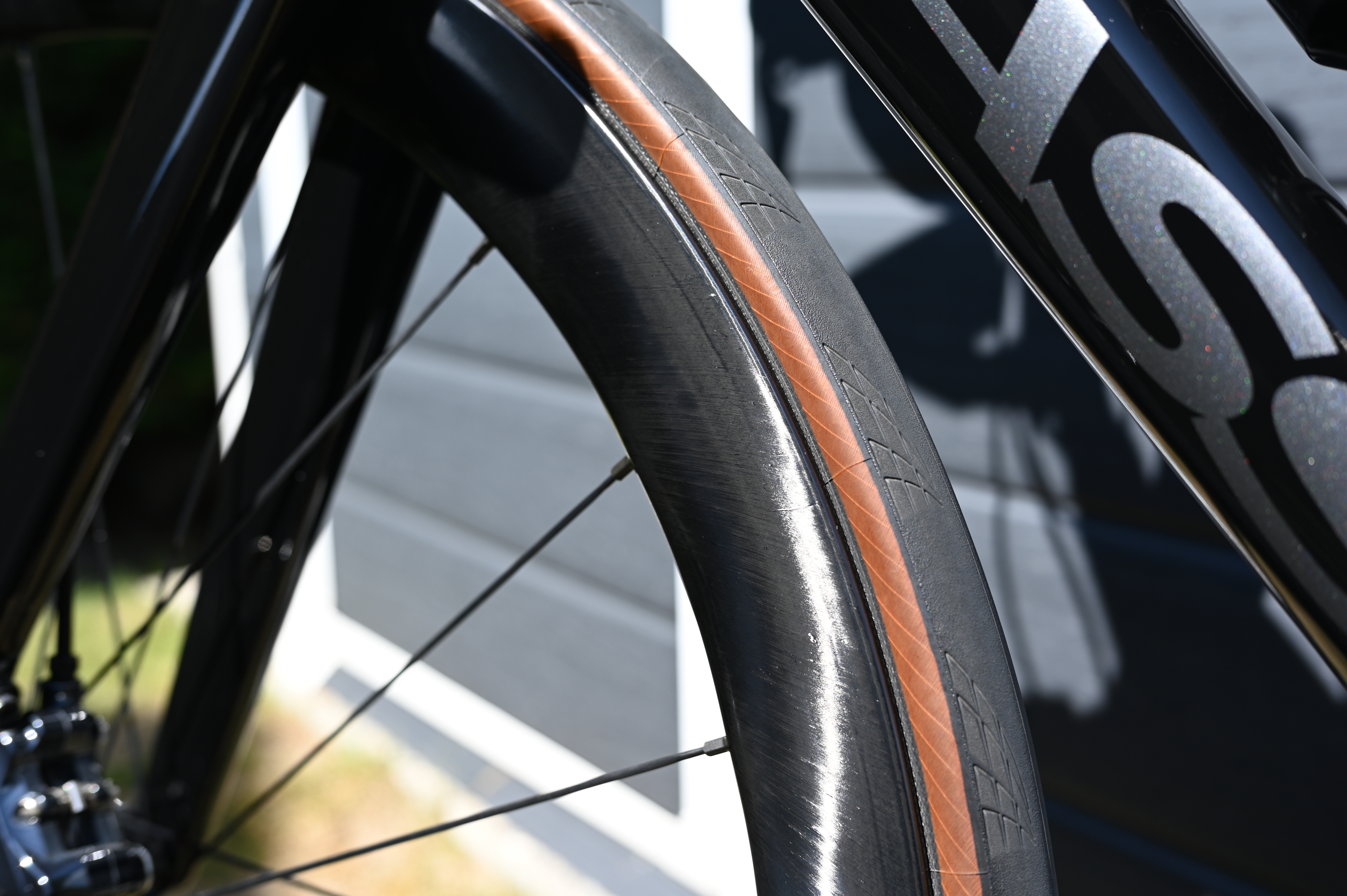

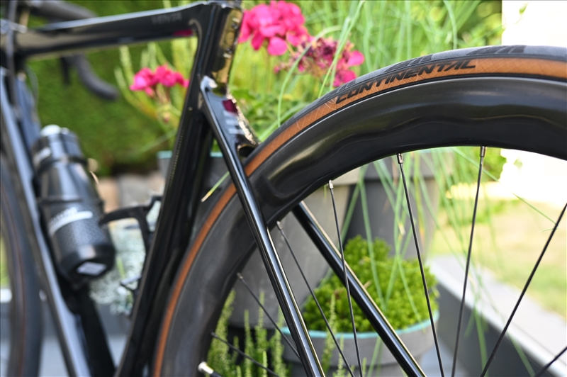

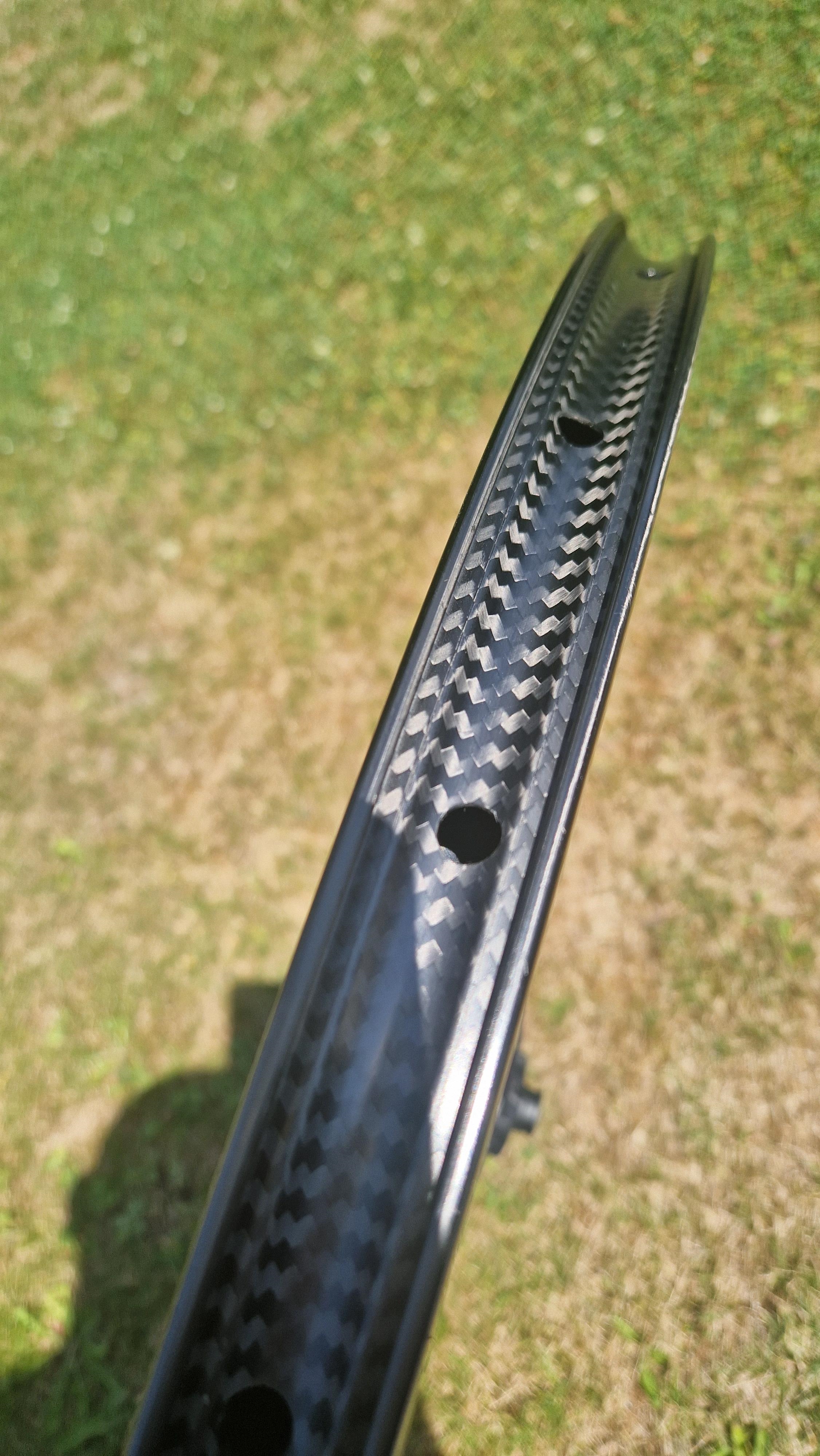

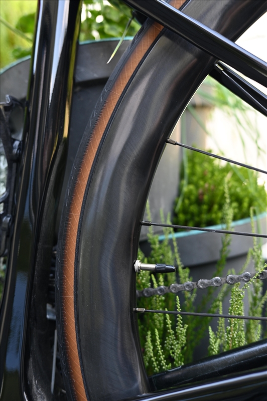

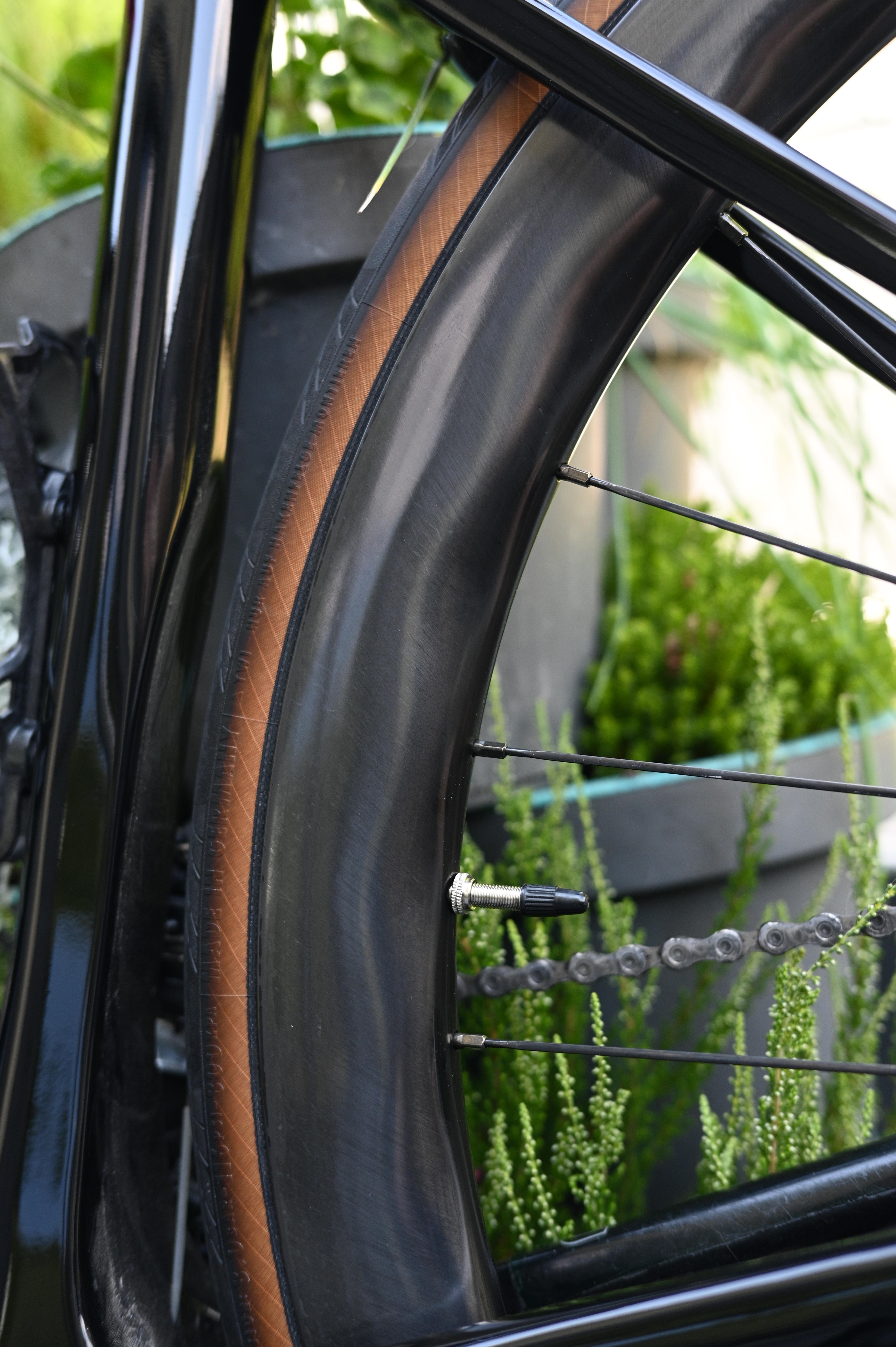

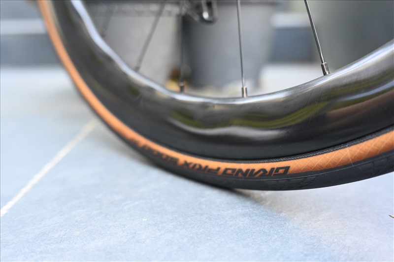

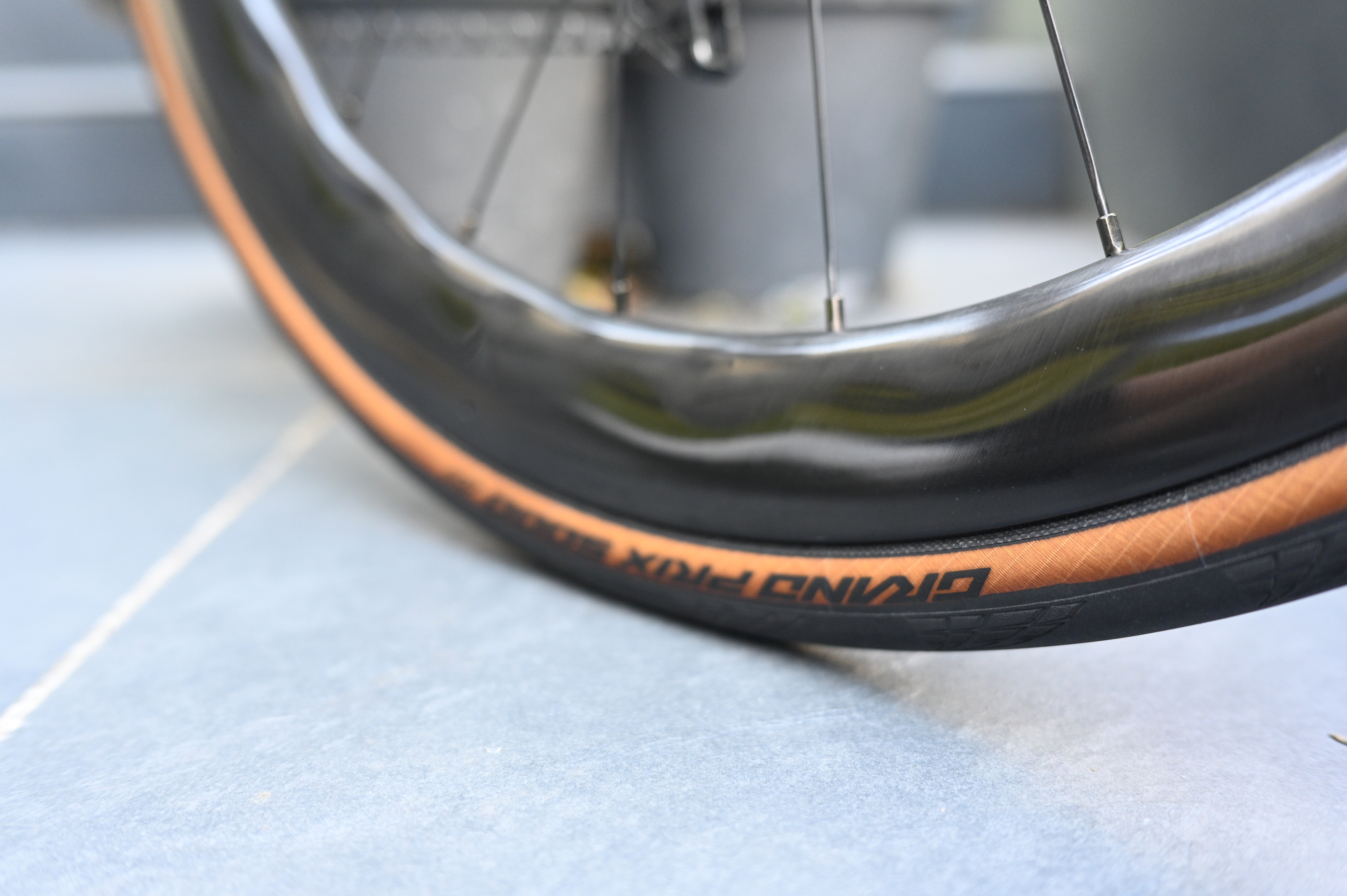

Hello !
Après avoir pris conseil sur le forum j'ai acheté des roues chez lightbicycle, des AR465  :jap:
J'ai reçu le merveilleux cadeau cependant j'ai un problème.
J'ai un saut de roue à l'avant et à l'arrière.
Mes pneus sont des conti GP5000 28mm
Les chambres des Conti Race 28 Wide
En gros voici ce que ça donne et je confirme qu'en roulant c'est fort désagréable  :sweat:
https://www.youtube.com/watch?v=nkyctLUGs0M
Aussi pour info, j'ai posé des fonds de jante velox pour masquer le trous des rayons, ce modèle https://www.amazon.fr/dp/B00JVO05Z6 [...] asin_title
ça m'a rendu dingue alors j'ai changé plusieurs fois de chambre à air et toutes ne semble pas avoir un diamètre identique une fois gonflé un peu hors pneu mais j'imagine que ca n'a strictement rien à voir avec mon problème, j'en ai testé 4 différentes je n'en peux plus de démonter le pneu  :cry:
https://rehost.diberie.com/Picture/Get/t/409909
Est-ce que vous savez ce que je peux faire ?
Sinon voici quelques photos des roues quand même avant la pose du fond de jante
https://rehost.diberie.com/Picture/Get/r/409911
https://rehost.diberie.com/Picture/Get/r/409912
https://rehost.diberie.com/Picture/Get/r/409913
https://rehost.diberie.com/Picture/Get/r/409914
https://rehost.diberie.com/Picture/Get/r/409915
https://rehost.diberie.com/Picture/Get/r/409916
https://rehost.diberie.com/Picture/Get/r/409917

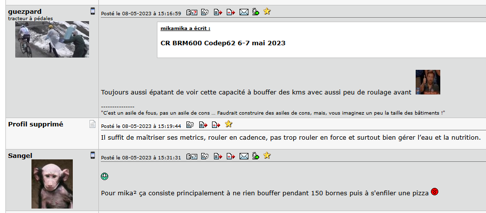

Tahitiflo a écrit :
C'était Gatt qui s'était fait un peu charrier et qui avait rage quit et revenu depuis sous un autre pseudo. :o
C'était là non ?
https://forum.hardware.fr/hfr/Discu [...] #t68372999
https://img.super-h.fr/images/2025/07/22/7d4c9333b9a141160b90777120c7a4f2.png
Bon on va dire que sur le PBP2023 les metrics n'étaient pas bonnes  :sweat:

Sn0op a écrit :
Hello !
Tout est bien claqué ?
T'as contacté le fabricant ?
Je les trouves jolies en tout cas :jap:

Sn0op a écrit :
Hello !
Bon comme prévu je suis un boulet, l'indicateur (trait noir sur le pneu au bord de la jante) montre que c'est un problème de montage.
Peut-être que ça ne "clic" pas à cause du ruban de fond de jante un peu épais
https://rehost.diberie.com/Picture/Get/r/409923
n°73255627
Si tu as débordé dans le creux du crochet, peut être mais ça peut venir d'une pression insuffisante, tu gonfles à combien ?
n°73255725
Gnomovtt
Posté le 22-07-2025 à 21:29:35  profilanswer
oui, ca ressemble plus à un pneu qui n'est pas encore en place.
Gonfle plus fort pour voir si le pneu se place pas mieux :jap:
un peu d'eau savonneuse peut aider les tringles à se mettre en place au gonflage.
n°73255731
Beanbob
Posté le 22-07-2025 à 21:30:13  profilanswer
On dirait que c'est pas bien claqué.
à combien à tu gonflé ? Essaie de gonfler jusqu'à la limite recommandé pour voir si ça claque.
En "poussant" le peuneu sur le flanc en direction de la bande de roulement ça peut le faire mettre en place également.
n°73255770
kulamaker
( ︶︿︶)_╭∩╮
Posté le 22-07-2025 à 21:36:38  profilanswer
Avant de conseiller de gonfler plus, demandez si le fond de jante est correctement posé :O
En tout cas le pneu matche les recos du constructeur https://www.lightbicycle.com/newsle [...] harts.html
Message édité par kulamaker le 22-07-2025 à 21:41:12

Posté le 22-07-2025 à 21:43:25  profilanswer
Le fond de jante est-il correctement posé ?  [:moonblood7:9]

Posté le 22-07-2025 à 21:50:52  profilanswer
Mais avant tout, vérifier si le fond de jante est bien posé.
n°73255833
Sn0op
Posté le 22-07-2025 à 21:52:05  profilanswer
J'ai suivi les reco, dégonflage, un peu d'eau + liquide vaisselle, gonflage à 7 bars, ça n'a pas fait de "clac" mais ca s'est bien positionné :) Merci beaucoup !
Je crois que le fond de jante velox coton est un peu épais et n'est pas glissant ce qui n'a pas aidé.
Encore merci vous assurez

gattinho38
Posté le 22-07-2025 à 22:10:50  profilanswer
Il faut "masser" là ou le trait noir est trop à l'intérieur. Ou alors tu fais rebondir légèrement la roue par terre, ton pneu va se positionner tout seul.
