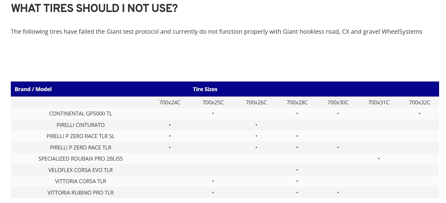

Pour ceux qui roulent en Zipp 303 s, c'est tubeless only ?
A priori, il ne faut pas rouler avec une caa avec ces jantes.
n°72844667
https://support.zipp.com/hc/en-us/a [...] eless-tire
Edit : je ne sais pas d'où sort cette LU qu'on ne peut pas mettre une CAA dans un pneu tubeless...

Posté le 07-05-2025 à 10:47:31  profilanswer
Pneu TLR obligatoire, tu mets une chambre ou non (mais pas grand intérêt avec un pneu TLR, tu te traînes le poids supplémentaire du pneu dans tous les cas) :jap: Perso j'ai jeté l'éponge sur les 303S après 50 000 km avec : roue AR qui prend du voile, presque aucune étanchéité du moyeu AR, changement des roulements avec extracteur/presse obligatoire, carbone de la jante avant qui a gondolé à cause d'un stockage derrière une vitre l'été (Zipp qui demande 200€ pour une nouvelle roue malgré la "garantie" ) et récemment jante AR déformée au niveau des écrous de rayons (affaire en cours pour la garantie) ... J'ai pris des DT ER 1600 :D
Pour revenir sur le sujet, j'ai déjà vu quelqu'un qui en avait avec des GP5000 tubetype... mais je ne lui ai pas demandé si c'était sans problèmes :lol: Mais à titre personnel j'ai déjà remarqué que les GP5000 tubetype avaient tendance à claquer et coller les tringles comme des TLR, j'imagine que Conti utilise les mêmes tringles. C'est sur des pneus plus bas de gamme que j'aurais moins confiance, mais qui roule avec des pneus bas de gamme sur des roues à 1 000 € ?
Message édité par chlorophylle_ le 07-05-2025 à 10:51:12

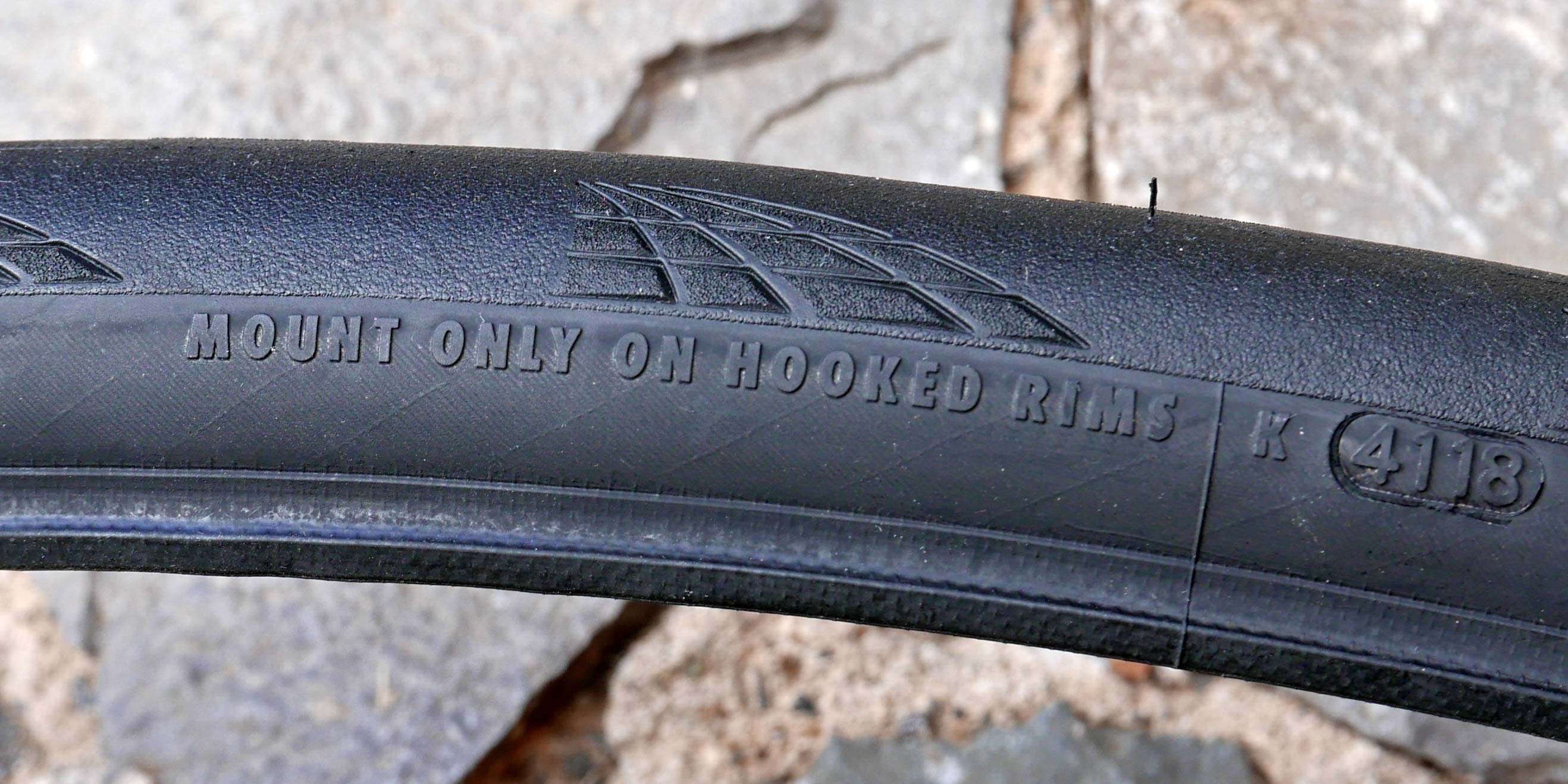

je confirme que quand tu te renseignes c'est pas super clair.
Mais en fait, faut juste rouler avec des pneus compatible hookless, en tubeless ou non, c'est toi qui voit.
Après, les GP5000 AS TR sont compatible hookless, il y a pas à chercher, c'est LE pneu :D
Et en tubeless, tu gagnes vachement en confort quand même.
Et faut surtout pas dépasser les 5 bar sinon paf :D
C'est PNEUS tubeless only.
Parce que Rim Hookless.
Mais tu peux mettre une CAA si tu veux.
Merci pour ce retour.
Les GP5000 sont prévus, que ce soit sur les Zipp ou autres.
Mais les Zipp sont bien placées dans ma liste, je ne vois pas trop de concurrence pour des roues carbones à profil polyvalent à ce prix.
Ca vient du fait que la première génération de GP5000 était uniquement pour les jantes à crochet surtout vrai pour les modèles les plus fins et Continental a bien communiqué sur le risque si les cyclistes faisaient autrement . Avec le temps et l'évolution des techno (et pour ne pas être isolé tout seul par rapport à d'autre marques, je suppose) cela n'est plus cas.   A moins de tomber sur un vieux stock , ca vaut le coup de regarder si ce n'est pas indiqué sur le flanc du pneu.
https://rehost.diberie.com/Picture/Get/r/392918
edit:
Si en plus les assembleurs de velo ne pensent pas à réactualiser leurs pages techniques: on peut tomber sur ce genre d'erreur:
Par ex: chez GIANT, il y a toujours ces infos   https://www.giant-bicycles.com/glob [...] technology
https://rehost.diberie.com/Picture/Get/f/392934
