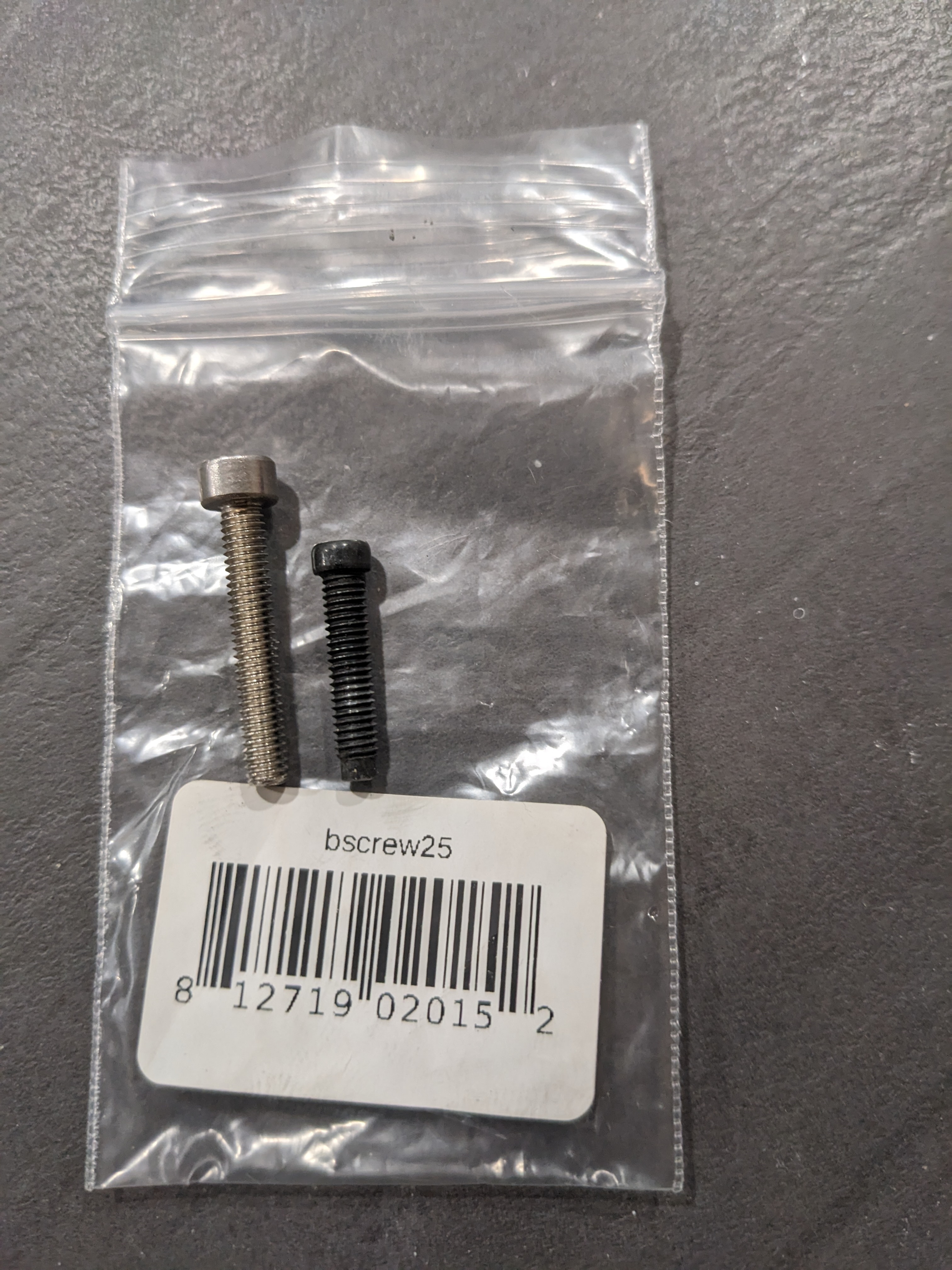

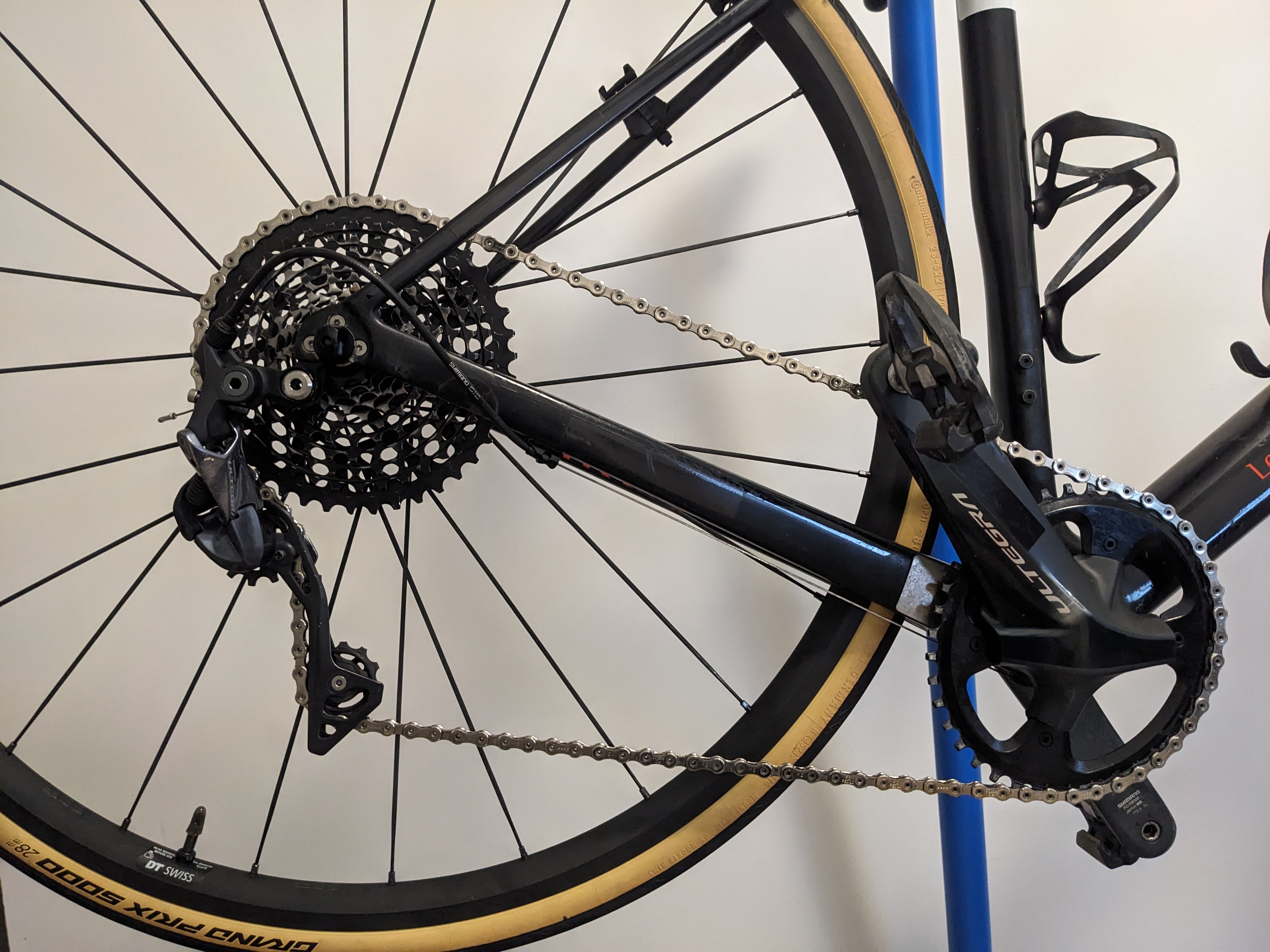

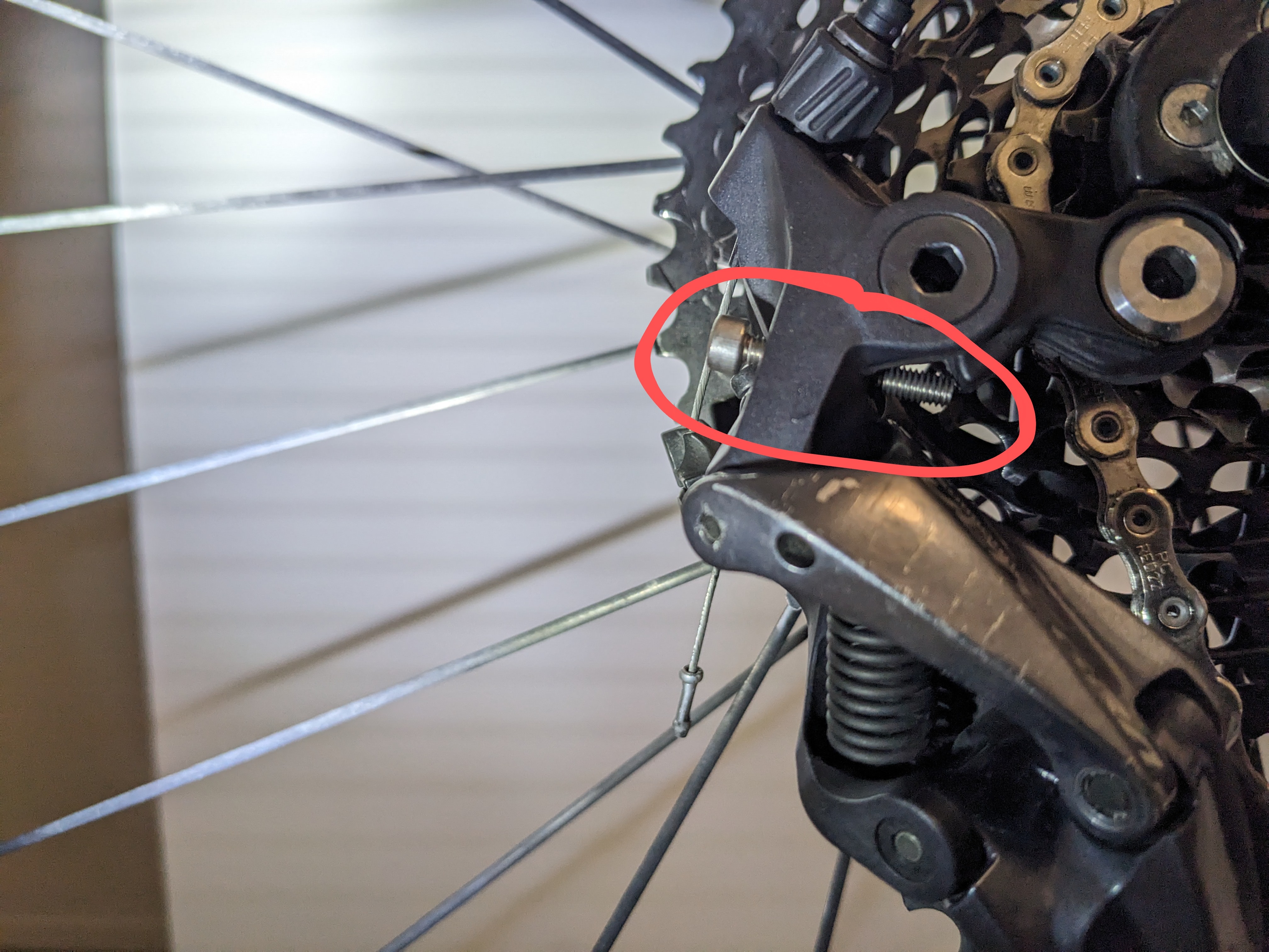

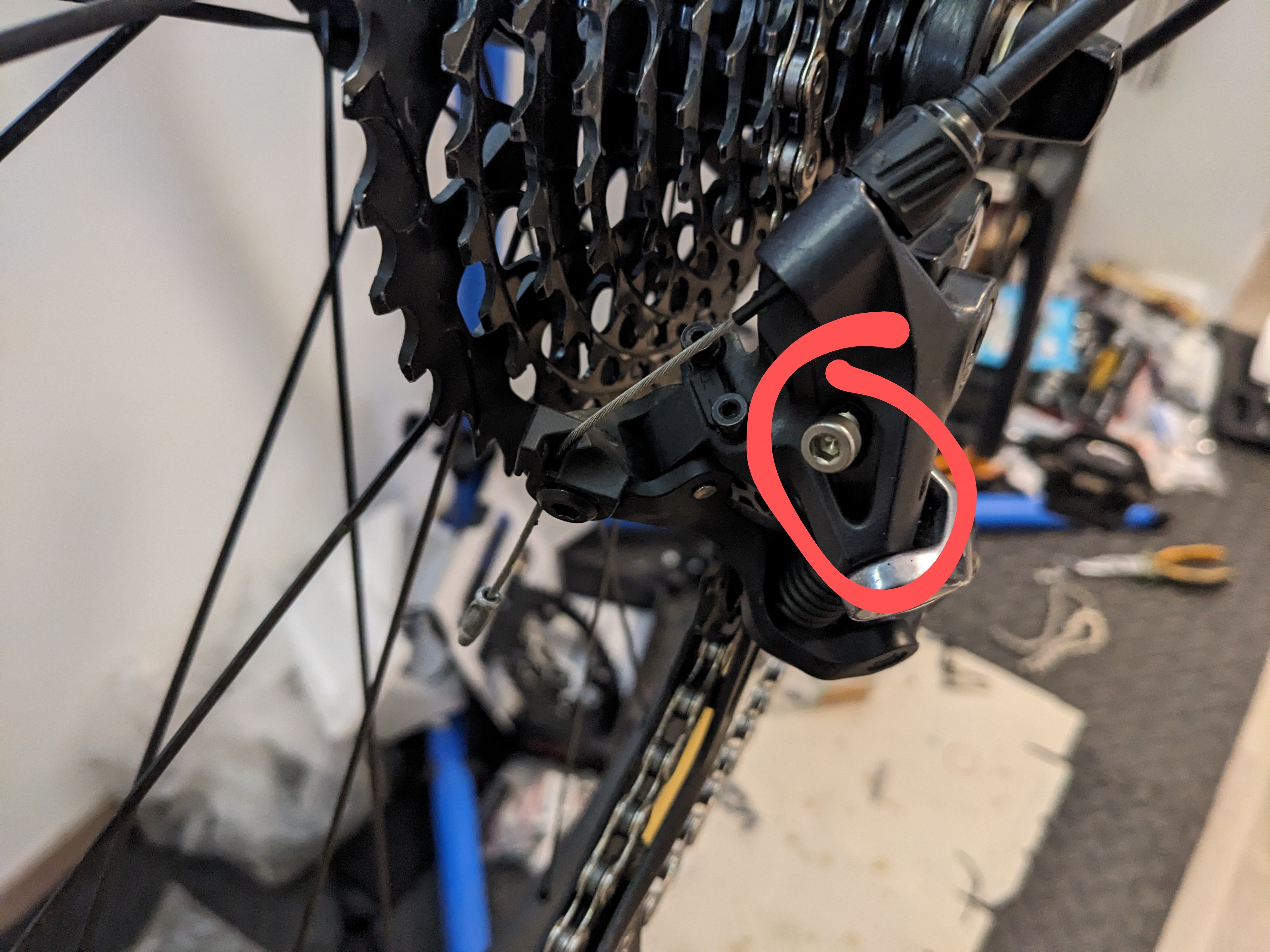

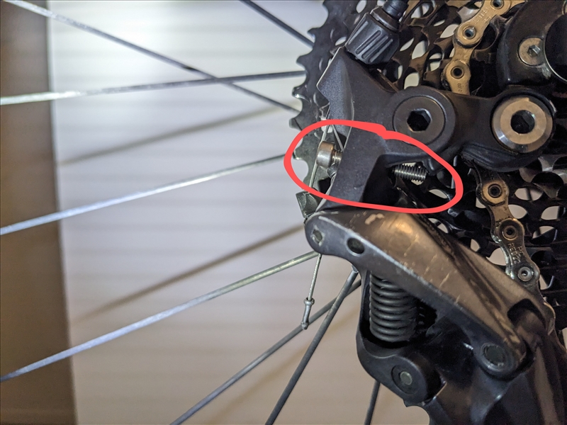

On continue sur le hack Shimano, j'ai enfin testé le montage d'une cassette SRAM 10x42 avec un dérailleur Ultegra :D
Ça passe avec une modif à 2 balles [:o_doc]  la b-screw Wolftooth :o
https://www.bike-discount.de/fr/wol [...] rs-shimano
Montage fait à l'arrache (chaine usée rallongée avec un bout qui trainait :D) pour voir la faisabilité du truc, le vélo est en cours de démontage pour nettoyage intégral et changement des roulements de pédalier et direction :jap:
On voit que l'appui de la vis n'est pas bien à plat sur l'encoche, à voir sur la durée en conditions réelles  [:quardelitre]
https://rehost.diberie.com/Picture/Get/r/360420
https://rehost.diberie.com/Picture/Get/r/360422
https://rehost.diberie.com/Picture/Get/r/360421
Passage d'une cassette 11-36 de 366 grs à 10-42 à 265 grs  [:zemrhyde:2]

J'ignorais que des cassettes avec un range aussi étendu existassent en vélo de route.

Mais du coup pourquoi n'as-tu pas acheté une cassette VTT Shimano ?
Edit : ou alors le problème ce n'est pas la marque du matos, mais la taille du gros pignon qui t'a obligé à changer la vis d'englobée ?
Message édité par Dintr-un lemn le 13-02-2025 à 19:51:40
437 grs la cassette 11-42 shimano  [:zemrhyde:3]  [:pascaldeuxzero:4]
la vis c'est pour faire avaler le 42 au dérailleur, sinon il bloque à 40 :jap:
et j'avais la cassette 10-42 en stock, ainsi que le corps de roue libre sram XD pour faire le montage :d
n°72392164

Shimano j'ai parfois l'impression qu'ils ont un dérailleur dans la gamme et qu'il peut prendre toutes les cassettes du monde.
Tu pense qu'une 45 ça passe ?

Possible :D

@Guez t’as fait une photo du dérailleur tout à gauche ? Voir sa tronche.
n°72392764
guezpard
tracteur à pédales
Posté le 13-02-2025 à 21:47:52  profilanswer
https://rehost.diberie.com/Picture/Get/r/360455

C'est ok sur le pied d'atelier :jap:
Bouts de chaines passés au bac ultrasons pour ne pas salir la cassette qui était propre, 0 lubrification, ça fait un peu de bruit sur les 11 pignons, comme avec une config classique sans lubrifiant :D
