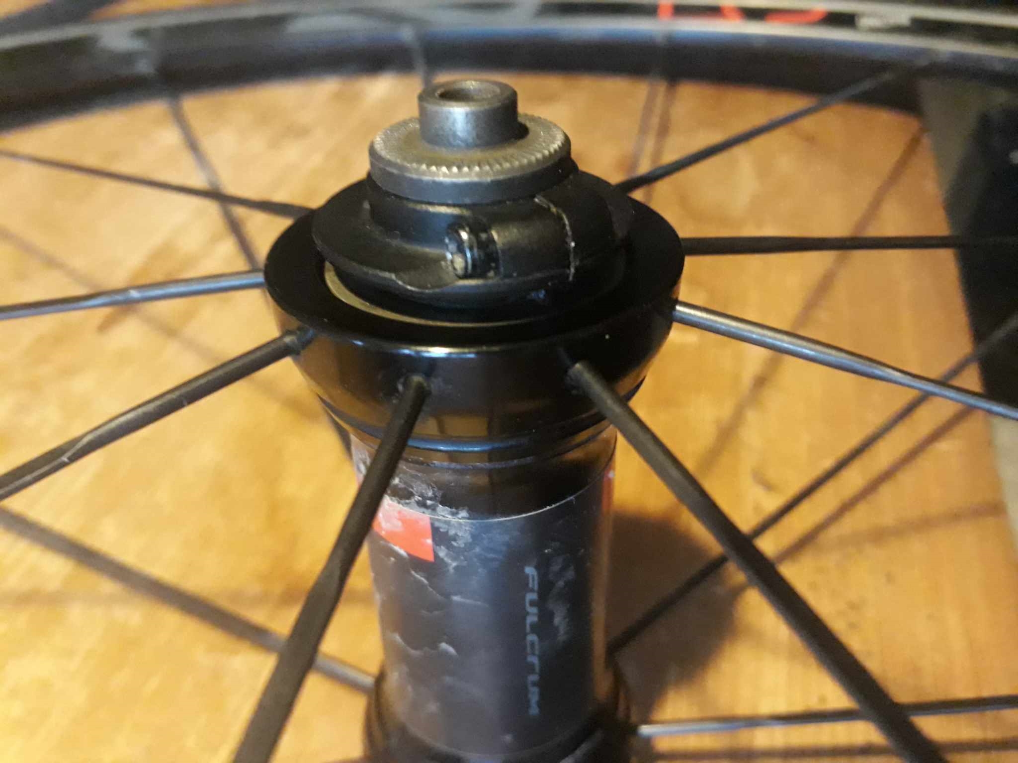

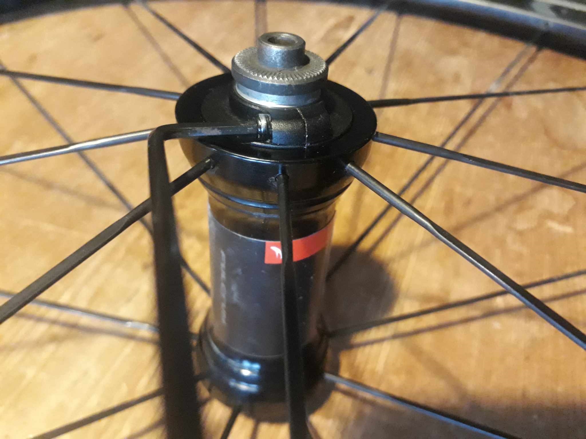

Fulcrum racing 5 "roulements industriels" (sic) de 2020
Jamais rien fait dessus.
Rien à redire pour le prix et ce qu'elles ont subies mais là y avait du jeu à l'avant.
J'ai compris le réglage du jeu avec l'écrou que l'on voit sur la photo.
[:helmuth:1]
Déjà je progresse.
https://rehost.diberie.com/Picture/Get/r/332713
Je voulais continuer à m'instruire et voir un peu pour regraisser dedans.
Mais l'écrou ne monte pas plus haut que la surface d'appui du QR.
Y a aucune emprunte pour des clefs plates.
Pas plus que pour des clefs BTR dans le moyeu.
https://rehost.diberie.com/Picture/Get/r/332714
Je dois comprendre qu'on ne peut rien faire ?
Y a même pas de capot si on doit changer un rayon.  :??:
edit : c'est pas raccord avec les fiches sur le site fulcrum que j'ai regardées.
[:helmuth:1]
Déjà je progresse.
Tu n'as pas la possibilité de libérer l'axe de l'autre côté ?

je pense que tu peux tirer sur l' "endcap" avec une pince, comme chez DT, et là tu pourras virer l'écrou de précontrainte. Enfin, tu peux tester ça déjà :o
J'imagine que t'as cherché s'il existe un manuel d'entretien?
La pince ! espece de gros degueulasse !
une tige que tu passes par l'autre coté et qui vient en appui à l'interieur de l'embout. et tu tapes dessus
(je le fais la plupart du temps avec un vieux serrage rapide)
Message édité par kaillou38 le 04-12-2024 à 11:45:39
J'étais donc déjà à tirer avec la pince, ça bougeait mais j'hésitais à faire plus  :D
Et sinon ça ne correspond pas.
Pourtant màj 02/21
https://campagnolo-cdn.thron.com/st [...] NCWQYL.pdf
Merci bcp encore.
Je finis ça ce soir, ça se présente bien.
ah oui tiens c'est moins con comme méthode, je savais pas qu'il y avait une lèvre sur laquelle tu peux t'appuyer. C'est la méthode extraction de roulements :D
[:helmuth:1]
Déjà je progresse.
Y'a pas de réglage de jeu, c'est pas des roulements à cône cuvette mais des roulements scellés.
Si il y a du jeu il faut remplacer les roulements.
https://www.youtube.com/watch?v=jsyYlj9cdcM
Dans la vidéo il le fait à l'arrache avec un chasse goupille et une douille à cliquet mais si tu veux le faire comme un pro il faut bien sur un extracteur de roulement et une presse à roulement.
c'est un réglage de la précontrainte si tu préfères ne pas parler de jeu. T'as le même système sur presque tous les pédalier (même shimano, même si ça pas la même tête)
Tu peux avoir du jeu qui vient de la, et avoir tes roulements bons.
ok :jap:
J'avoue que je ne connais pas ce système, je suis habitué aux connes cuvettes.
n°72001386

Je trouve que ça fonctionne très bien quand tu prends la peine de le nettoyer et regraisser tous les 2 ans :jap:

Dans des conditions idéales, ça fonctionne effectivement bien.
Donc ça ne fonctionne pas.
Aucun problème chez moi c'est parfaitement fluide et sans jeu :jap:
Je regraisse tous les 2 ans c'est tout.

Un moyeu à cônes ça a une durée de vie, un moyeu à roulements à cartouche théoriquement tu le gardes à vie :o
Ué enfin si c'est graissé régulièrement justement ça ne s'use quasiment pas.
Et les connes se changent hyper facilement pour quelques euros.
Les cuvettes sont un peu plus difficiles à trouver.

Posté le 04-12-2024 à 19:03:39  profilanswer
ce sont deux façons de voir différentes :)
soit on prend un moyeu cônes/cuvettes haut de gamme top moumoutte et on accepte de faire un entretien régulier pour le garder "à vie" (ex : Chris King, White Industries... et surtout pas Tune : ça c'est de la m* beaucoup trop chère :lol: )
soit on prend un moyen à cartouches, avec des roulements scellés +/- jetables (ex : DT240S)
même si mes plus vieux moyeux de 2014 sont encore d'origine : du "jetable" qui tient 10 ans... ça me va.
après je ne suis pas assez calé pour discuter des avantages/inconvénients techniques sur le terrain (fluidité supérieure des cônes/cuvettes :??: ), mais sur mes pédales Shimano à billes/cuvettes faut tout nettoyer/regraisser après chaque pluie bien prononcée :/
