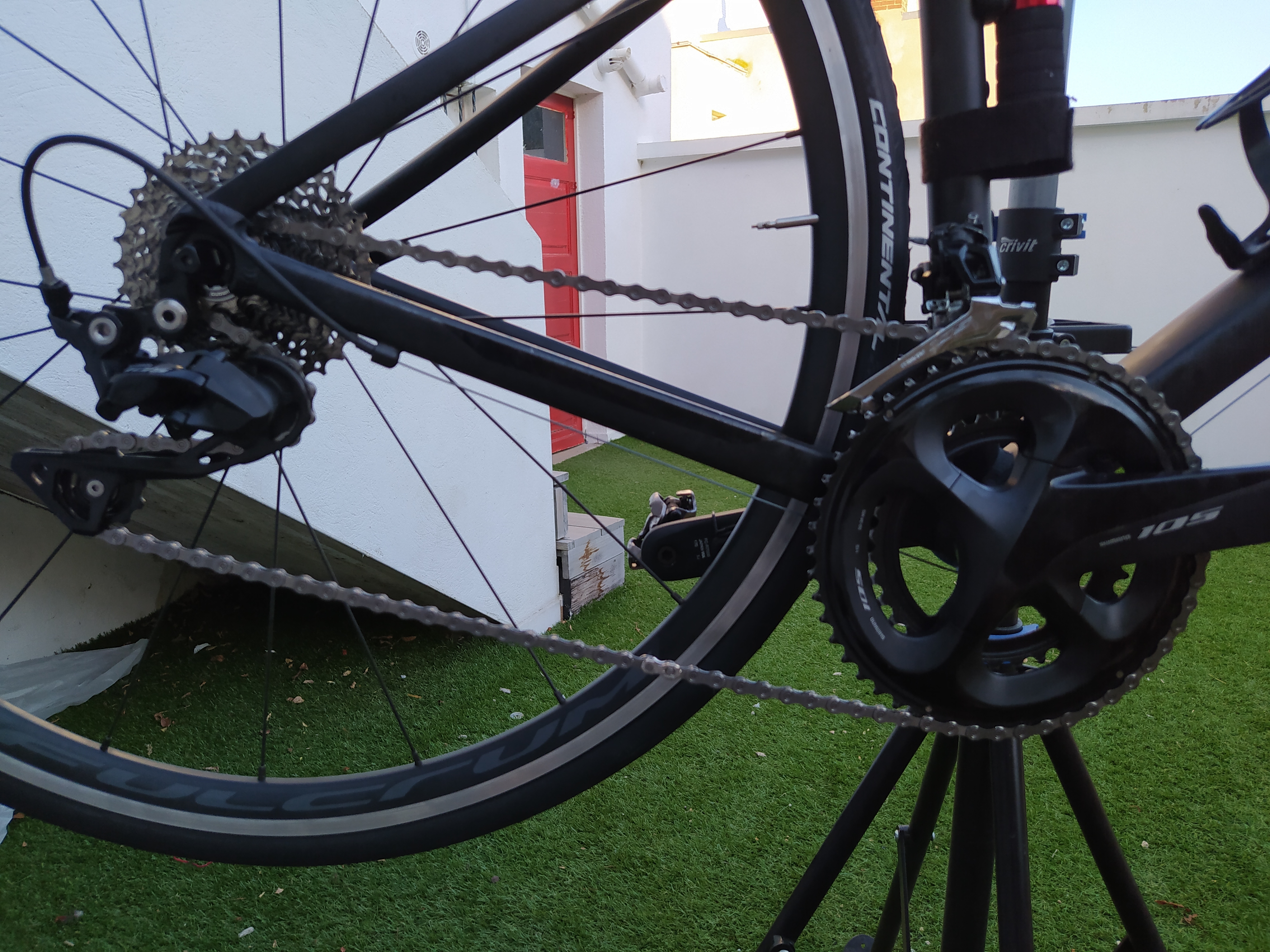

Gros développement :https://rehost.diberie.com/Picture/Get/r/83081

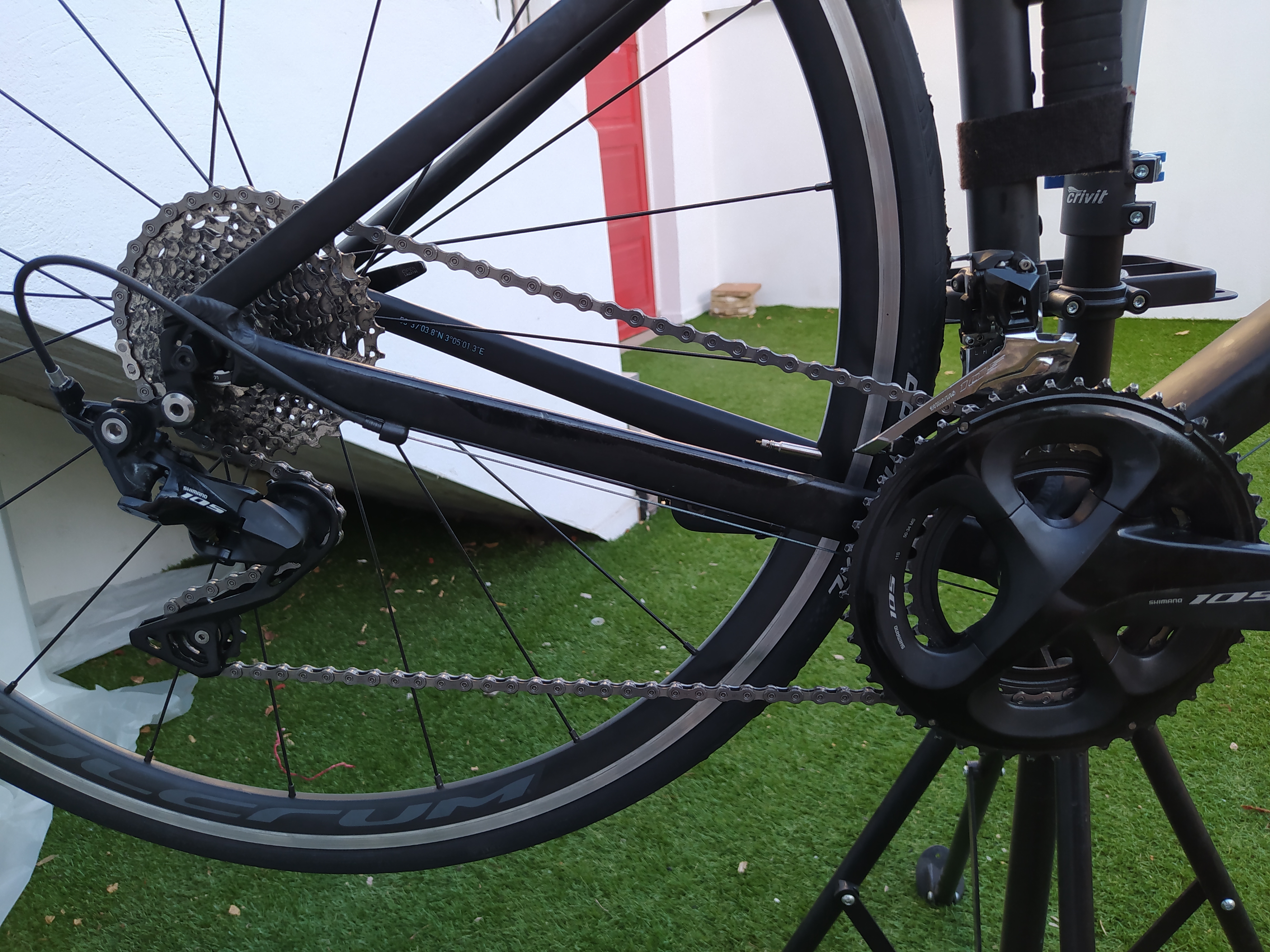

Petit development :
https://rehost.diberie.com/Picture/Get/r/83082
Ça m'a l'air OK non ?
Merci :jap:
Premier Mondial sur Boinc! merci HFR :D

Met toi sur grand plateau / grand pignon
Si ça explose c'est que c'était pas bon

Bon ça a l'air OK. Je n'ai pas changé la longueur de la chaîne finalement :jap:

Posté le 11-08-2022 à 20:41:30  profilanswer
et sur le petit plateau - petit pignon ça ne frotte pas ?
Haha bien vu, la chaîne n'est pas du tout tendue [:prozac]
J'ai enlevé quelques maillons du coup. Je n'avais pas encore enclenché le maillon rapide :whistle:
Edit : ça m'a l'air OK dans toutes les configurations maintenant v croisée dans les deux sens et en utilisation normale.
