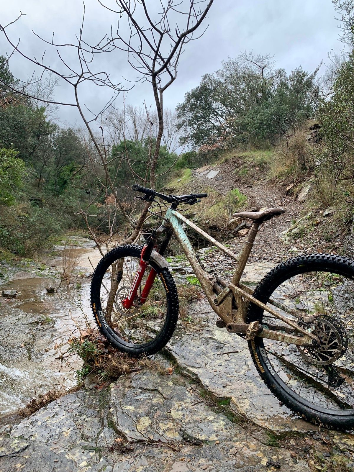

Proov
Art & Science
Posté le 06-08-2026 à 10:44:53  profilanswer
Oui c'est moi tout craché ça :o
https://dgtzuqphqg23d.cloudfront.net/pL-8_ujRiMO7b2t5g27zlB2PYCrBtVw1x19SFCVDO0Q-1536x2048.jpg
n°75131401
delantera
Hail Seitan.
Posté le 06-08-2026 à 11:28:22  profilanswer
Scor 4060 :love:
n°75131498
cartemere
Posté le 06-08-2026 à 11:44:20  profilanswer
mais pas la belle couleur sapin :o
