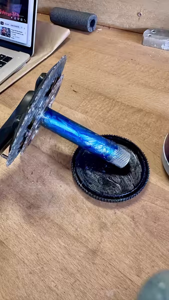

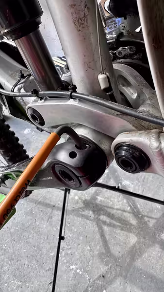

Mini tuto changement mini plateau. Rien de drôle pour cette fois, je ne suis pas inspiré.  :(
Inauguration de mes clés allen LGBTQ+ Wera. Elles sont vachement mieux que mes Norauto, y'a pas à dire, mais pourquoi mettre deux clés de couleur mauve et pas une de couleur noire.  [:elie_cohbeet:5]

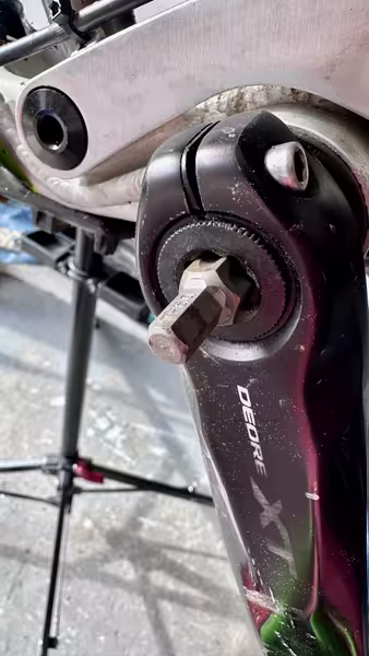

Rien de fou, on dévisse les 2 vis puis on retire la petite pièce plastique mentionnée par Dintr.
https://i.postimg.cc/wMnQ9k2P/IMG-8623.avif

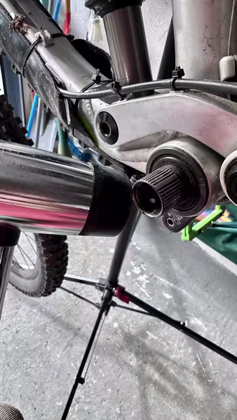

Comme d'hab, il me manque un outil pour virer la pièce dont personne ne connait le nom. Je trouve une douille à peu près compatible qui me permet de poursuivre mon petit bricolage.
https://i.postimg.cc/90sYcBbn/IMG-8626.avif
On arrive déjà à la partie la plus sympa, à savoir, taper sur le bouzin. Je ne sais pas pourquoi, mais j'aime bien taper sur des trucs !!!
https://i.postimg.cc/br49qRgF/IMG-8629.avif
C'est sortie assez facilement. Je suis tristesse, je voulais taper plus moi.  [:schimble]
https://i.postimg.cc/Rh2LvTd1/IMG-8630.avif

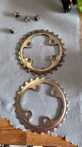

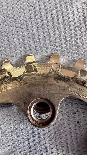

Ancien plateau vs nouveau plateau. L'usure n'est pas flagrante je trouve.
https://i.postimg.cc/vBqvNy6P/IMG-8632.avif
https://i.postimg.cc/ZR7LMmyD/IMG-8633.avif

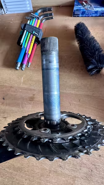

Changement de plateau plus graissage de l'axe. On hésite pas sur les quantités, le gras, c'est la vie. [:djekyl]
https://i.postimg.cc/B6YCV31m/IMG-8636.avif
Et puis, on remonte tout, c'est logique après tout.
https://i.postimg.cc/mD2wjkhw/IMG-8637.avif
Petit test rapide avant d'aller à la déchetterie.
https://i.postimg.cc/ncs3NX2G/IMG-8639.avif
Les vitesses passent nickel et plus de bruit. Mission accomplie.  [:nozdormu]
En demontant le petit plateau, j'ai remarqué que j'avais des amas de squirt lub un peu partout. A mon avis, un simple nettoyage aurait suffit pour faire disparaitre les bruits, le remplacement du plateau n'était pas forcement necessaire. Pas grave.

La petite pièce en plastique (dans la manivelle gauche), il suffit de la décaler vers le haut, pas besoin de la sortir.
La pièce dont le nom est inconnu, c'est un bouchon tout simplement :d
Il existe un outil en plastique à 2-3 € chez Decathlon, pour dévisser ce bouchon.
Pour le nettoyage des pièces squirtées, bain d'eau brûlante pour ramollir la cire et ensuite d'un coup de brosse ça part tout seul :love:
Et pour l'axe de pédalier, tu as eu la main lourde sur la graisse, j'en mets une petite noix que j'étale amoureusement au doigt [:ronfl]

Ce n'est pas un simple bouchon, c'est la pièce qui met en contrainte les manivelles contre le boîtier de pédalier pour supprimer le jeu. D'où l'importance de ne pas trop la serrer pour éviter de trop coincer les roulements du bdp.

Ya beaucoup trop de graisse sur l'axe là  [:petoulachi:9]
C'est contre productif : t'as la majorité de la graisse qui ne passe pas l'axe du roulement du boitier de pédalier, donc tout s'accumule coté plateau au niveau de ton roulement. Ca va attirer toute la merde !Essaie de nettoyer tout le bordel de graisse qui doit dégueuler :D
ouai j'ai pensé pareil ^^ je savais que t'allais tiquer  :D

J'avais prévu de faire un tuto décalé, j'ai pris des photos un peu décalées et exagérant sur beaucoup de choses. Au moment de faire le tuto, j'étais trop fatigué, j'ai laissé tomber.
