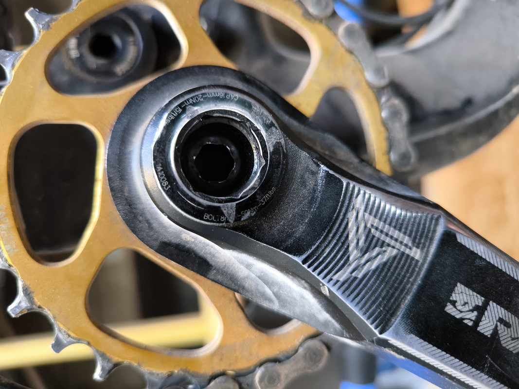

Une idée de pourquoi une vis de serrage de pédalier RaceFace cinch BB92 (YT Jeffsy) se deserre systématiquement après un changement de boîtier ?
Je capte pas, je serre la vis 6 pans (20nm conseillé), je serre l'entretoise en plastoc cheap de l'autre côté pour bloquer le jeu latéral. D'habitude ça fait le taf, mais la j'ai dû resserrer 4x en 40k :/
https://i.postimg.cc/wTF2QVgB/IMG-20250811-142016.jpg
Message édité par Robbb le 11-08-2025 à 14:24:08

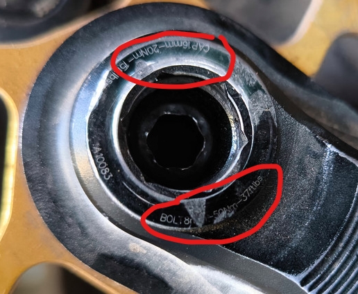

20nm c'est le contre-écrou extérieur en 16 (que tu n'es pas sensé resserrer), la vis BTR de 8 qui effectue le serrage c'est 50nm. (c'est gravé sur l'écrou)

20Nm ça me parait trèèès léger pour un axe de pédalier...
au moindre pet sur une manivelle ça doit bouger  [:transparency]

C'est bien pour ça que c'est 50nm. :o

C'est effectivement écrit dessus, très bonne photo d'ailleurs.
Bref, CAP ça veut dire bouchon et BOLT ça veut dire écrou :jap:
https://rehost.diberie.com/Picture/Get/f/423934

Oh merde méga boulet.
Merci pour vos yeux. :o
C'est sur que c'est pas la même chose forcément. Ça va aller tout de suite mieux. Quel blaireau...  [:prozac]
Message édité par Robbb le 11-08-2025 à 20:33:25
