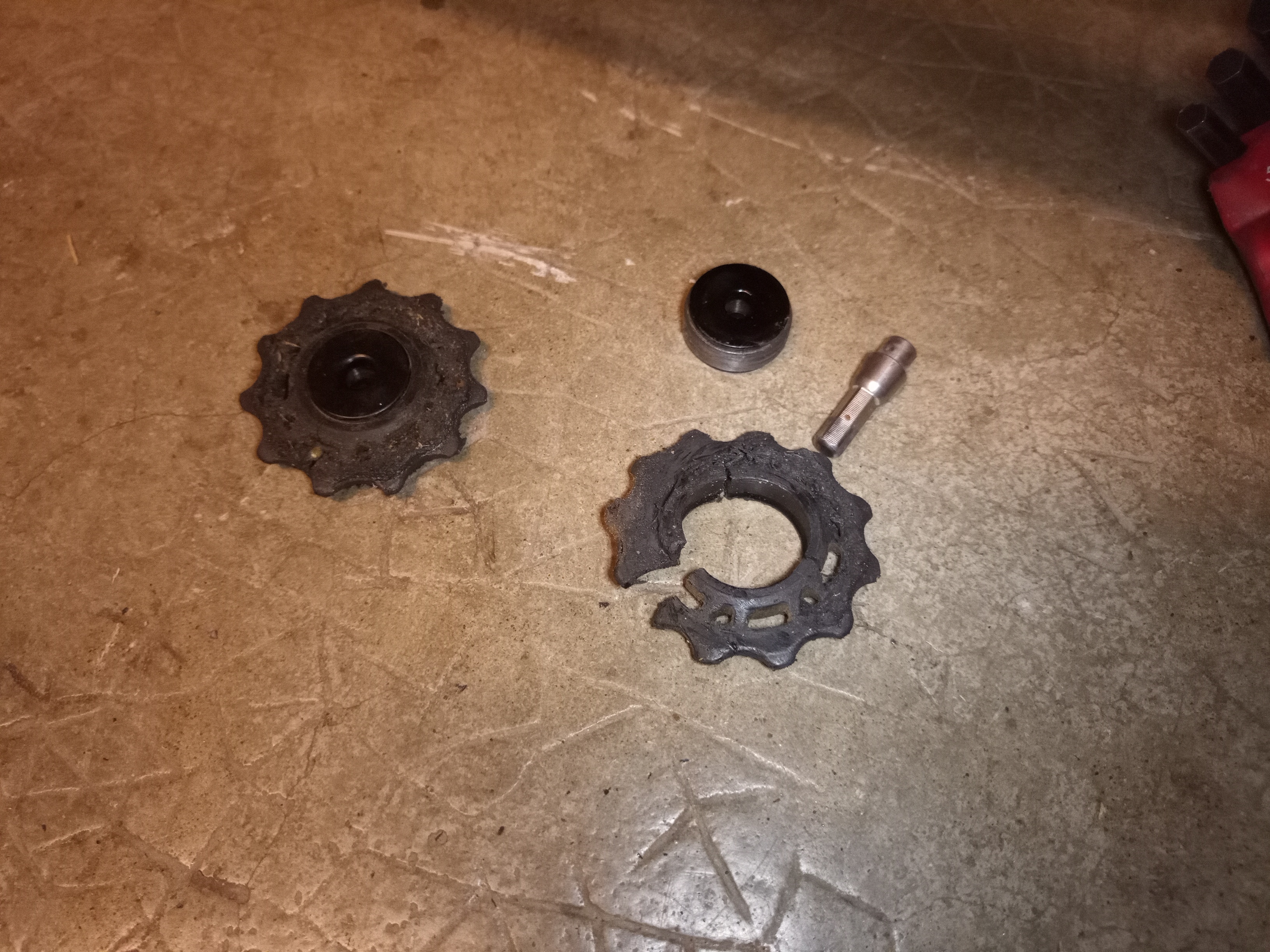

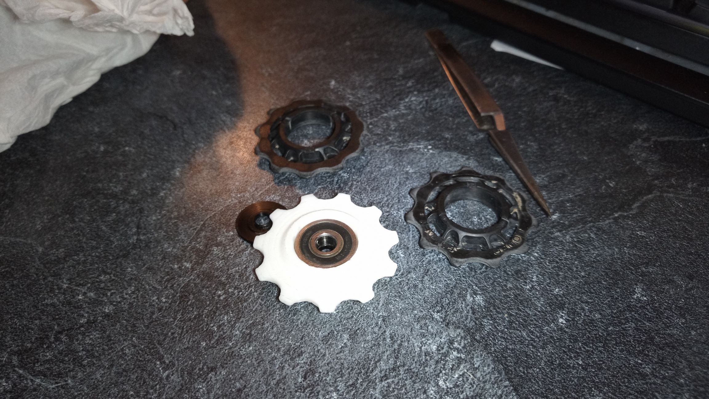

J'ai flingué un des galets du derailleur sram x9.
J'ai trouvé les galets à 20€ livrés (https://www.xxcycle.fr/21537-galet-derailleur-sram-117515038000.html) mais je me demande si je ne devrais pas en profiter pour changer k-7 + derailleur pour passer sur du 11-42 ou 11-46 avec un kit ali genre ça :
https://fr.aliexpress.com/item/1005005621055676.html
C'est 57€
Ya marqué Shimano, vu le prix je n'y crois pas trop.
Ca va se monter à la place du sram ?
https://rehost.diberie.com/Picture/Get/t/408622 https://rehost.diberie.com/Picture/Get/t/408623

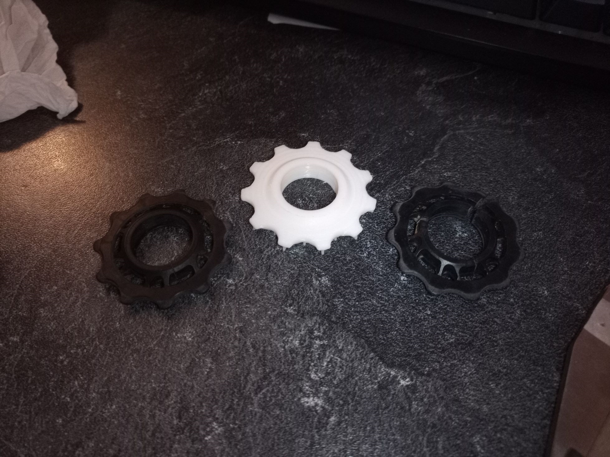

Edit : alors visiblement je ne suis pas le seul à flinguer des galets et à ne pas vouloir racheter tout le dérailleur ou payer une blinde pour 2 roulettes en plastoc.
Bref on trouve tous les modèles existants et même des customizables en modèle 3d à imprimer libres.
Donc acte.
Des commentaires indiquent 400 et même 1000km sans usure visible en PLA
Source :
https://www.thingiverse.com/thing:5935565
https://rehost.diberie.com/Picture/Get/t/408689 https://rehost.diberie.com/Picture/Get/t/408690 https://rehost.diberie.com/Picture/Get/t/408701
