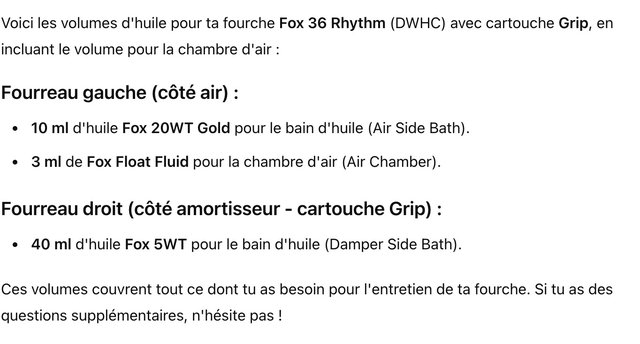

Ok, j'ai ce qu'il faut en grosses douilles.  :D
Sinon, ChatGPT semble d'accord avec mes volumes d'huile.
https://i.postimg.cc/rsgHBR2y/Capture-d-e-cran-2024-10-04-a-14-50-46.jpg

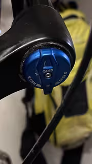

Bon bah finalement, je n'ai pas une fourche ebike mais grip.  [:cheesecake]
https://i.postimg.cc/3wDzVRwV/IMG-4956.avif
Je vais devoir acheter 2 bidons d'huile.
Finalement, ChatGPT s'est un peu planté.
En affinant, je tombe sur ça :
https://i.postimg.cc/65TmP0YT/Capture-d-e-cran-2024-10-04-a-16-58-54.jpg
Message édité par Raoul Guinness le 04-10-2024 à 17:00:39

pourquoi demander ce genre de trucs à chatgpt alors que tu avais le tableau fox sous les yeux ?  :??:
n°71648311
Raoul Guin​ness
Posté le 04-10-2024 à 17:59:26  profilanswer
J'étais au boulot, je n'avais pas la fourche sous les yeux donc j'ai demandé dans ChatGPT le type de fourche qui était montée sur mon vélo. Puis j'ai demandé la différence entre Air side Bath, Air Chamber... et ainsi de suite. Bref, je me faisais chier au boulot.  :D
