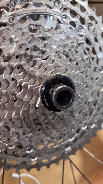

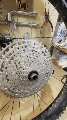

Raoul Guin​ness
Posté le 04-06-2025 à 16:07:40  profilanswer
:hello: J'ai une question mécanique.
Préambule, je suis très fatigué et j'ai énormément de mal à réfléchir aujourd'hui. Ma question est peut-être complétement débile.
J'ai enlevé mon pneu arrière pour le réparer. En mettant la jante de côté, la cassette a failli tomber, pourtant c'est serré correctement.
https://i.postimg.cc/tJxsCXny/IMG-7028.avif
Comportement normal ou pas ?
https://i.postimg.cc/85XVX346/IMG-7030-ezgif-com-optimize.gif

Dintr-un l​emn
in medio stat virtus
Posté le 04-06-2025 à 16:11:30  profilanswer
Ça me choque pas, j'ai déjà eu des cassettes qui sautaient toutes seules de la roue une fois celle-ci démontée du vélo :d
n°72998201

cartemere
Posté le 04-06-2025 à 16:20:03  profilanswer
https://i.postimg.cc/85XVX346/IMG-7 [...] timize.gif
c'est comme ça sur les moyeux DTswiss en star ratchet (DT240s, DT350, etc.)
le corps de roue libre se démonte sans outil
