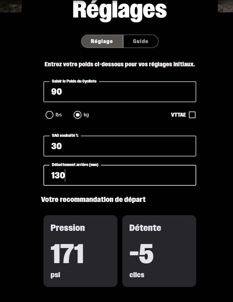

Je me suis inscrit sur trailhead.
Pour mon velo, il m'indique 171 psi pour l'amorto (YT izzo avec debattement arriere de 130mm)
Je n'ai rien à ajouter

sur trailhead, je rentre ça :
https://rehost.diberie.com/Picture/Get/f/375862
Message édité par Le_Magi61 le 06-03-2025 à 14:06:26

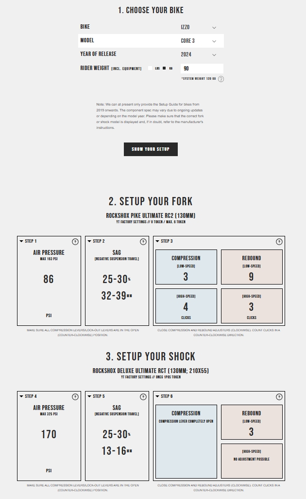

Et sur le site de YT, ça me donne ça :
https://rehost.diberie.com/Picture/Get/f/375863

Le_Magi61 a écrit :
70kg, ça m'indique 146 psi
80kg, ça indique 158psi
90kg, ça indique 170 psi
100kg, ça indique 182 psi
je ne vois rien de deconnant.
 :heink:
70kg je suis marqué à 182psi
80kg 158psi
75kg 152psi
bref pour moi ça déconne à plein tube. Gonfle ton amorto jusqu'à avoir un sag mesuré qui te convient et essaie le vélo.

C'est ce que je vais faire ce week-end.
J'ai testé avec une autre pompe, elle me donne la même pression.
J'ai gonflé l'amorto à 260 psi, j'ai un sag de 35%.
Merci pour vos conseils :)
35 c'est encore trop !

ToFiC a écrit :
Non c'est pas déconnant. Je suis à 220 avec un Fox Float X Performance pour 81Kg à poil (Levo SL2)
Tiens ça correspond, je suis à 230 psi pour 82 kgs et 30% de SAG.
