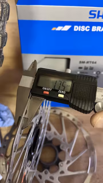

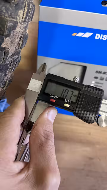

Petit retour sur le changement de mes disques de frein. Je sais, c'est pas hyper intéressant mais bon, ça fait un peu vivre le topic.  :)
Le système centerlock, c'est pas si mal finalement. Avec la clé adaptée, le changement de disque est super rapide.
Avant  :o :
https://i.postimg.cc/6pG1bZq2/IMG-5038.avif
Après :  :)
https://i.postimg.cc/yYGbTj1C/IMG-5039.avif
Il n'est absolument pas nécessaire d'acheter un disque arrière avec un aimant. J'aurais très bien pu prendre le même que le disque avant vu que l'aimant est sur une pièce à part, qu'on peut récupérer. J'ai perdu quelques euros.

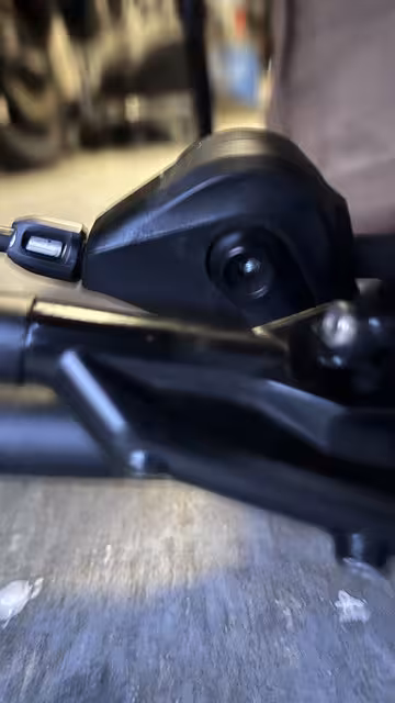

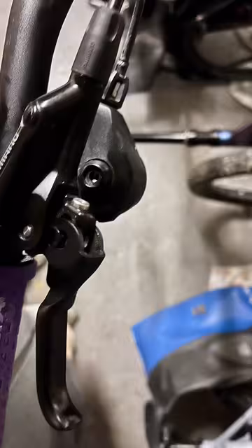

https://i.postimg.cc/1zG7sZpy/IMG-5042.avif
https://i.postimg.cc/q7VDP76m/IMG-5043.avif
Vous savez s'il existe une vue éclatée d'un shifter Shimano SLX 12-speed pour trouver les caractéristiques de la vis ?

Hail Seitan.
Posté le 18-10-2024 à 11:36:31  profilanswer
1mm bordel [:rofl]
n°71724768
korrigan73
Membré
Posté le 18-10-2024 à 11:37:30  profilanswer
si le disque s'arrache sur un gros freinage, donc quand t'en as le plus besoin  :sweat:  :sweat:  :sweat:
El predicator du topic foot
n°71724965
Raoul Guin​ness
Posté le 18-10-2024 à 12:04:10  profilanswer
Ca freinait encore vachement bien. Et puis les gros freinages, je ne sais pas trop ce que c'est. Je me sers du vélo seulement pour aller acheter des pains au chocolat et des croissants.  :o

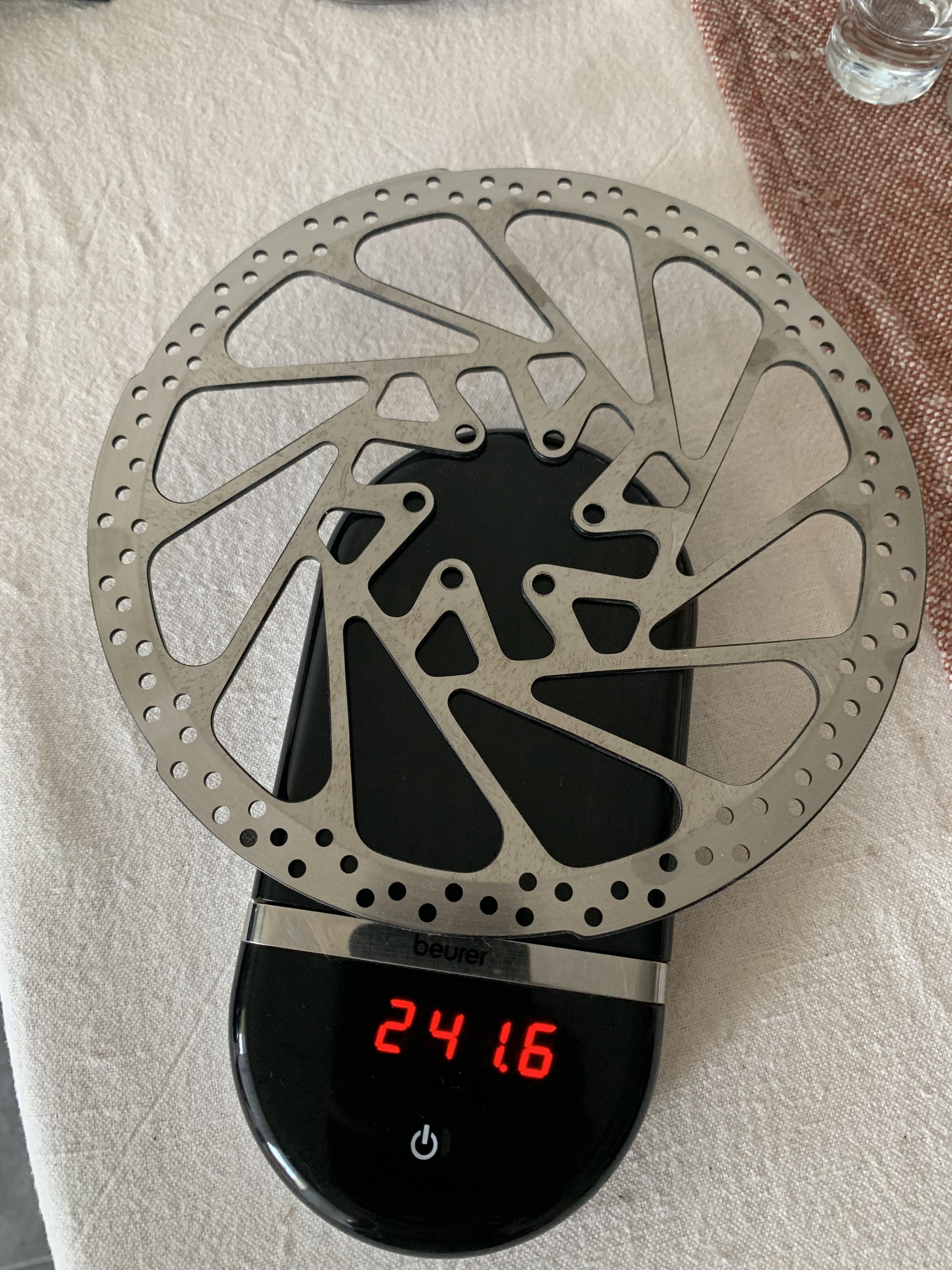

tin ouai, 1mm c'est chaud [:pingouino]
2,3mm ici, parait que ça change la manière de freiner, le feeling et tout (entendu dans une vidéo où un mec avait fait de la télémétrie sur toute sa sortie), spoiler alert pas tellement en fait [:tinostar] si c'est quand même 60g + lourd qu'un centerline 200mm. Donc +120g au total :o c a d le tiers d'un verre [:kimouss]
https://rehost.diberie.com/Picture/Get/r/322037
Un moyeu cl est 40g plus léger que l'équivalent 6trous (sur un dt350)
Avec la visserie ça doit pas être bien éloigné entre les deux technos  [:oeuf_en_gelee:7]
Je pense qu'il parlait de son disque 2.3mm vs un disque 2mm (ou 1.75) de même diamètre et à système de fixation équivalent
n°71726552
vicporc
Posté le 18-10-2024 à 16:23:11  profilanswer
Aaah, c'était pas très clair :o
Il faudrait peser la version 1mm pour la science  [:cerveau dr]
