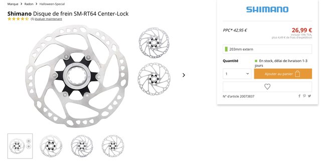

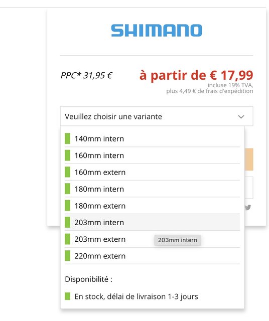

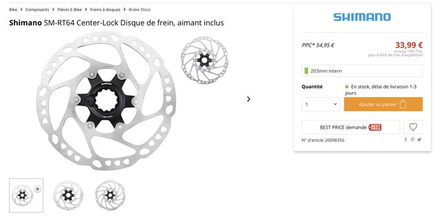

Entretien de mon vélo, partie 2.
La première partie était consacrée à l'entretien de la fourche... enfin, surtout à la recherche de bonne huile et de la bonne référence de joint spy.
Je pensais faire l'entretien ce weekend mais ma commande Alltricks s'est perdue dans la nature alors que ma commande bike discount est arrivée en 2 jours. Bref, il me manque l'huile 20WT pour mécaniquer.
Pas grave, aujourd'hui, je m'attaque aux freins, plus précisément aux disques de freins. Je sors le pied à coulisse et, comment dire, il est temps de le remplacer. Je suis légèrement hors côtes, très légèrement.  :o
N'insistez pas, je ne vous donnerai pas les mesures.  :whistle:
Comme d'hab', je galère à trouver la bonne référence. :D
Mes disques sont des Shimano SM-RT-64-L de diamètre 203mm
https://i.postimg.cc/sXKJ3mB3/Capture-d-e-cran-2024-10-12-a-15-23-19.jpg
Je trouve des SM-RT-64 mais pas de SM-RT-64-L
Enfin si, j'ai trouvé celui-là : Disque de Frein Shimano SM-RT64 Centerlock avec Aimant pour Capteur de Vitesse E-Bike
https://www.probikeshop.fr/products [...] 6292106406
Avec aimant, mais c'est quoi ce bordel ?
A la limite, vers le disque arrière, y'a un aimant pour le capteur de vitesse, mais sur la fourche, j'ai rien.
Et c'est quoi encore cette histoire de diamètre. C'est écrit 203 sur le disque, mais lorsque je vais sur bike discount, j'ai 203 Ext et 203 Int. :pt1cable:
https://i.postimg.cc/NfL4RLfb/Capture-d-e-cran-2024-10-12-a-15-42-11.jpg
https://www.bike-discount.de/fr/shi [...] enter-lock
Et puis il faut un outil pour démonter tout ça.  :fou:
Ou alors, je fais ça à l'arrache avec une pince multiprise comme je l'ai vu sur plusieurs vidéos. :)
Message édité par Raoul Guinness le 12-10-2024 à 16:33:07
https://i.postimg.cc/sXKJ3mB3/Captu [...] -23-19.jpg
https://i.postimg.cc/NfL4RLfb/Captu [...] -42-11.jpg
Int / ext c'est sûrement pour l’écrou de fixation (ext sur ta photo)
L'outil c'est un démonte bdp bsa, je tenterai pas à la multiprise de dévisser ou visser un truc à 40Nm juste à côté d'un disque coupant :D
https://www.bike-discount.de/fr/shi [...] lowtech-ii par exemple en pas cher.
L'aimant je suppose que ça change pas grand chose qu'il soit là ou pas si tu n'as pas de capteur.

Posté le 12-10-2024 à 16:29:08  profilanswer
faut ca pour démonter ton disque, qui est un centerlock externe
https://www.alltricks.fr/Acheter/TL [...] t=21680770
edit: burned.
L'aimant tu t'en fous à l'avant. Pour un disque avant, tu prends n'importe quel disque en 203 mm.
C'est juste que si tu le montes derrière il en faut un pour certains moteurs qui prennent la cadence et la vitesse sur le disque (dont le ...Shimano :D )

Raoul Guin​ness
Posté le 12-10-2024 à 16:34:01  profilanswer
J'ai édité mon message mais vous avez été plus rapide.  :D
Je remets ma réponse ici  :
Alors visiblement, il existe plusieurs types de Center Lock
https://www.glisse-alpine.fr/freina [...] ds-disque/
Moi, je suis en denture externe mais si j'ai bien compris, je peux acheter un disque Intern, il sera simplement fourni avec le mauvais écrou. Pas grave, je peux utiliser celui que j'ai déjà non ?
Je demande ça car impossible de trouver un Disque de Frein Shimano SM-RT64 Centerlock avec Aimant pour Capteur de Vitesse avec écrou externe.
Si je prends ça je suis bon ?
Avant : https://www.bike-discount.de/fr/shi [...] ter-lock-2
https://i.postimg.cc/J45fhMQR/Capture-d-e-cran-2024-10-12-a-16-28-05.jpg
Arrière : https://www.bike-discount.de/fr/shi [...] ant-inclus
https://i.postimg.cc/x1jWJhsM/Capture-d-e-cran-2024-10-12-a-16-26-50.jpg
Sans oublier la clé : https://www.bike-discount.de/fr/shi [...] lowtech-ii
Et éventuellement un écrou externe : https://www.bike-discount.de/fr/shi [...] ge-externe
J'ai bon ?
Message édité par Raoul Guinness le 12-10-2024 à 16:36:04

Guigui
Posté le 12-10-2024 à 17:46:55  profilanswer
https://i.postimg.cc/J45fhMQR/Captu [...] -28-05.jpg
https://i.postimg.cc/x1jWJhsM/Captu [...] -26-50.jpg
J'ai bon ?
Oui tu peux conserver ton écrou actuel, et oui il ne faut l'aimant que derrière.
Si tu veux j'ai l'outil, mais bon c'est quand même pratique d'en avoir un dans la caisse :d

N_Ark a écrit :
Oui et non.  :o
Devant 15 mm l’interne ne passe pas.
Derrière 12 mm l’interne passe.
C’est pas faux :lol:
n°71691870
kham
Le temps passe trop vite...
Posté le 12-10-2024 à 23:21:20  profilanswer
Vous parlez des disques que je vais commander ?
Je ne comprends pas ce que vous dites.  :D
Oui
Tu peux de l’interne pour le disque arrière mais pas pour l’avant
L’axe de roue de 15mm (avant) ne passe pas dans l’interne
