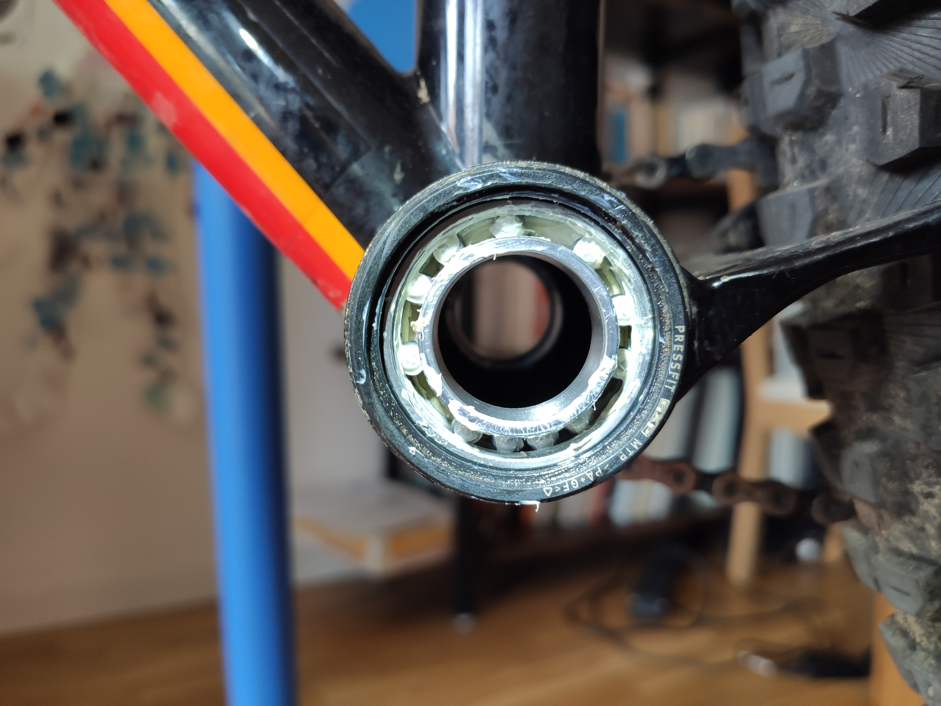

Suite de mes misères avec mon boîtier de pédalier.
J'ai déjà viré 3 joints, impossible d'enlever le dernier. J'arrive à le tordre un peu et à voir les billes juste derrière mais impossible de le sortir du logement.
https://rehost.diberie.com/Picture/Get/f/319707
J'ai l'impression que ce joint est de forme dentelée, c'est-à-dire qu'il y a des dentelures qui rentrent entre les billes du roulement. Il y a une technique magique secrète pour l'enlever ?
Message édité par Dintr-un lemn le 07-10-2024 à 15:27:28
n°71661768
everybodie
Posté le 07-10-2024 à 15:35:33  profilanswer
PressFit = il faut changer le cadre :o
Tu ne veux pas retirer les cuvettes et sortir les roulements sinon ?
n°71661775
Dintr-un l​emn
in medio stat virtus
Posté le 07-10-2024 à 15:36:24  profilanswer
Si je sors les cuvettes je les change :D

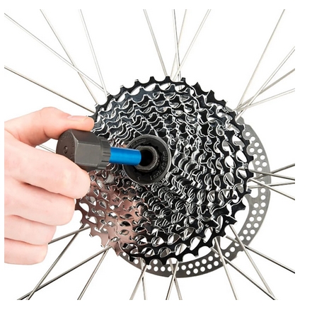

Celui-là alors ?
https://www.probikeshop.fr/products [...] -park-tool
https://rehost.diberie.com/Picture/Get/f/319715
n°71661909
PPPEP
Posté le 07-10-2024 à 15:57:07  profilanswer
n°71662160
delantera
Hail Seitan.
Posté le 07-10-2024 à 16:38:18  profilanswer
Ouais mais du coup y'a pas l'empreinte 1/2" :D

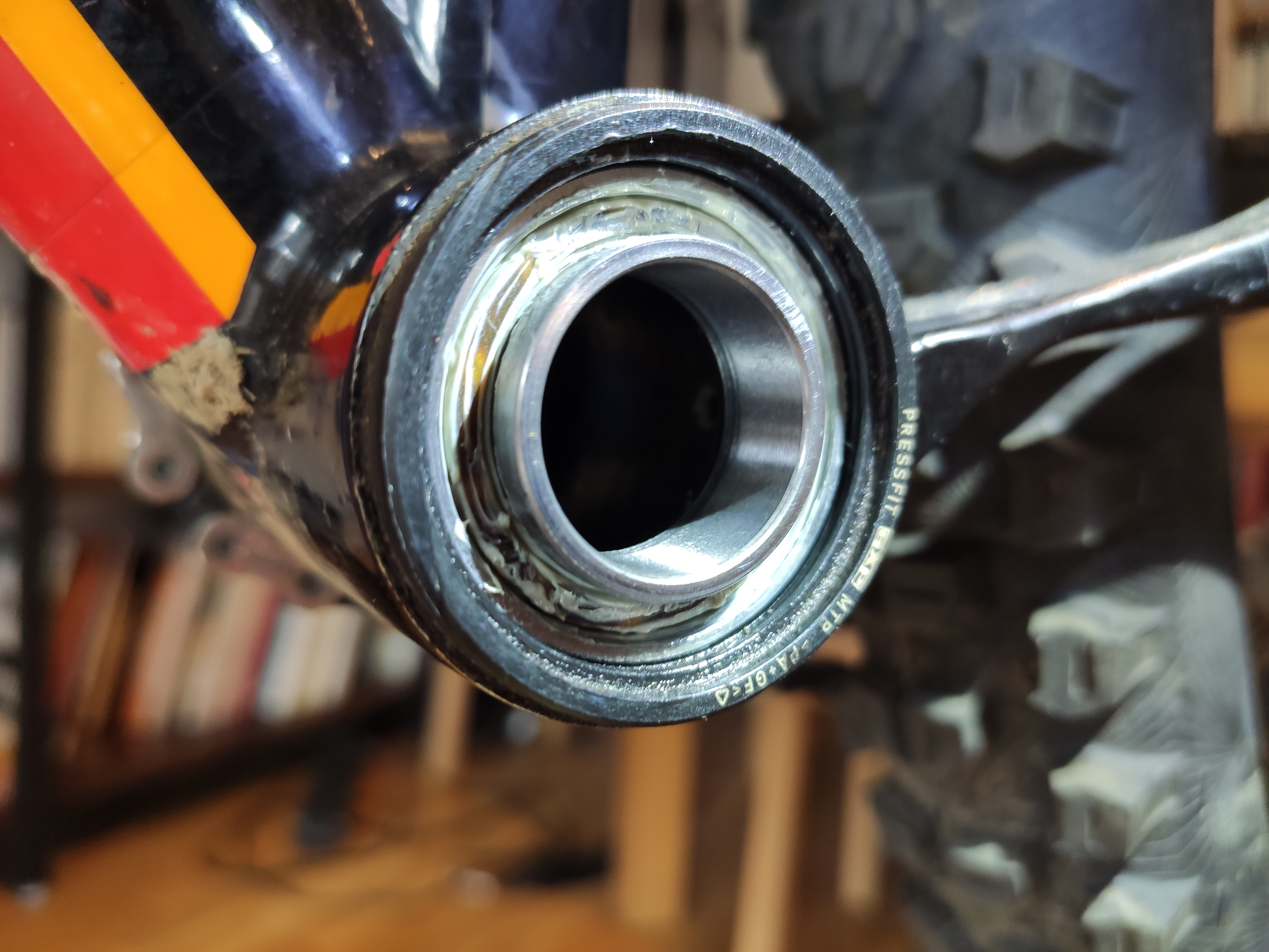

J'ai réussi à accéder aux billes [:dr_doak]
https://rehost.diberie.com/Picture/Get/r/319732

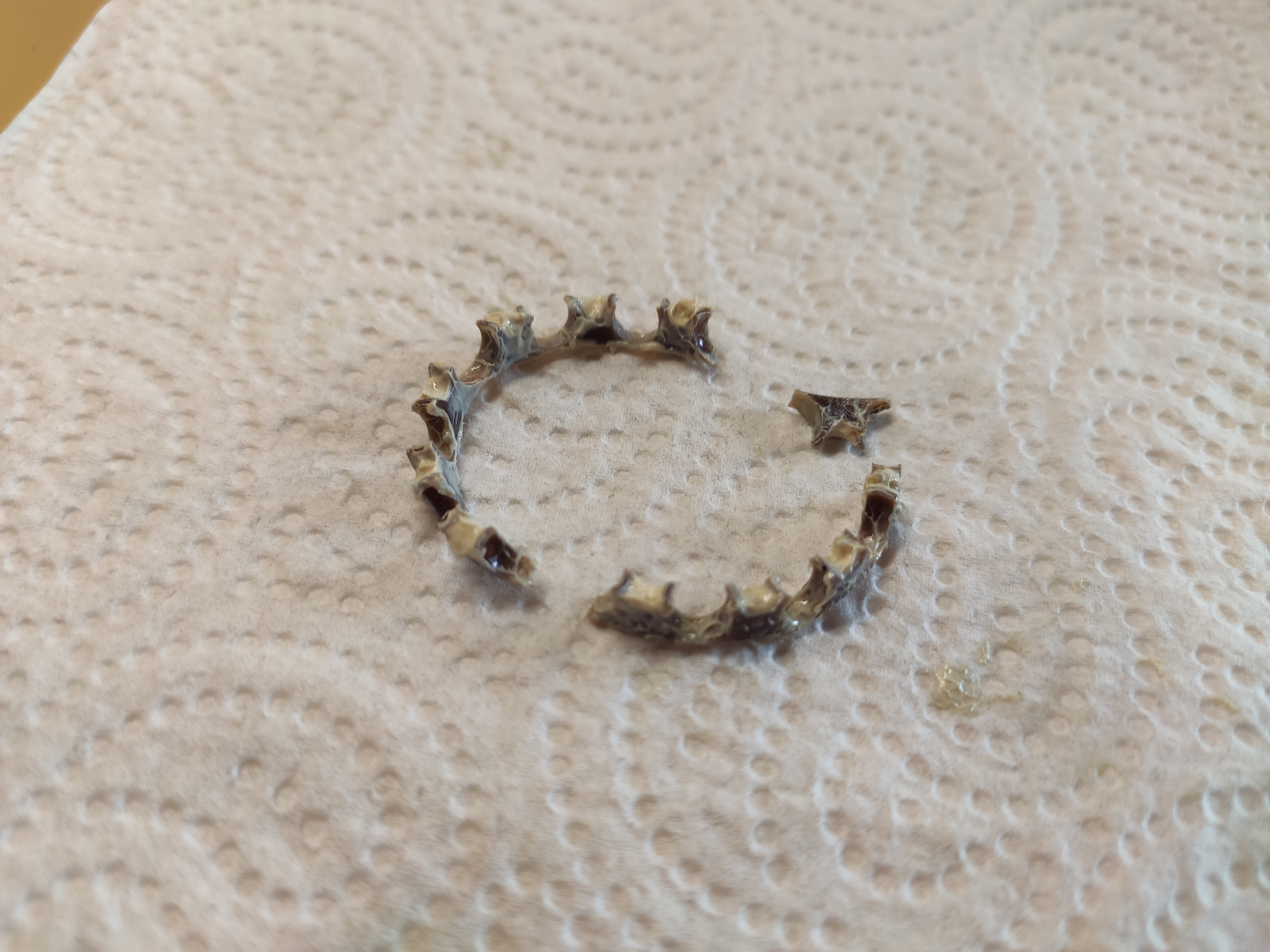

En fait le dernier truc c'était pas un joint souple mais un truc en plastoc crénelé, qui a pété au démontage [:joemoomoot]
https://rehost.diberie.com/Picture/Get/r/319734
Bon au moins comme ça la question est réglée, je change le bdp.
Je vois pas bien comment c'est possible de démonter ce truc rigide sans le casser...
Message édité par Dintr-un lemn le 07-10-2024 à 17:29:10
n°71662466
everybodie
Posté le 07-10-2024 à 17:30:48  profilanswer
C'est la cage des billes. Ce n'est pas sensé être démonté.
n°71662470
Dintr-un l​emn
Posté le 07-10-2024 à 17:31:11  profilanswer
Ah bon, même pour un nettoyage/regraissage ?
n°71662569
calimeropi​erro
a.k.a kalixar
Posté le 07-10-2024 à 17:47:27  profilanswer
ce n'est pas fait pour être entretenu

Bon voilà, j'ai commandé un bdp et l'outil extracteur/presse de chez Alilerapide. Je sens que ça va se finir en lose chez le vélociste avec une cuvette de traviole explosée, tout ça [:timcoucou]
n°71662893
Jay Kay
Posté le 07-10-2024 à 18:53:01  profilanswer
En fait dintr, t'as grosso modo deux standards :
- les roulements ouverts, avec cage métallique, qu'ils faut entretenir.
- les roulements scellés, plus durable, mais qu'on jette a la fin.
n°71662928
marcoluni
RAS
Posté le 07-10-2024 à 19:00:42  profilanswer
Perso, j'ai pris un boitier de pédalier press-fit 'vissable' E-Thirteen PF30.
Je change les roulements tranquillou, et lorsque tu replaces les nouveaux, tu mets le coté extérieur le plus accessible sans la cage pour plus facilement nettoyer et les regraisser :-)
C'est quand même la plaie ces roulements avec des billes ridiculement petites, les boitiers d'avant c'était inusable.  :sweat:
