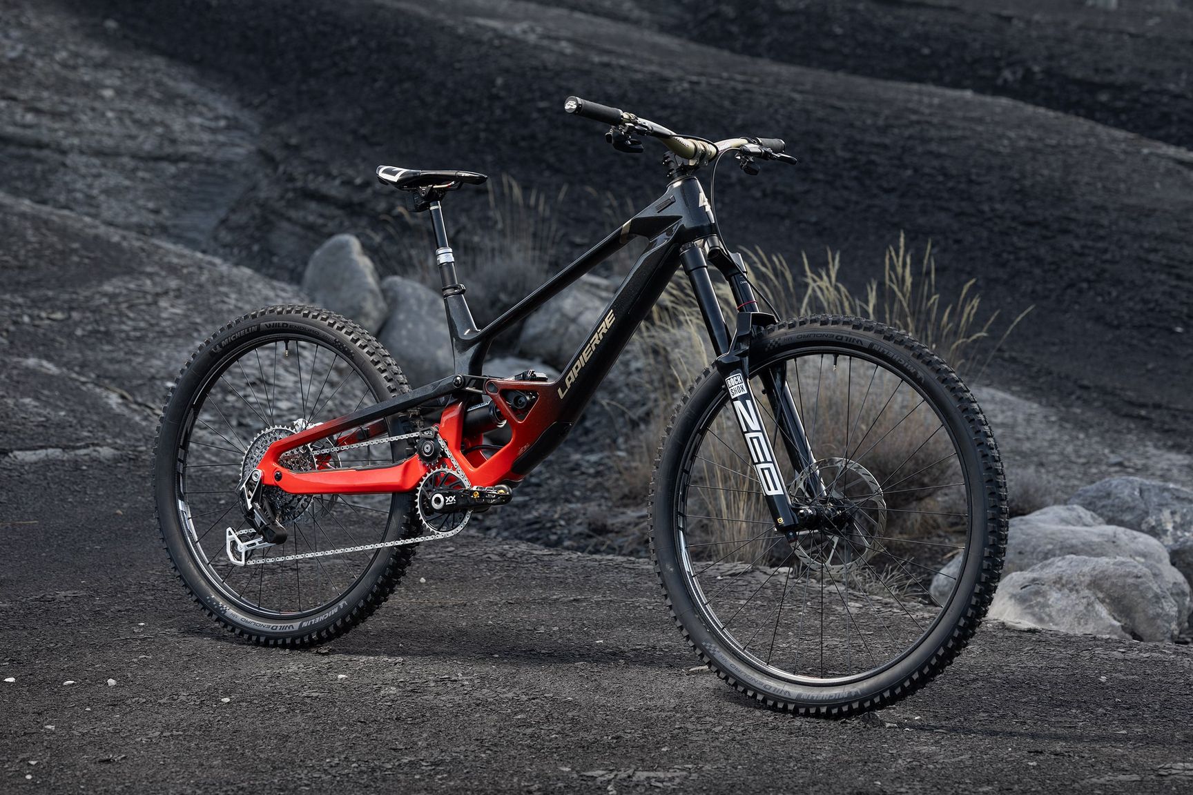

le nouveau Lapierre Spicy  [:implosion du tibia]
https://a.storyblok.com/f/89374/2400x1600/8a7060dd86/spicy-cf-caroussel-4.jpg/m/1728x1152/smart/filters:quality(80)

pvcr
Posté le 12-07-2024 à 14:35:43  profilanswer
Il est bien intégré le moteur!

Dintr-un l​emn
in medio stat virtus
Posté le 12-07-2024 à 15:01:22  profilanswer
Le tarif lui aussi est épicé [:copepresident:2]
Je suis un peu dubitatif : les gens qui veulent un groduro prendront un groduro, les gens qui veulent un AM prendront un AM. Qui voudra d'un vélo "versatile" ? Versatile sur le bord du chemin avec un flipchip ok, versatile où il faut 30 min / 1 heure de main d'oeuvre pour passer du pivot bas au pivot haut, euh...

n°71049801
Proov
Art & Science
Posté le 12-07-2024 à 15:14:25  profilanswer
Ahah, mon pote chez Madnes Cycles dit que les constructeurs foutent des gros downtube pour faciliter la transition vers l'élec  [:tinostar] j'suis un peu sceptique mais bon, y'a ptet un peu de vrai dedans  [:figti]
Sachant qu'il faut changer de chaine non ? je connais pas bien les avantages du pivot haut, a priori ça sert à avoir moins de kick back (sachant qu'en principe c'est déjà assez bas en roulant sur la bas de la cassette), et le vélo + cloué au sol il parait. Sacré empatement aussi, 1283mm en taille L (contre ~1260 pour mon SCOR qui dépassait déjà tous les vélos sur le porte vélo de Guigui  [:tinostar])

Dintr-un l​emn
Posté le 12-07-2024 à 15:24:59  profilanswer
Oui il faut changer de chaîne (plus longue en pivot haut). Apparemment le pivot haut efface plus efficacement les obstacles à la roue arrière puisqu'elle a une trajectoire vers l'arrière en cas de compression.
