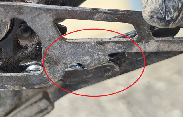

Bonjour
Je rentre d'un tour à vélo où je réalise que les vitesses ne passent plus dès que je monte en pignon...
Le dérailleur est cassé
https://i.ibb.co/GnxgZt8/20240526-121006.jpg
Il vaut mieux racheter un M7100 (63€ fdpin sur bike discount) ou plutôt un deore M6100 sur Amazon à 45€ ?
c'est pour l'Oiz H30 2020 donc 10-51t, M7100 SLX d'origine.
Message édité par logsyc le 26-05-2024 à 12:43:17

logsyc a écrit :
Bonjour
C'est la chape qui est cassée, ça se remplace, pas besoin de tout changer.
édit : ah non j'avais mal regardé

logsyc a écrit :
Bonjour
Commence par faire passer la chaîne du bon côté de l'ergot sur la chape.
https://i.ibb.co/SXpgthX/20240526-121006.jpg
Message édité par nhemles le 26-05-2024 à 13:12:15

Posté le 26-05-2024 à 13:30:28  profilanswer
J'ai trouvé les éléments de chape de mon XT, voila le lien pour du SLX: https://www.bike-discount.de/fr/shi [...] D8EALw_wcB.
Il y en a pour 25-30€ fdp in sachant que le dérailleur neuf est vendu 55€.
C'est un peu chiant à faire à cause des ressorts.
Si comme dit nhemles, la photo ne montre pas de casse mais un mauvais guidage de la chaine.
Message édité par pimouss74 le 26-05-2024 à 13:31:51

logsyc
Posté le 26-05-2024 à 13:42:34  profilanswer
https://i.ibb.co/199FmC1/20240526-121006.jpg c'est cassé ici j'ai fait la photo après avoir démonté puis remonté un peu à l'arrache puis j'ai réalisé mon erreur de montage et je l'ai remise en place -> le souci est le même
Message édité par logsyc le 26-05-2024 à 13:44:40

logsyc a écrit :
Bonjour
Perso, je te conseillerais même de prendre un dérailleur XT. Ça va être à peine plus cher mais je trouve le feeling meilleur que du deore.

logsyc
Posté le 26-05-2024 à 17:07:02  profilanswer
Si je prends un XT RD-M8100 12 vitesses SGS-Type, besoin de changer la commande sur le cintre ?
parce que si oui, à 50€ la commande, ça pique sérieusement, ça fait 150€ le changement...
Message édité par logsyc le 26-05-2024 à 17:13:01

kham
Le temps passe trop vite...
Posté le 26-05-2024 à 17:54:29  profilanswer
Si tu es déjà en 12v Shim, pas besoin de changer de commande de dérailleur
n°70688236
Tant que tu restes dans la même marque et le même nombre de vitesses, les shifter sont compatibles.  ;)

Posté le 26-05-2024 à 18:05:00  profilanswer
OK, dérailleur XT commandé.
