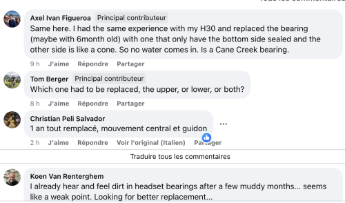

J'avais déjà eu des soucis avec Orbea pour le montage et certains composants d'origine mais là c'est le pompon  :fou:
Le cintre très raide à faire tourner depuis quelques temps, du coup je le mets chez le bouclard. Le vélo a 8 mois et 600 bornes hein :o
Résultat : roulement de direction mort. Il me l'a montré, complètement HS et plein de sable. Ok c'est sablonneux par chez moi mais quand-même. Jamais eu ça avec aucun de mes vélos, aussi vite. D'autant que je le lave gentiment, jamais au Karcher, et que vu que j'ai un PPF dessus, parfois je passe juste une microfibre :o
Et il a principalement roulé dans le sec depuis avril...
Après le mec me dit que les roulements première monte sont jamais très bons... Certes mais sur un vélo à 7500 balles, je me serais attendu à mieux :o
Vous avez déjà eu des truc pareils sur des vélos récents :??:

Pentier
Posté le 14-12-2023 à 09:42:32  profilanswer
bon ben apparemment c'est un problème récurrent sur l'Oiz, mauvais roulements d'origine... J'ai posé la question sur le groupe FB des Oiz Owners :
https://img.super-h.fr/images/2023/12/14/95197fd62d4fdfecce5b5e78a80c789e.md.png

cartemere
Posté le 14-12-2023 à 10:35:19  profilanswer
https://img.super-h.fr/images/2023/ [...] 89e.md.png
ou roulements montés sans graisse ?
c'était le cas sur le Stump et le Camber : roulements tout secs à la réception.
je m'en suis rendu compte en faisant les ajustements de potence/bagues pour la posture.
j'ai bien gavé de graisse marine, ils ont plus de 6K Km, lavé au karsher, et pas de pb  [:spamafote]

Pentier
Posté le 14-12-2023 à 10:44:42  profilanswer
venant d'Orbea ça ne m'étonnerait pas
tu achètes où la graisse marine ?
