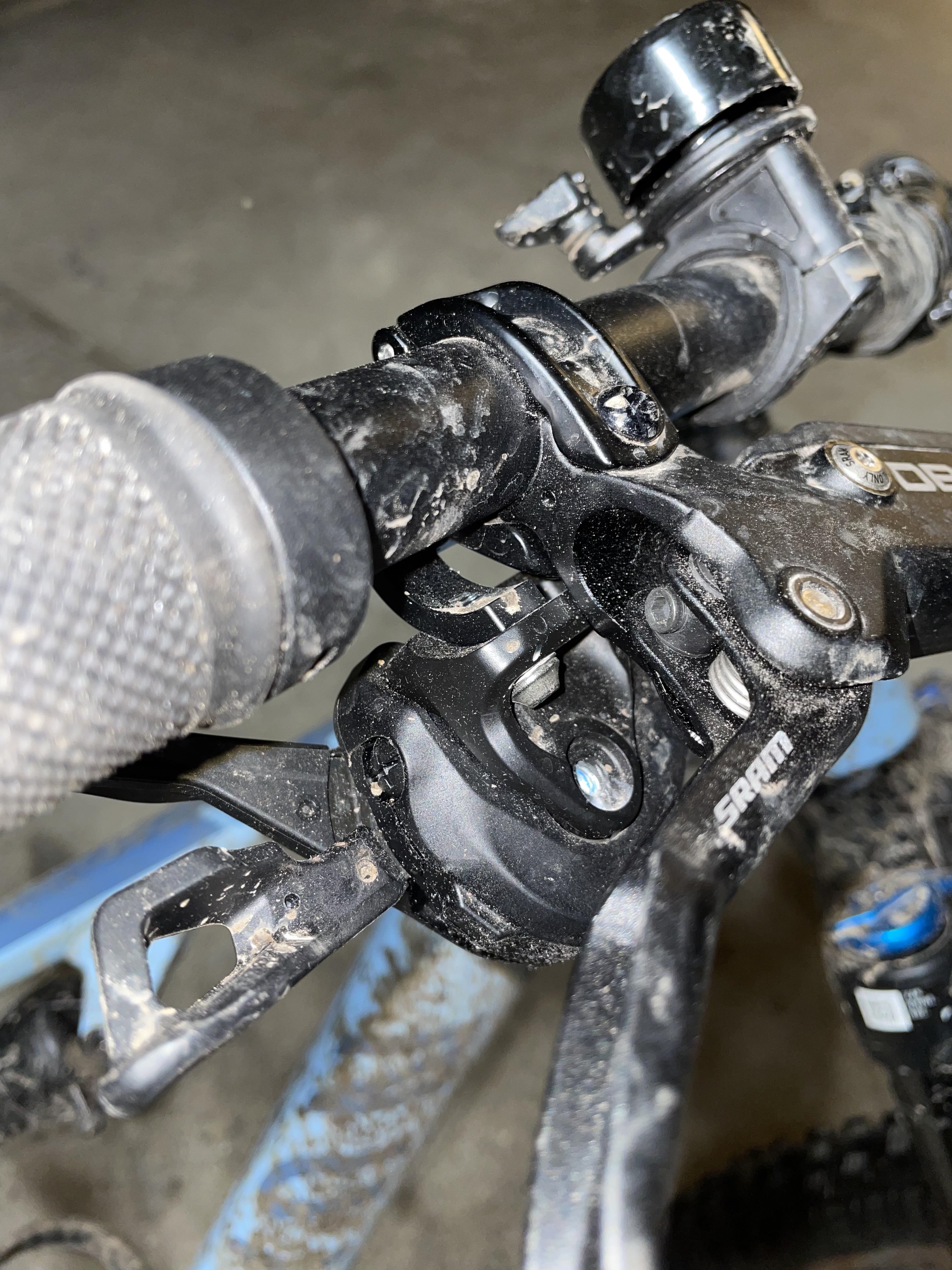

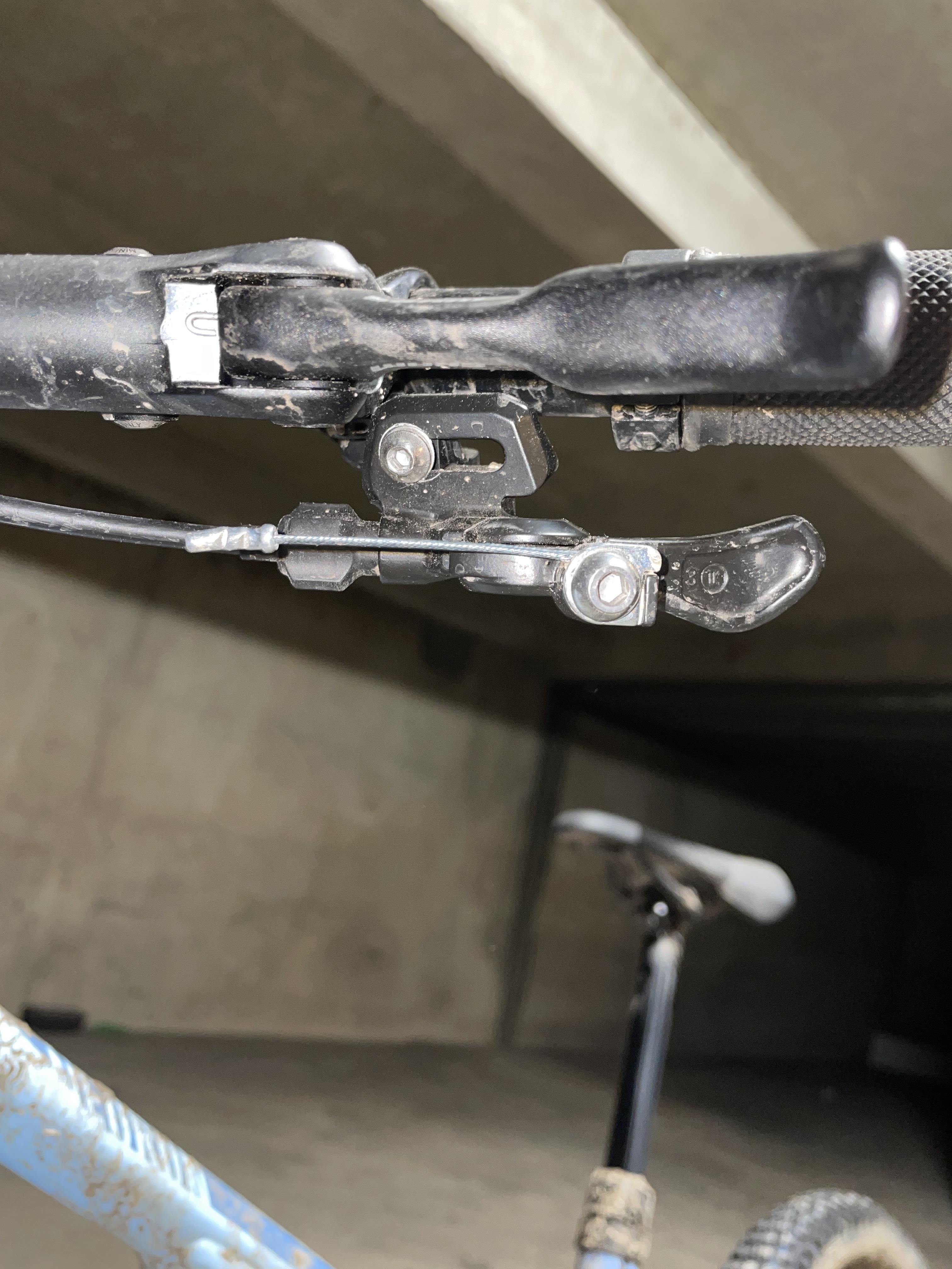

https://www.probikesupport.com/bout [...] ox-reverb/
golfix a écrit :

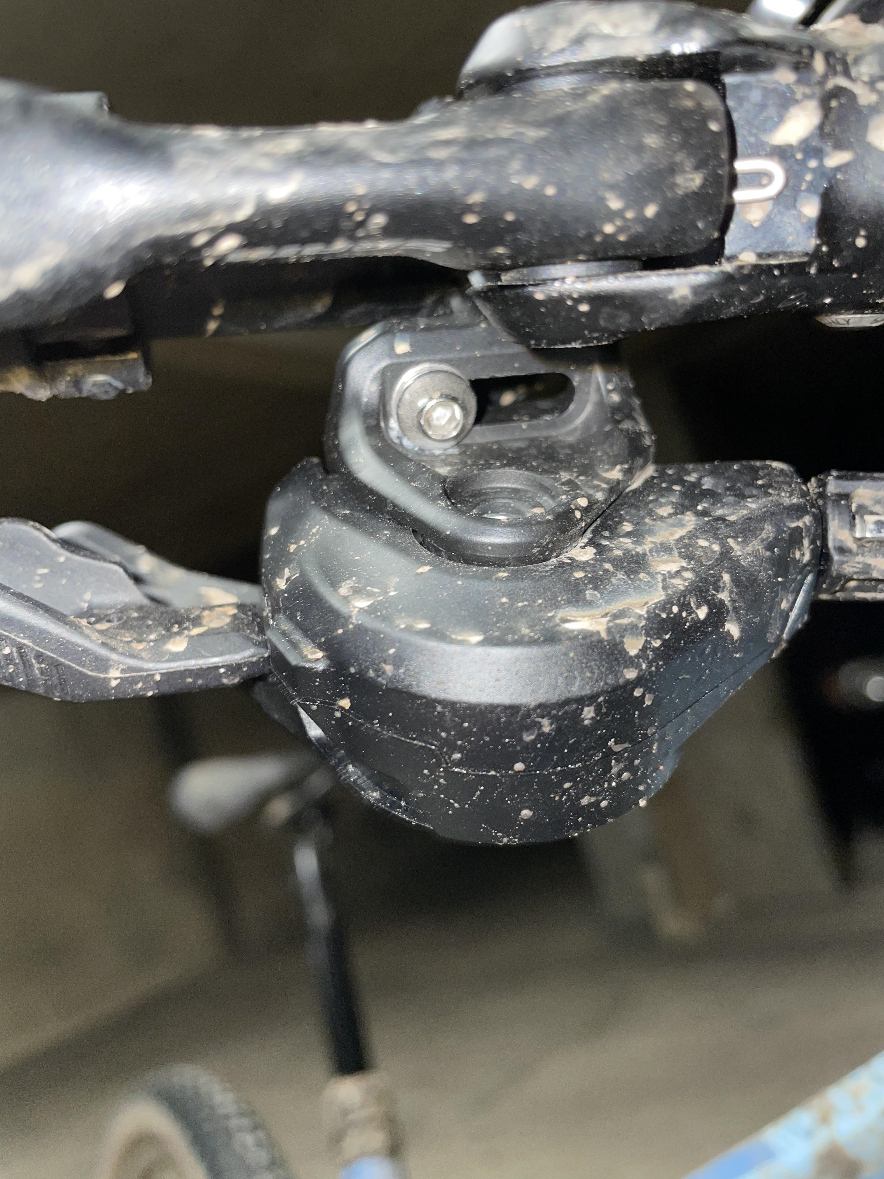

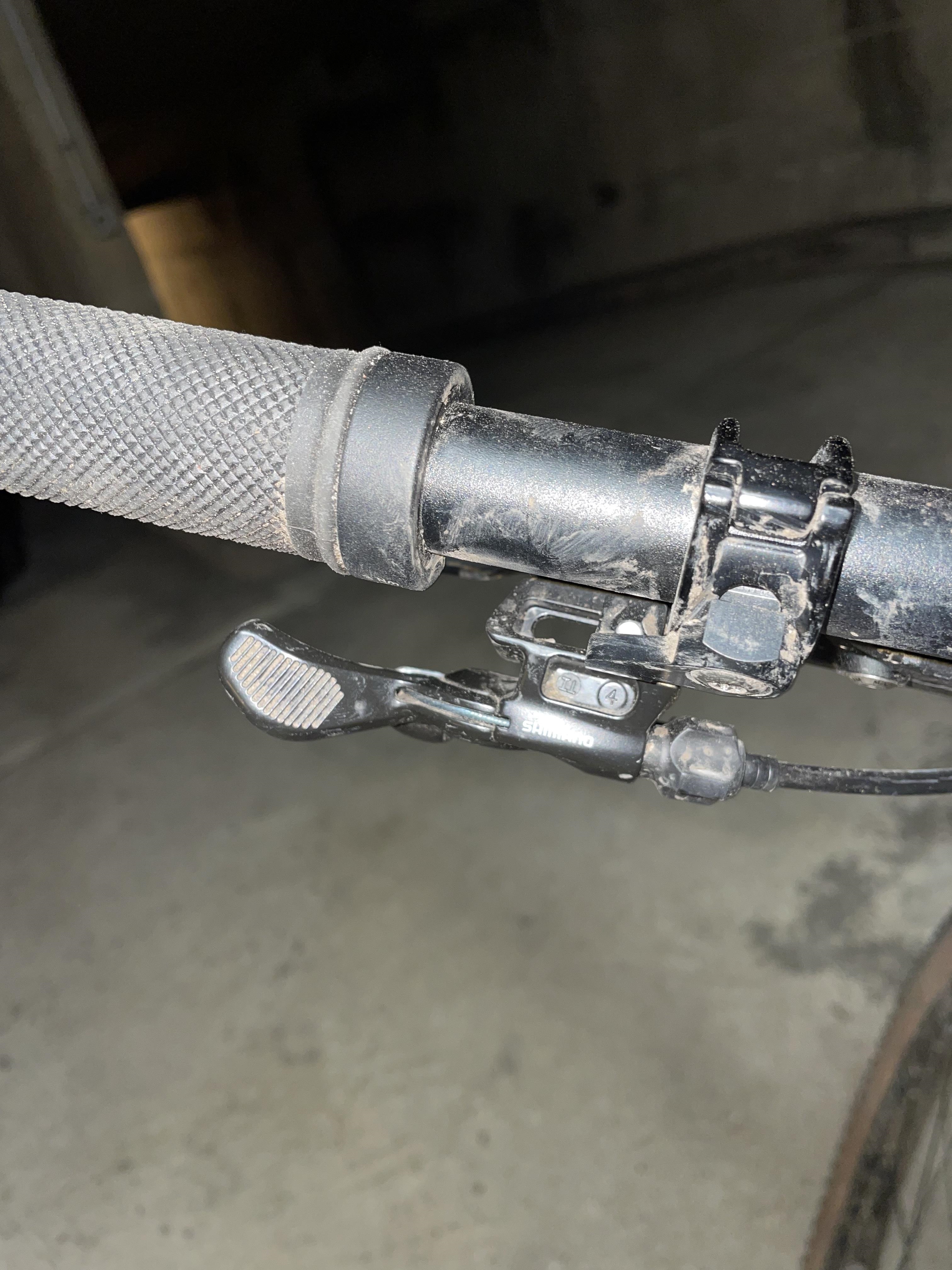

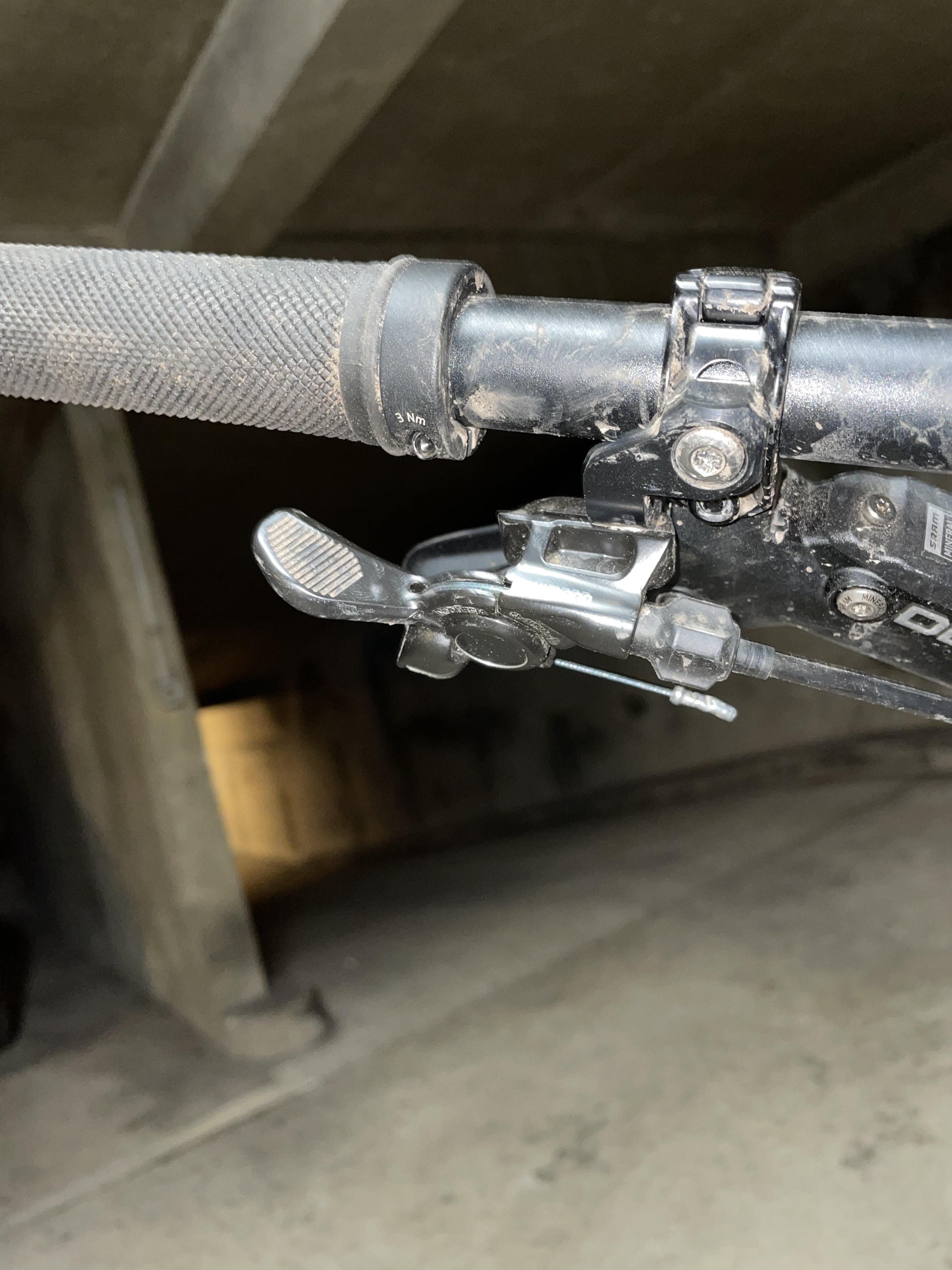

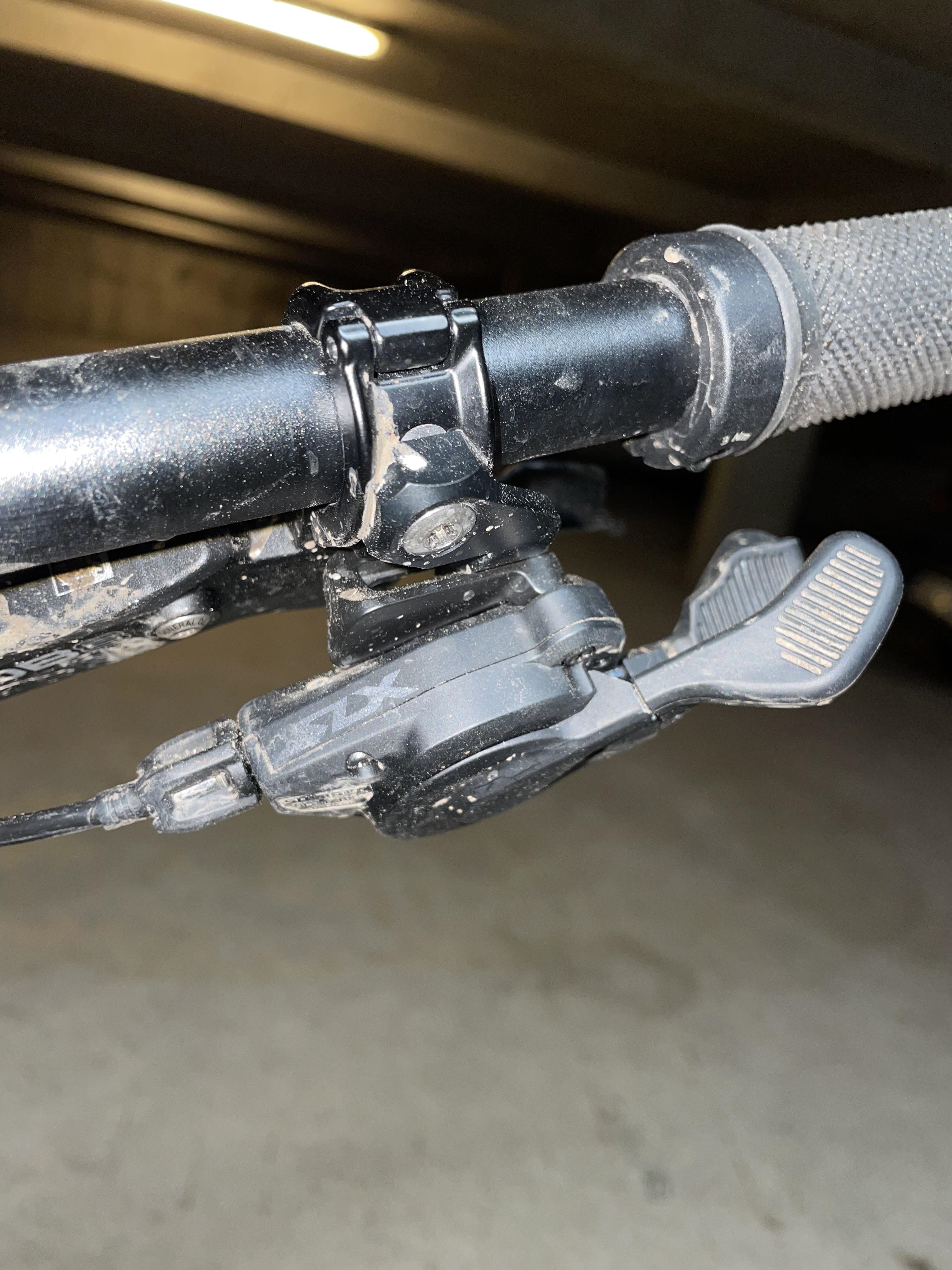

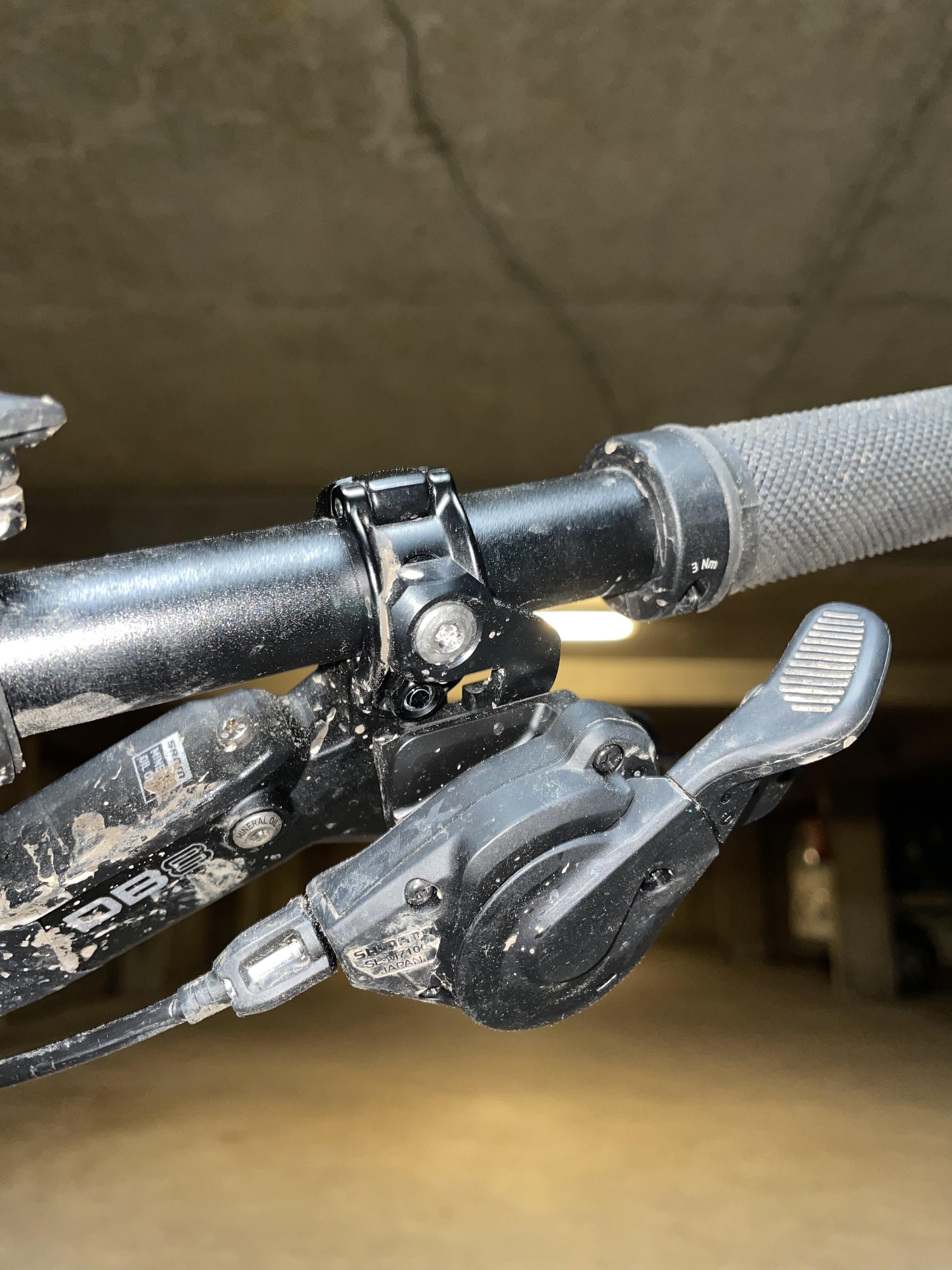

Peux-tu poster une photo de chaque frein / shifter actuel pour nous montrer le montage actuel ?
Ce sera plus facile pour te répondre ;)
Merci pour les infos
Bon dsl pour les yeux, je n'ai pas nettoyé depuis ma dernière sortie, alerte boue sèche
j'ai découvert avoir une commande de TDS shimano
j'ai l'impression que cette dernière et que le shifter slx sont en i spec ev, et montés sur les leviers sram db8 par l'intermédiaire d'une petite pate coudée, et donc que ça devrait le faire d'acheter https://r2-bike.com/SHIMANO-Deore-X [...] -M8120-Set ?
Levier frein avant avec commande TdS :
https://rehost.diberie.com/Picture/Get/t/226518
https://rehost.diberie.com/Picture/Get/t/226519
https://rehost.diberie.com/Picture/Get/t/226520
Levier frein arrière avec shifter slx :
https://rehost.diberie.com/Picture/Get/t/226522
https://rehost.diberie.com/Picture/Get/t/226523
https://rehost.diberie.com/Picture/Get/t/226524
https://rehost.diberie.com/Picture/Get/t/226525

De ce que je peux voir, les freins que tu link sont en ISPEC EV, ta manette de tds et ton shifter le sont aussi.
Tu n'auras pas besoin d'adaptateur.
Il faudra juste voir si les vis actuelles sont compatibles puisqu'elles sont sur un adaptateur (par défaut, elles sont avec les manettes et shifter, pas avec les freins)
n°69674474
sansevan
Posté le 27-11-2023 à 15:44:31  profilanswer
