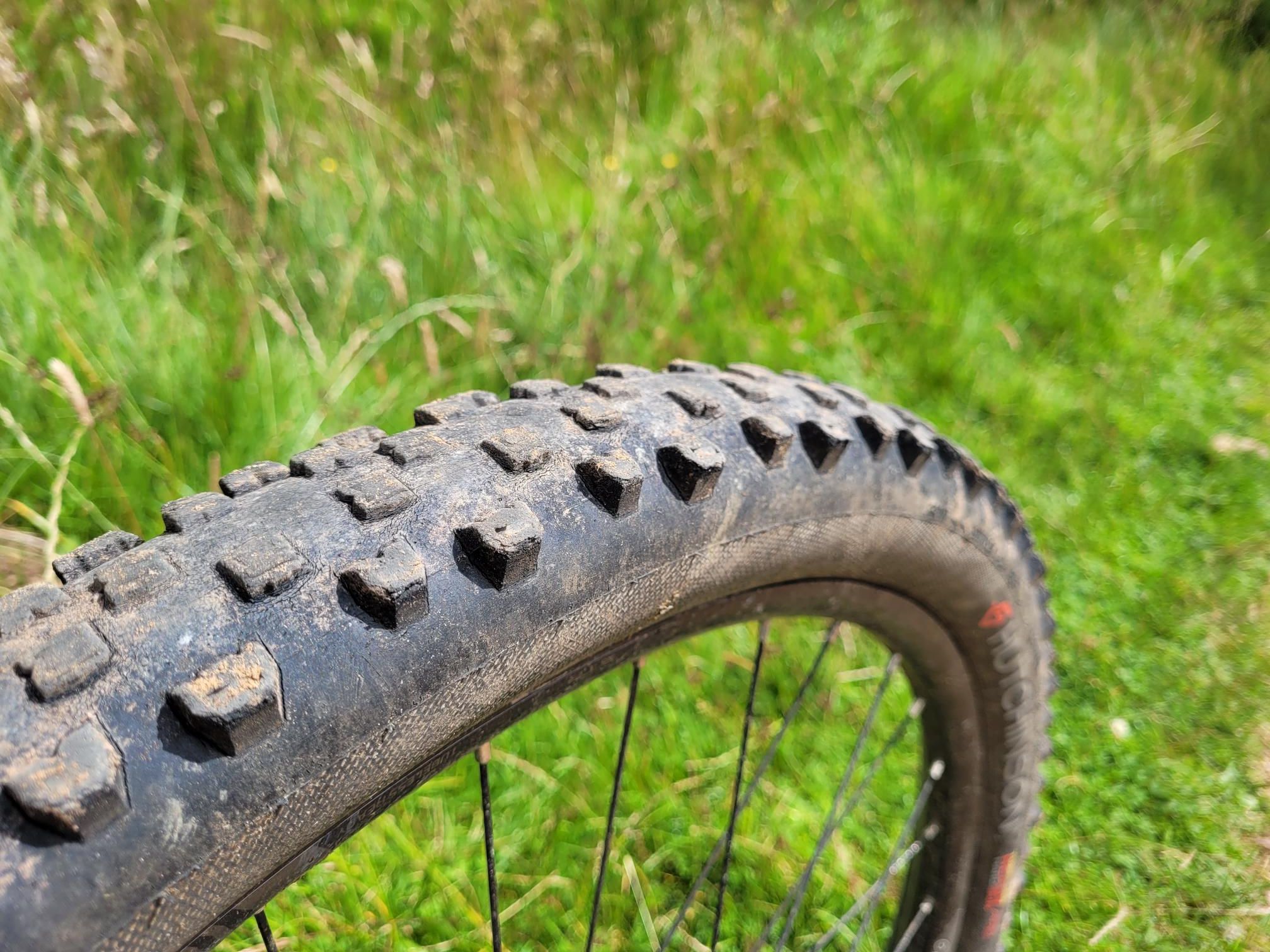

C'est prévu, C'est les hutchinson toro vendu en monte d'origine et j'ai acheté le vélo d'occas :o
Je pense partir sur les decathlon grip500 en 2.25
J'ai du 2.35 en ce moment, j'aimerai plus fin et plus d'accroche pour la boue qui ne manquera pas d'ici quelques mois :D
Mais si vous avez d'autres recommandations de pneu résistants et qui accroche dans la boue (et pas en 2.50 :o) je prends :jap:
D'après mes recherches sur le sujet, des D4 sont bien placé pour ce que je recherche et coûtent pas 3 couilles par pneu :o

Les toro ce qui me "dérange" c'est la gomme, le RR XC c'est pourri d'après le tableau de cali https://docs.google.com/spreadsheet [...] li=1#gid=0
https://cycling.hutchinson.com/tire [...] e/toro-xc/
Je roule peu, si je fais 50km/semaine en moyenne c'est beaucoup donc je me disais que je pouvais passer sur de la gomme un peu plus tendre?
Pour derrière c'est bien bon la gomme de base. Pour devant tu peux rester en 2.35 et avoir une gomme soft avec un Toro gravity :jap:
Sinon il y a des pneus boue mais c'est vraiment spécifique.
PPPEP a écrit :
Toro ou taipan pour mon usage Écossais?
Je dirais Toro quand même. Le Taipan est plus "universel" certes, mais dans le gras rien ne vaut un Toro ou un Magic Mary :jap:
