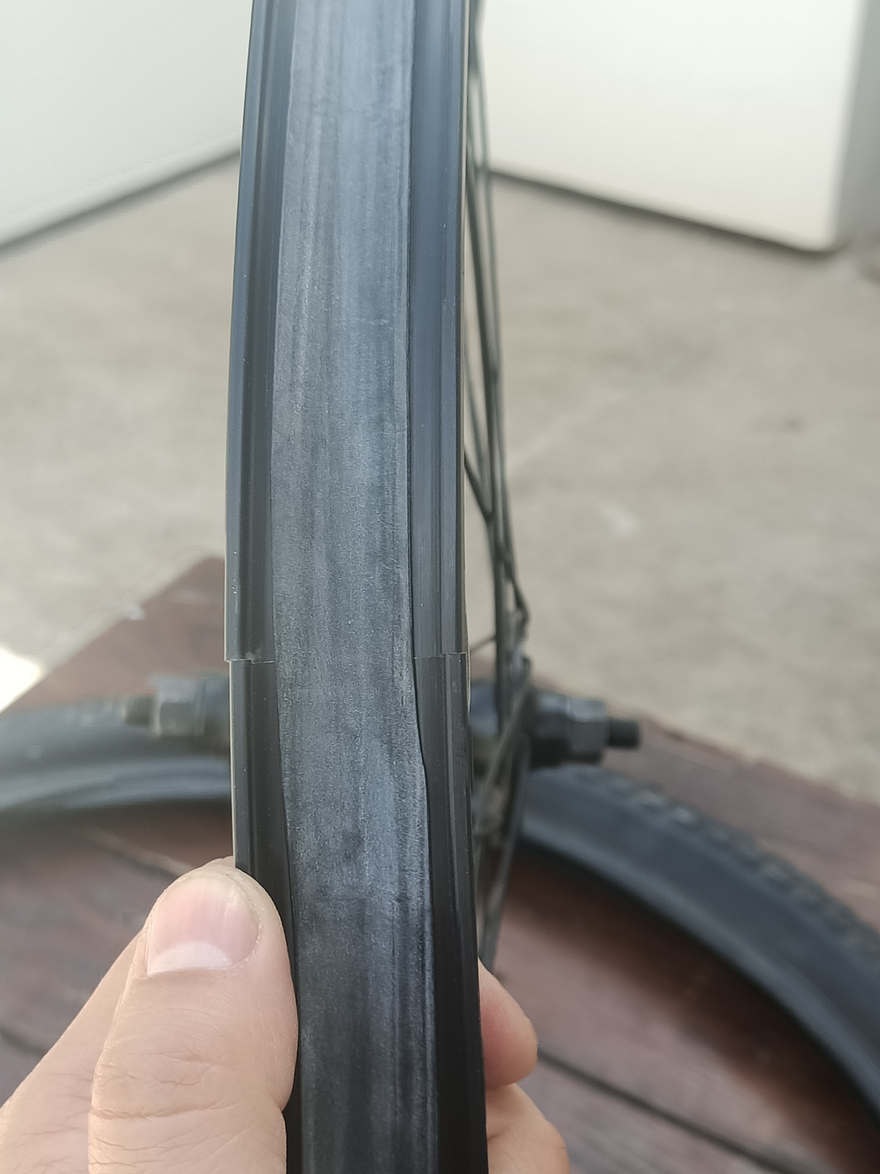

J'ai enlevé le pneu, j'imagine que si la soudure a commencé à se défaire il vaut mieux que je laisse tomber?

vicporc
Posté le 22-07-2023 à 12:54:28  profilanswer
T'es bon pour changer la jante, essaye d'en trouver une avec le même erd pour ne pas changer les rayons.

Posté le 22-07-2023 à 12:54:55  profilanswer
Mon vélociste m'a dit irréparable quand la jante a commencé à lâcher à la soudure.
Perso, je dirais surtout "Dangereux, non ?"
https://rehost.diberie.com/Picture/Get/r/187045
T'es en effet bon pour changer le cerclage (jante) de ta roue.  :D
Mais je devais rouler les 2 prochaines semaines  :??:
Ah là oui, laisse-la tomber dans une poubelle direct :d

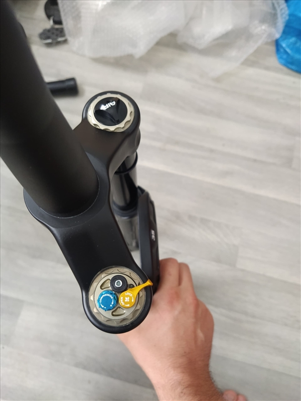

Après un séjour chez Guigui et un coup de fusil rcz :
https://rehost.diberie.com/Picture/Get/r/187441
J'attend ma commande de cales / huiles pour la monter.
