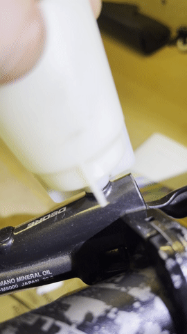

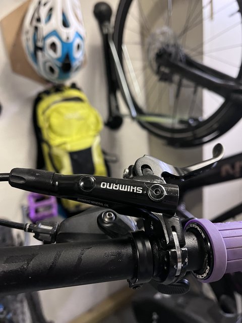

Ya un truc qui cloche, je vois pas trop ces freins avec le connecteur route
c'est ça ton levier ? https://bike.shimano.com/fr-FR/prod [...] MT501.html
n°67783496
Raoul Guin​ness
Posté le 06-02-2023 à 11:46:12  profilanswer
Oui, ca ressemble à ton lien
https://i.postimg.cc/90C67vVQ/IMG-9703.jpg

Donc oui c'est bien le meme pas de vis. Ya un truc étrange dans ton histoire, tu peux faire une vidéo ?

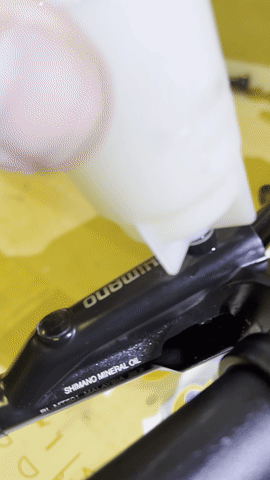

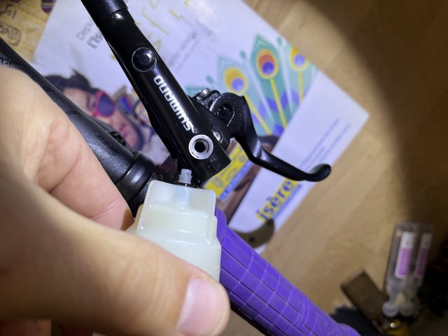

Voilà voila.
https://i.postimg.cc/CLyFn7Lq/IMG-9705.jpg
Sur le nucléaire, ça tourne dans le vide.
https://i.postimg.cc/DfrN5PPs/ezgif-com-video-to-gif-2.gif
Sur le musculaire, ça se vis correctement.
https://i.postimg.cc/X7nzPBsP/ezgif-com-video-to-gif-1.gif

wtf
et si tu prends la vis de purge du frein musculaire, tu peux la visser dans le nucléaire ?
